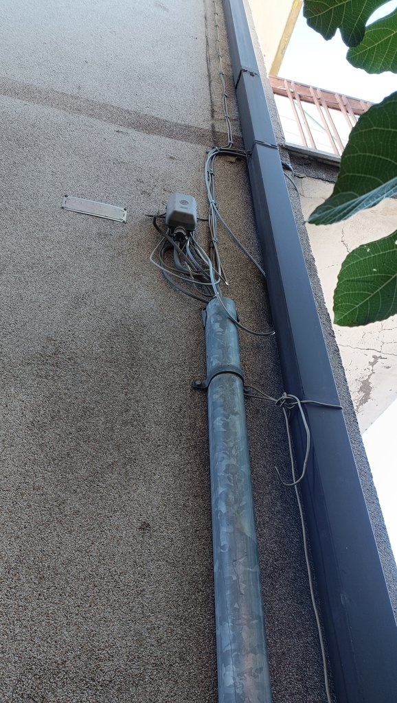

ho acquistato da poco una bifamiliare di 20 anni fa dove era presente un solo cavo telefonico che serviva la mia utenza ma questo è stato usato dall'altra famiglia prima del mio arrivo, quindi mi ritrovo un doppino telefonico tagliato subito dopo il mio quadro elettrico principale.
Settimana scorsa è arrivato il tecnico TIM e mi dice che devo contattare un elettricista e far passare un cavo dal mio quadro principale alla cassetta esterna.
Ora mi domando, ma TIM non deve fornire la connessione fino alla prima presa telefonica di casa?
Per spiegarvi meglio la situazione, dal quadro elettrico il cavo va in una serie di pozzetti dentro la mia proprietà (circa 30m) poi esce fuori dal cancello, attraversa un piazzale libero ma di un altro proprietario (circa 60m), sale sulla parete di un edificio (dello stesso proprietario) e arriva nella cassettina che vedete in foto.
è corretto che questo lavoro spetti a me e non a tim?
