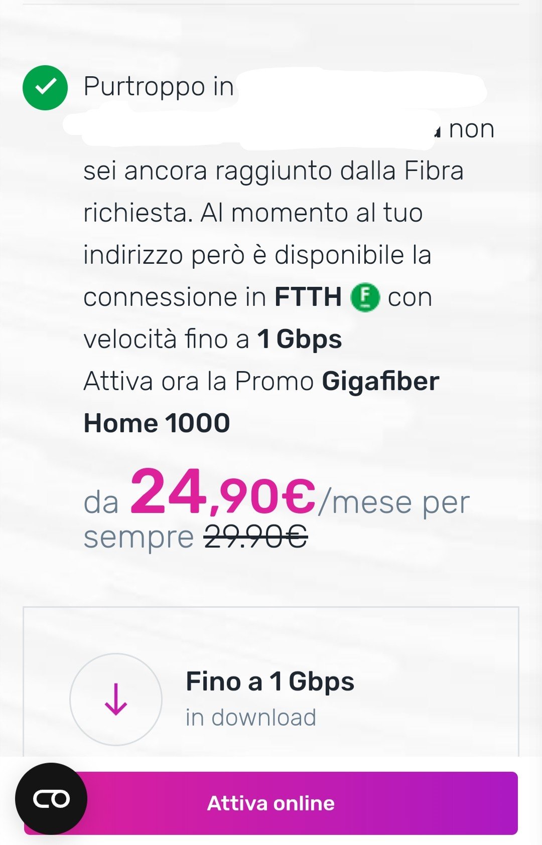

Ho fatto un controllo degli operatori che vendono la FTTH Tim in nga o easyip, ma non capisco come mai inserendo il mio indirizzo sul sito di Unidata ad esempio, che rivende la rete Tim in nga, mi viene data come copertura massima 1Gbps, qualcuno sa perché? Cioè con Fibercop nuova rete non ci dovrebbero essere questi problemi
    Simone000 mi viene data come copertura massima 1Gbps, qualcuno sa perché?
    Perché Unidata vende solo la 1000/300 su Fibercop.
    La 2,5Gbit la vende su rete proprietaria.

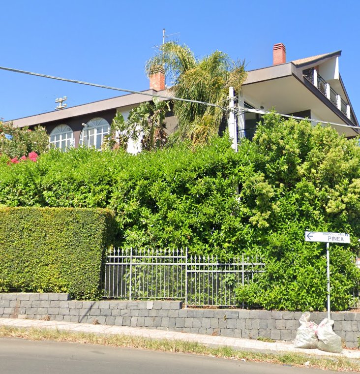

              L'unico problema di fatto potrebbe essere che il palo si trova praticamente in una proprietà privata (è comunque accessibile dalla strada), ma come non hanno avuto problemi a mettere il PTE non credo che dovrebbero averne per l'attivazione, certo di essere sono cresciute molto le piante visto che il proprietario non le cura.
                Simone000 L'unico problema di fatto potrebbe essere che il palo si trova praticamente in una proprietà privata, ma come non hanno avuto problemi a mettere il PTE non credo che dovrebbero averne per l'attivazione
                Anche perchè nessuno può vietare ai tecnici lavorazioni su terreni dove sono presenti servitù in utilizzo.
                  TheMarsican Si esatto, speriamo bene per tutto. Grazie ancora per l'aiuto
                    Simone000
                    Ah vabbè ho visto ora la foto, è accessibile da strada pubblica quindi easy.
                    Le piante non sembrano essere un enorme problema, sembra che si possano spostare i rami senza problemi.
