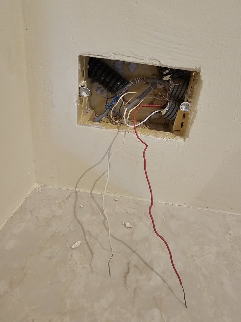

Avevo un telefono fisso collegato alla presa tripolare che ho rimosso. In questa scatola entra il cavo di rame dal pianerottolo (è la presa principale), si fermava qui per dare la linea al fisso e poi è connesso per dare la linea alle due camere da letto (in cui in una ho il modem).

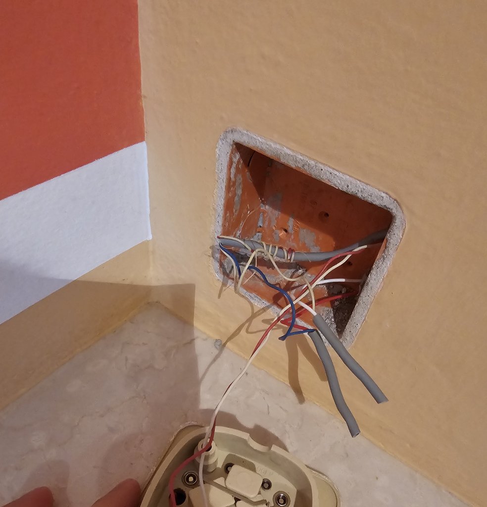

Vecchia presa tripolare, i due tubi a destra portano quello sotto la linea dal pianerottolo e in quello sopra riparte la linea telefonica per le altre 2 camere.

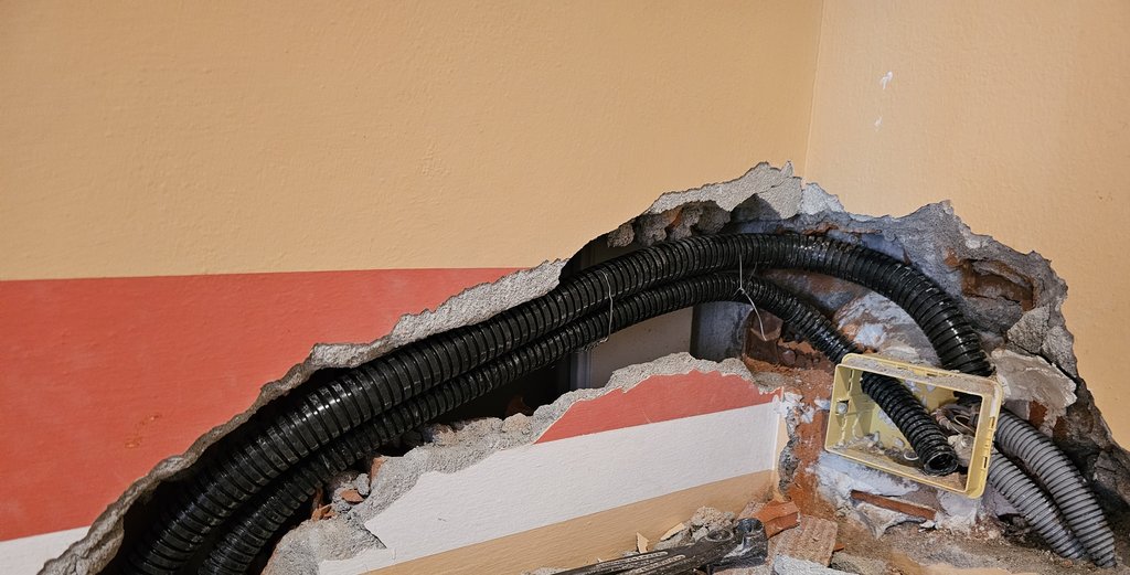

Nuova scatola coi due tubi che vanno sotto la nicchia: in uno ho già inserito il cavo ethernet e quello telefonico, l'altro tubo lo tengo per far infilare la fibra.

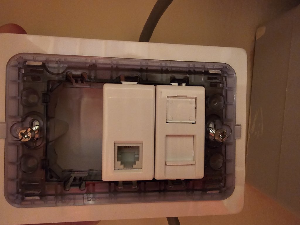

Questo invece è la presa sotto nicchia che userò per i collegamenti per il modem. Vorrei capire se il tecnico può collegarmi la fibra nel frutto della bacino che comprerei io.
