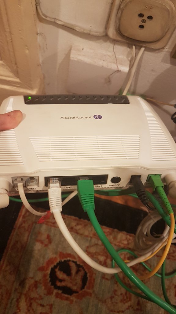

                        Questo è l'attuale cablaggio del modem, mi sembra che ci sia tutto, nel Fritzbox
                          AlbertoC ovviamente previa installazione di media converter o ONT esterno?
                          Il 7530 va anche bene sì, una volta che hai risolto la conversione da fibra a Ethernet... Verrà usata la LAN 1, quindi pensaci che vai a perdere una porta in caso ti servano.
