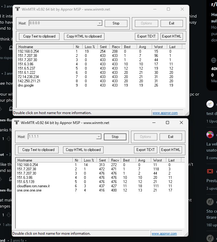

tnvir06 Buonasera a tutti, questa sera sto avendo dei problemi a caricare alcune pagine o addirittura alcune foto del forum. Oltre che delle risposte alle richieste molto tardive. Anche durante la visione in streaming. Facendo degli speedtest su : EOLO (Milano): speedtest -s 11427 Vodafone (Milano): speedtest -s 4302 Fastweb (Milano): speedtest -s 7839 Fastweb (Roma): speedtest -s 7898 Ottengo valori congrui alla mia 1000/100 ovvero 940-90 su wind milano ; su wind roma risultati inferiori mi trovo al sud precisamente a Catania, ho un DVA 5592 ed una connessione FTTH 1000/100
TheMarsican tnvir06 Fai un po' un Traceroute o MTR ed un PingPlotter verso 8.8.8.8 e 1.1.1.1. Vediamo che giro fai.

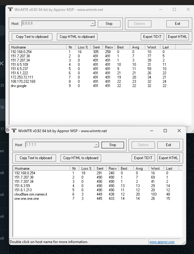

tnvir06 TheMarsican ho dei loss dal 192.168.0.254 , sembrerebbe un problema locale. Il test e' stato effettuato mediante un collegamento Ethernet PC-Router diverse problematiche le ho da telefono dove apparentemente alcune volte i caricamenti di pagina sembrano molto lenti provo a riavviare il mio router. ho spento e riacceso dopo 2 minuti ma non è cambiato nulla!
TheMarsican tnvir06 Bhe la perdita sembra essere decisamente alta sul router, tocca analizzare meglio la cosa.

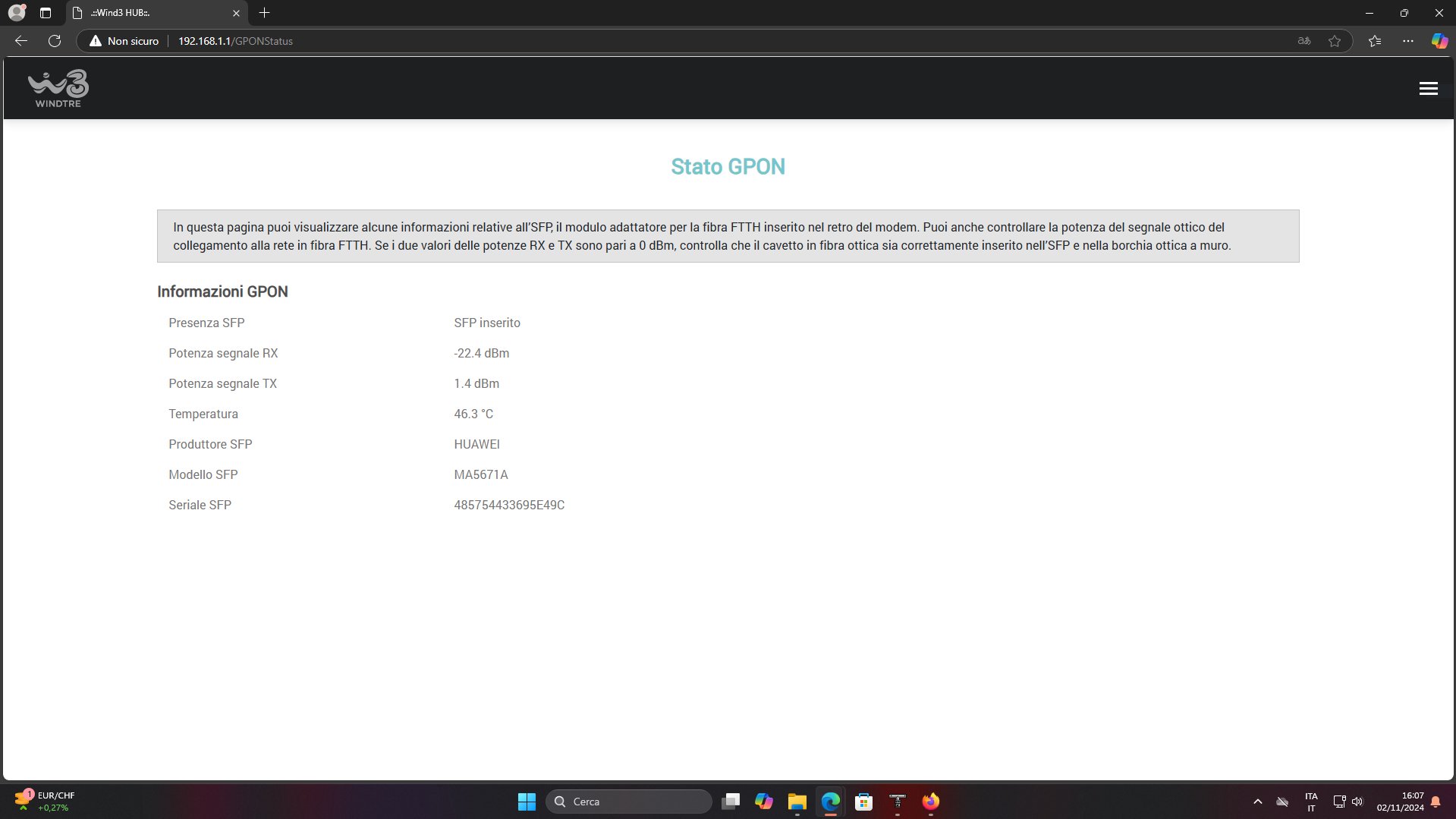

tnvir06 TheMarsican ho un ex5401. non ho l'ont, solo SFP nel dlink. il 5401 era di una linea condominiale cessata, non credo avvenga la connessione con il modulo inserito nello zyxel. Si può rimuovere dal dlink?
TheMarsican tnvir06 Teoricamente l'EX5401 dovrebbe avere la porta per l'SFP, poi non so se quello che hai è compatibile. E si, l'SFP si può rimuovere dal D-Link. Altrimenti l'unica è prendere un Media Converter per poter collegare qualsiasi router tramite WAN Ethernet. Uno tipo questo 1Gbit: https://www.amazon.it/TP-Link-MC220L-1000BASE-SX-1000Base-T-Multimodale/dp/B001GQDRWK?tag=fclk-21
tnvir06 TheMarsican si la ha la porta, già è inserito un modulo. Ma non si può clonare il seriale? ma in caso di guasto , questo modem non si potrebbe far sostituire? devo pagarne uno nuovo o gli apparati in comodato hanno dopo la scadenza delle rate garanzia ? P.S Chiederei alla moderazione ,se possibile , di cambiare il titolo con uno più congruo al problema rilevato , non so precisamente quale mettere frattanto :
TheMarsican tnvir06 si la ha la porta, già è inserito un modulo. Ma non si può clonare il seriale? Devi usare l'SFP che ti fornisce Wind3 con il D-Link. tnvir06 ma in caso di guasto , questo modem non si potrebbe far sostituire? devo pagarne uno nuovo o gli apparati in comodato hanno dopo la scadenza delle rate garanzia ? Teoricamente se il D-Link si guasta ed ancora non lo hai finito di pagare te lo sostituiscono, ma devi effettivamente provare che sia guasto.

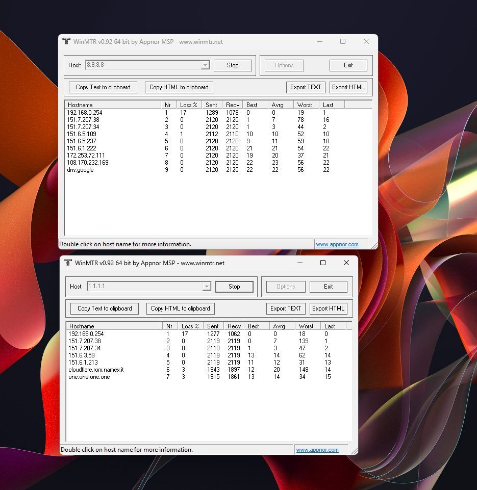

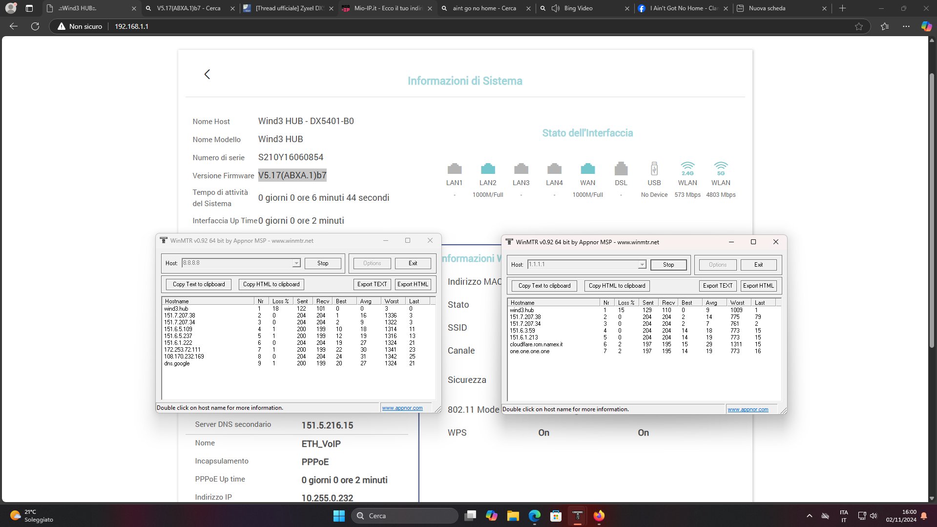

tnvir06 TheMarsican agganciato il router di una linea cessato con SFP del DLINK, si è configurato, ho avviato WinMTR con i ping e ha iniziato a lampeggiare la spia power rossa. Adesso si è riavviato e da qualche minuto sembra stabile. Le perdite all'interno della LAN ci sono sempre.. e PL tra gli hop vari.. strano... Ho fatto qualche settimana lo stesso test e nemmeno un pacchetto perdeva. forse 1 su 10000
TheMarsican tnvir06 Prova a riavviare il PC in modalità provvisoria con rete e rifai i test, vedi che succede.
