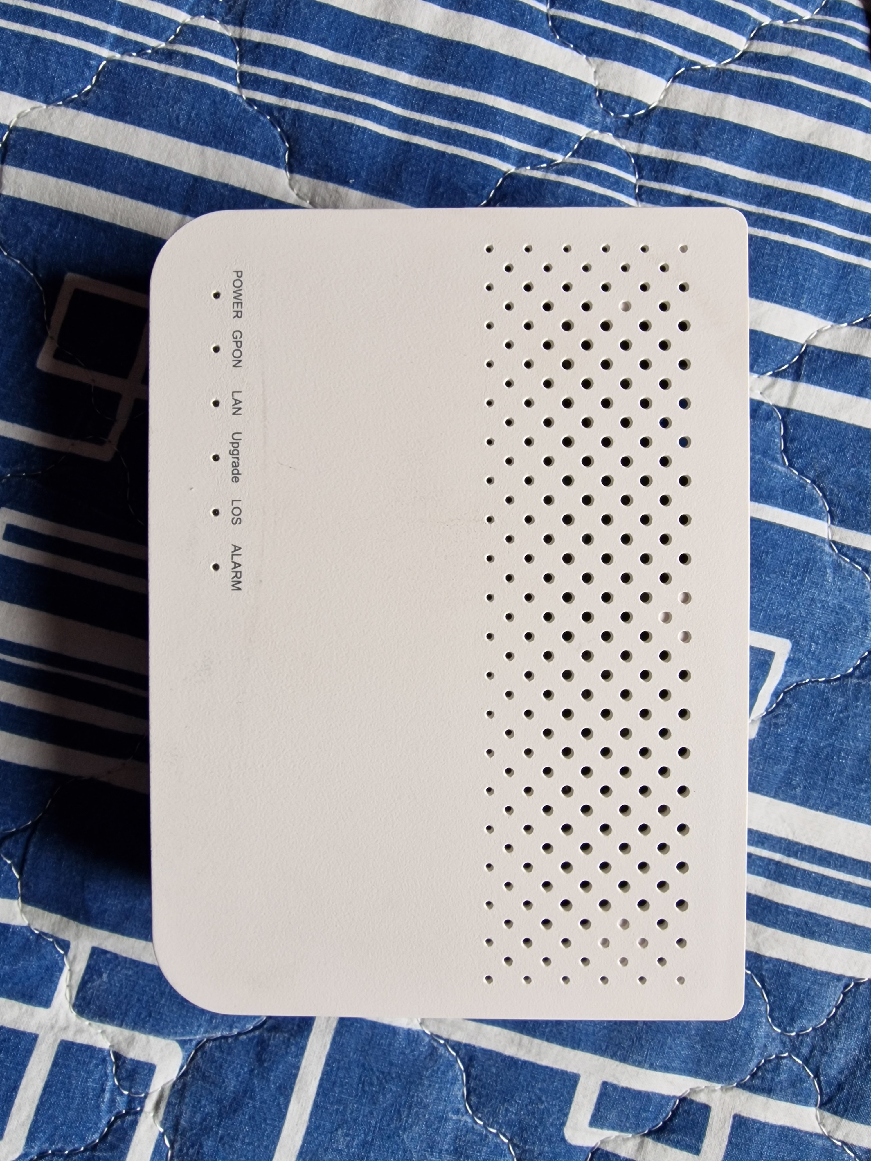

È questo:

      È lo stesso, l'immagine è solo di esempio.
      Sotto Fibercop o è marchiato Tim o senza marchio.
      Infernnn volevo sapere proprio il seriale se lo ha così da poterlo chiedere tramite telefonata se possibile
      Sull'etichetta dell'ONT c'è scritto proprio ZTE F6005v3.
        TheMarsican ah ok quindi se mi chiamano mi basta chiedere se hanno zte f6005v3 e dovrebbero capire?
          Infernnn
          Specifica che è quello "con i bordi squadrati e appuntiti".

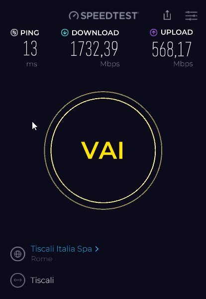

                      Lorenzo1635 ok ho fatto ora va come velocità di trasmissione ho impostato 2.5 sia in up che in download. la linea me l hanno attivata 2 ore fa piu o meno facendo un test ora con il fritz ottengo questi risultati.
                      prima invece con lo zyxel fornito dall isp raggiungevo i 2.1 in download ma 300 in up.
                      Dovrei configurare altro? come attivo il QoS?

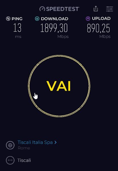

                          dici che posso ottenere di meglio mettendo altri parametri? in upload intendo
                            Infernnn come velocità di trasmissione ho impostato 2.5 sia in up che in download
                            In pratica è come se non avessi impostato il QoS.
                            Lorenzo1635 2.3/950
                            In realtà in upstream potrebbe andare fino a 1050 o qualcosa del genere: bisogna provare un po' di valori per trovare il compromesso migliore.
                              Infernnn dici che posso ottenere di meglio mettendo altri parametri?
                              Dubito. Prova a giocare con il QoS ma dubito otterrai migliorie significative
                              Bast bisogna provare un po' di valori per trovare il compromesso migliore.
                              Fà già 2.1/860. Qualunque miglioria è minimale
