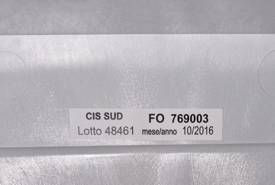

        Puoi aiutarmi a decifrare questo adesivo sul PTE?

          Phate Puoi aiutarmi a decifrare questo adesivo sul PTE?
          No, solo chi ha accesso alla banca dati interna OF può avere info da quell'etichetta.
          Il PTE dovrebbe averne un'altra fuori, se ha la scritta "Next" allora è Piano Italia 1G, altrimenti è investimento privato.
          Ad ogni modo il PTE c'è, quindi è solo un problema della ditta in appalto/sub-appalto che buca in continuazione gli appuntamenti.

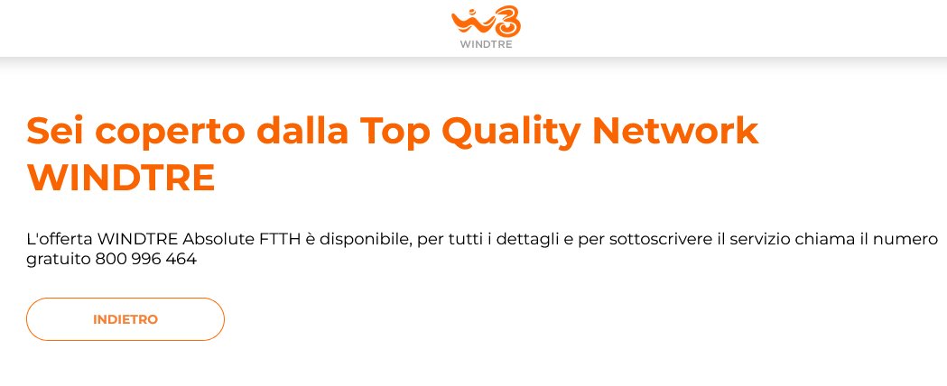

              Se vuoi attivare con W3 la Absolute (modem libero), https://www.windtre.it/offerte-fibra/windtre-absolute
              Inserisci i tuoi dati e ti ritrovi a questa schermata
              Dopodichè starà a te barcamenarti tra i successivi tentativi via telefono di imbrogliarti le carte di W3 (vuoi mettere legarti per 4 anni e farti pagare il modem 300 euro?).

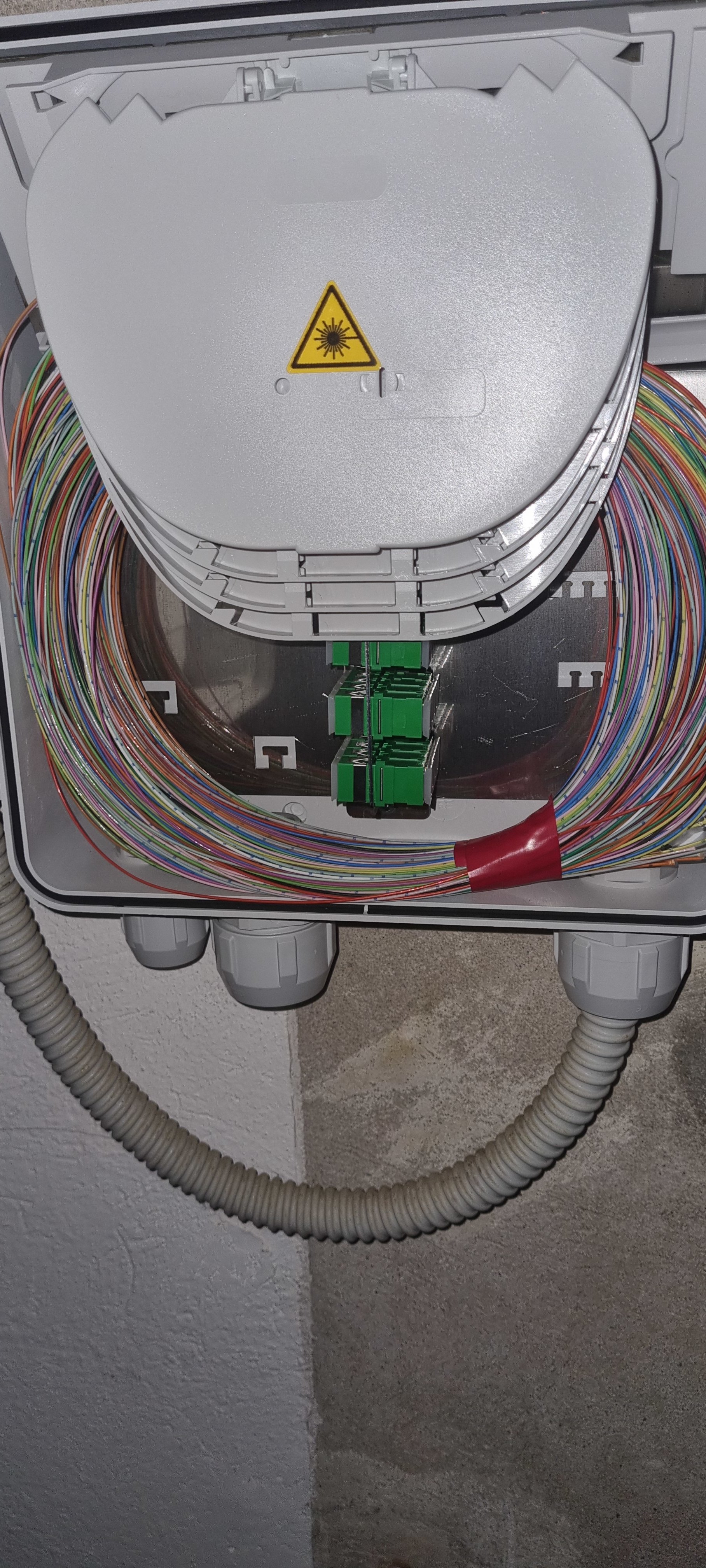

                TheMarsican Ad ogni modo il PTE c'è, quindi è solo un problema della ditta in appalto/sub-appalto che buca in continuazione gli appuntamenti
                Dentro è così
                Da dove arriva questa fibra, se il condominio non è connesso. Idee?
                Grazie ancora
                  Phate Da dove arriva questa fibra, se il condominio non è connesso. Idee?
                  È la verticale del palazzo.
                  Manca tutta la tratta orizzontale PTE---PFS.
