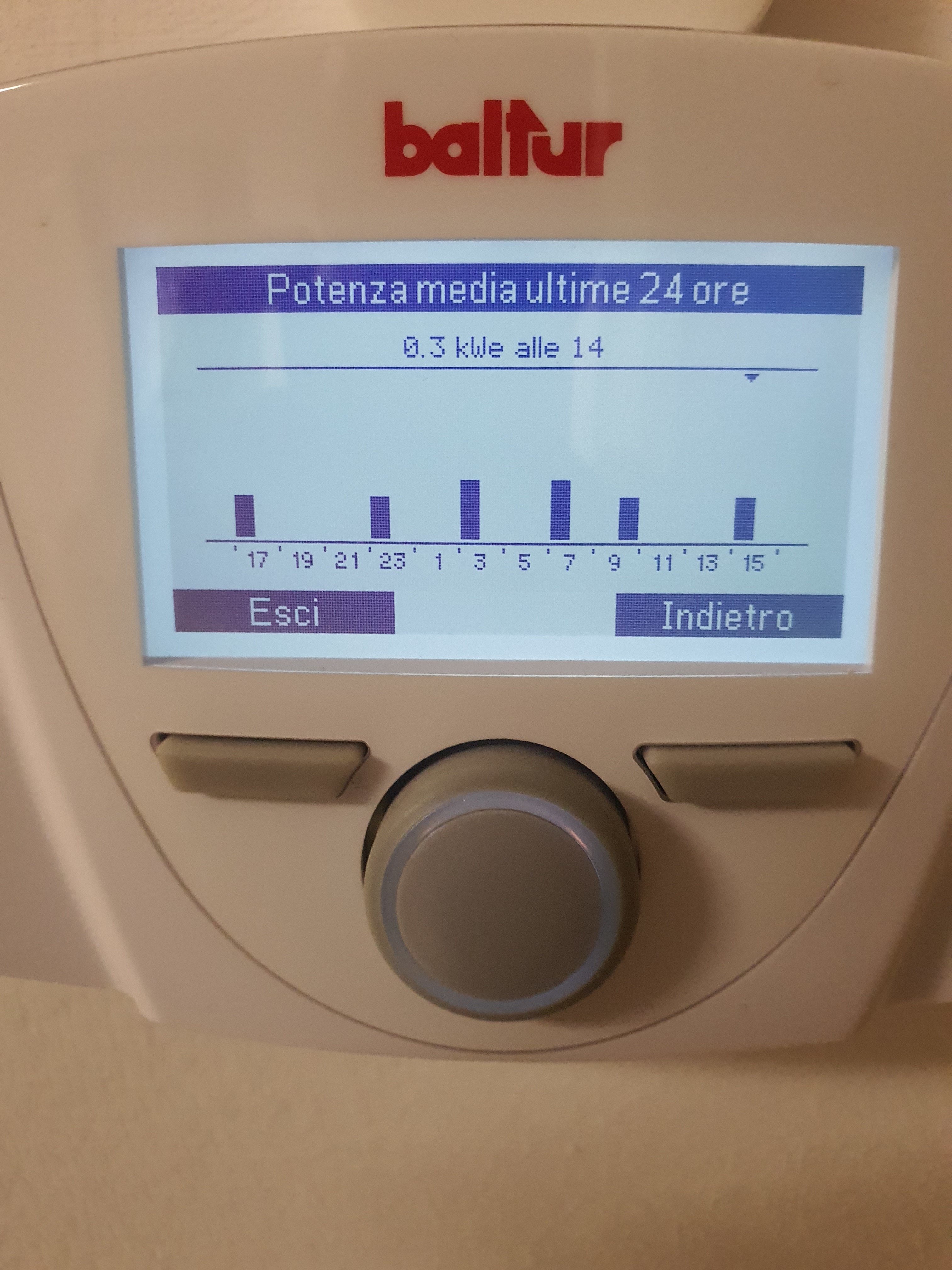

                                  @Technetium ecco l'andamento senza sonda modulazione ambiente ma con isteresi,ma modulazione potenza 44% indica che sta condensando?
                                  Ti ripeto, non conosco le Baltur, Tipicamente quando danno quel parametro significa che il bruciatore sta funzionando al 44% (come indicato) della potenza. Dove il 100% è il massimo del bruciatore.
                                  Se apri l'acqua calda vedrai salire quel parametro improvvisamente perchè per fare ACS in diretta ci vuole parecchia potenza.. es una doccia.
                                  La condensazione dipende da altro.. prima fra tutto la temperatura di ritorno.
                                  Semplificando, con un ritorno a 43°C starà condensando... ma man mano che ti avvicini ai 50°C la condensazione avrà un contributo sempre più basso.
                                    Technetium ecco perfetto allora ho capito, devo trovare la miglior temperatura di mandata che ovviamente scaldi casa con il ritorno più basso possibile,e secondo me ci sono quasi,adesso quando si attacca mano mano sale la temperatura ho un ritorno sui 40 gradi (provero a diminuire ancora la mandata max), poi quando si spegne passa del tempo per la riaccensione senza tutti quei on off di continuo.Credo che in questo modo pure a livelli di consumi sia il più efficiente...
                                      Gaetanon933
                                      Potenza in KW equivalente.
                                      Il termostato indica/si inventa i KW erogati sulla base della caldaia equivalente impostata come modello.
                                      Corrispondono a qualcosa di reale (ma sempre ricostruita, non misurata) se le impostazioni sono corrette.. altrimenti è un'indicazione a spanne.
