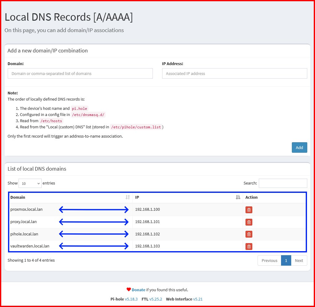

Un saluto a tutti 🙂 oggi sempre a titolo di "test" sul nuovo mini PC fanless postato nell precedente post:
https://forum.fibra.click/d/59311 ho installato nginx proxy manager al quale dare in pasto i vari domini locali associati ai relativi IP che in precedenza ho creato con Pi-Hole come da foto:

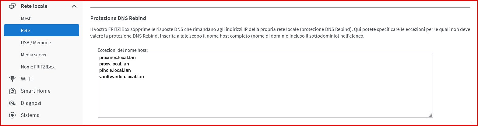

fino a qualche giorno avevo su il Fritz!box 7590 come modem/router il quale con centinaia di smadonnamenti e ricerche infinite sui forum mi blocava i domini creati dal Pi-Hole fino a che proprio sul sito di AVM ho trovato la soluzione inpostando la Protezione DNS Rebind 😀 come da foto:

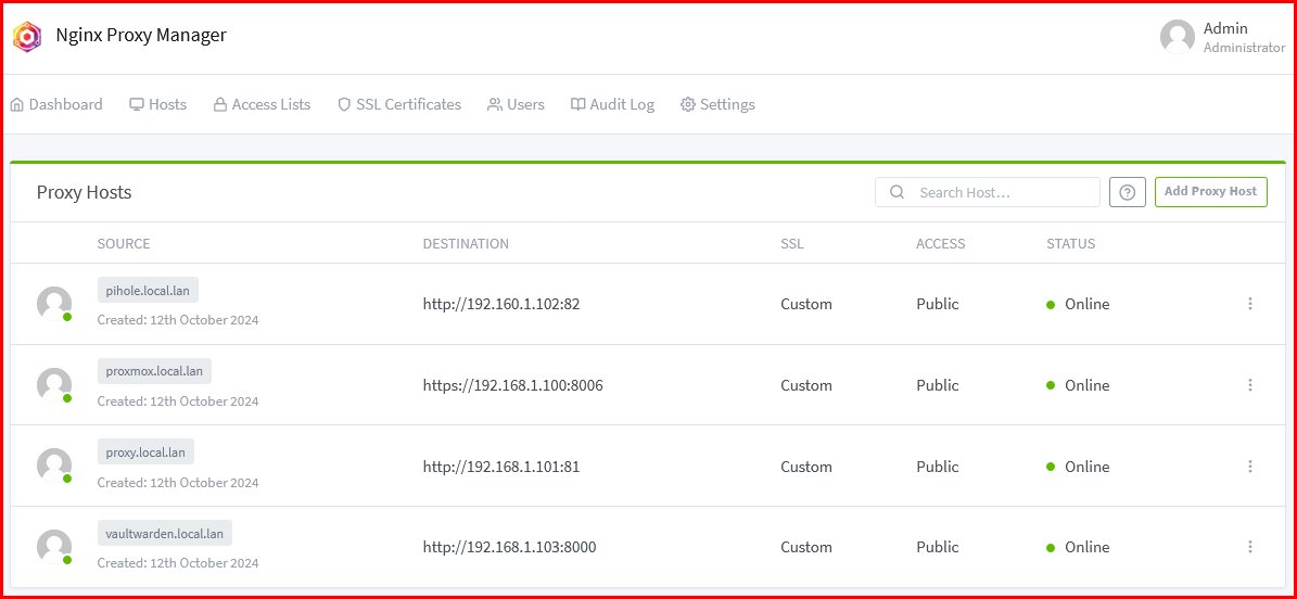

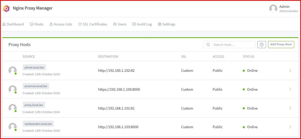

e fino a qui tutti felici e contenti 😃 perche funzionava tutto, spece nginx proxy manager che associava il bravo certificato SSL Custom precaricato generato da Cloudflare (così non ho rotture per 10 anni) a i domini che avevo creato con il Pi-Hole come da foto:

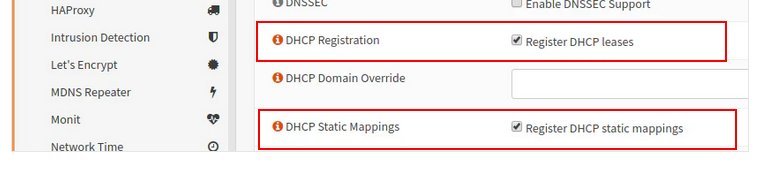

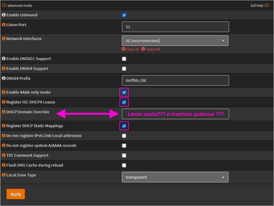

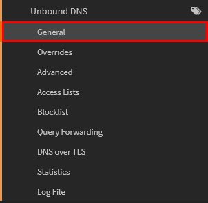

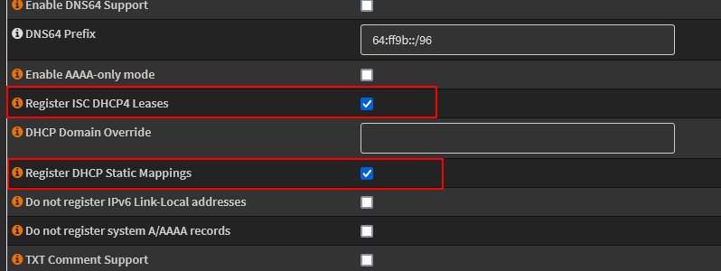

Allora armato di buona pazienza mi sono messo a smanettare con l'OPNsense e forse ho capito dove dovrei mettere le mani 😄, vado alla sezione "General" di Unbound DNS
e da come ho letto Googlando devo abilitare tre caselle, come da foto:
(dettagli in foto)

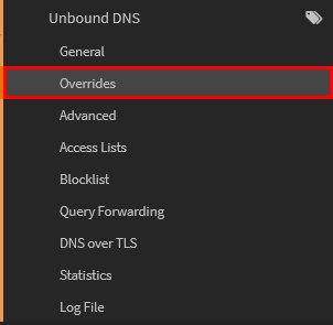

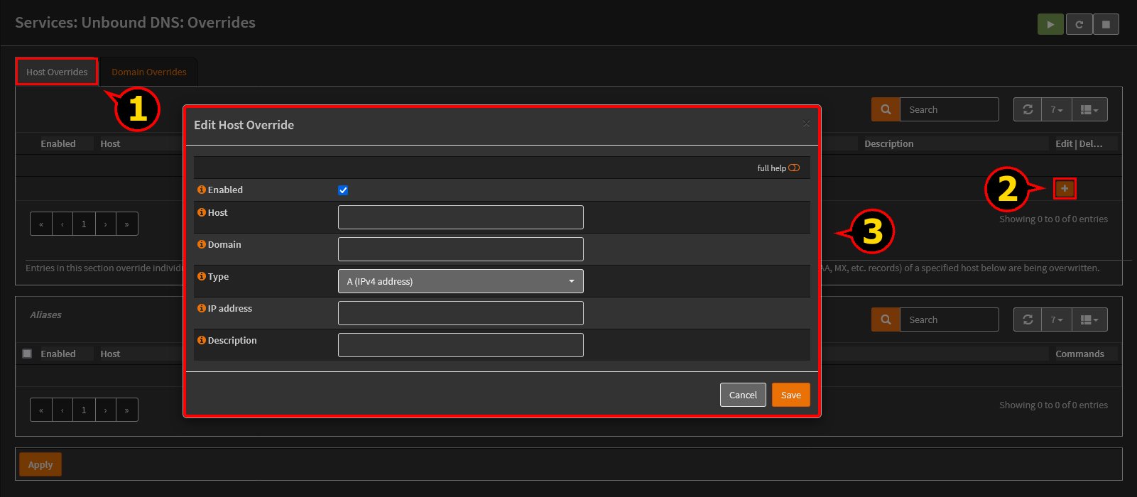

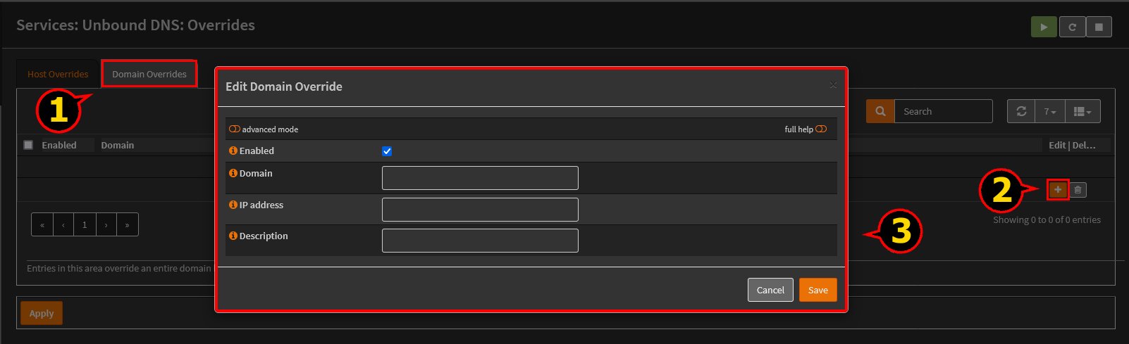

poi mi reco a "Overrides" sempre da Unbound DNS
e qui mi blocco 🤔... quale di queste devo settare?
o 🤔
Spero che qui su FibraKlick come al solito i piu ferati mi possano aiutare a settare tutto 😉

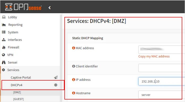

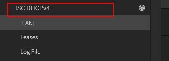

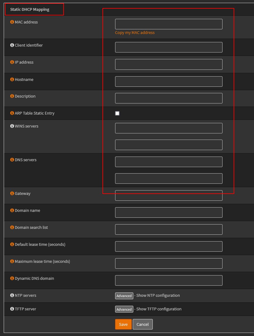

              ErBlask @Fraternal3954 dalla guida sono un po differenti le chiamate, ma penso sia normale in quando il post e datato come all'epoca il firmware dell'opnsense...
              diciamo che confrontando i screen le impostazioni dell'ultimo firmware dovrebbero coincidere...
              • quelle chiare sono del "Post"
              • quelle scure sono del mio "opnsense"
              (mio opnsense)
              (screen post)
              (mio opnsense)
              (screen post)

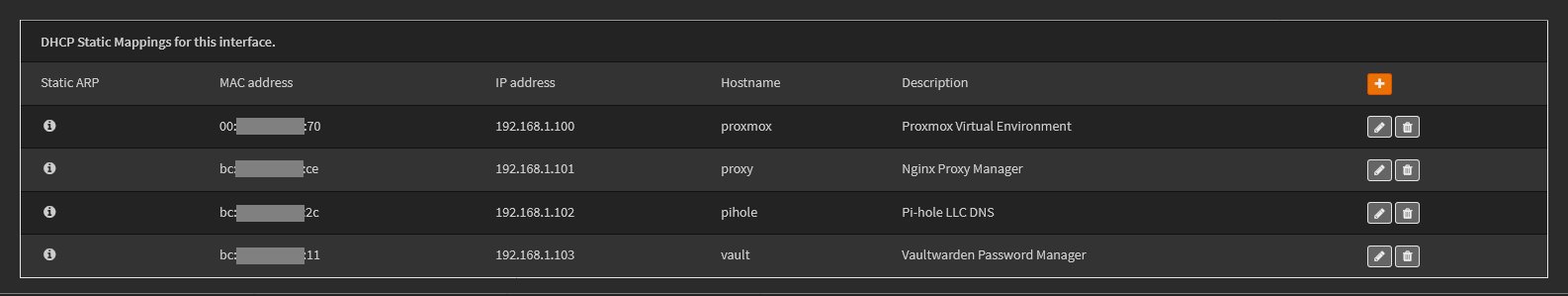

              (mio opnsense)
              (mio opnsense)

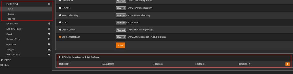

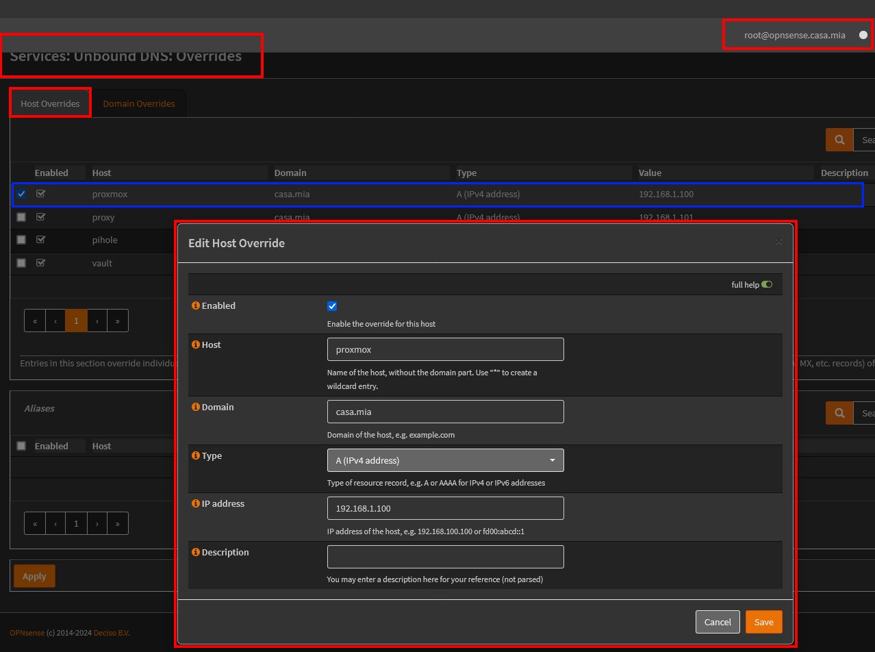

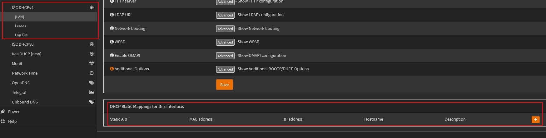

              Penso che ci sia da smanettare in questa ultima pagina delle impostazioni per assegnare un record all'ip locale di ogni macchina.... 🤔

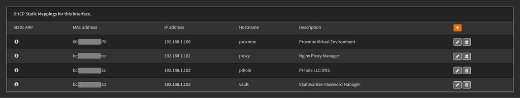

              @Fraternal3954 Ho creato dei domini che sono ospitati su Proxmox... come da foto:
              ma nisbaaaaaa 🤔🤨

                ErBlask ma nisbaaaaaa 🤔🤨
                Ma se fai il ping verso quell'host viene risolto l'IP? E se risolvi manualmente con dig un host che risultato ottieni?
                • ErBlask ha risposto a questo messaggio
                  Fraternal3954 Allora prima i nomi li risolvevo con pihole, ma ora voglio usare solo opnsense come da screenshot ho inserito un po’ di domini per provare, progetto e farli gestire direttamente da Opnsense perché voglio applicare in certificato SSL, tipo vaultwarden senza SSL non mi funge

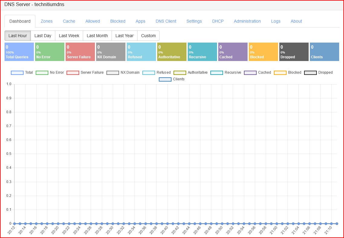

                    Anzi, il passo successivo per gestire i DNS è passare da PIHOLE a Technitium, un vero server DNS locale con la possibilità di bloccare pubblicità, come PIHOLE, ma gestisce i DNS come dovrebbero essere gestiti (e potrai creare il tuo dominio locale facilmente). Ma questa parte è un passo opzionale.

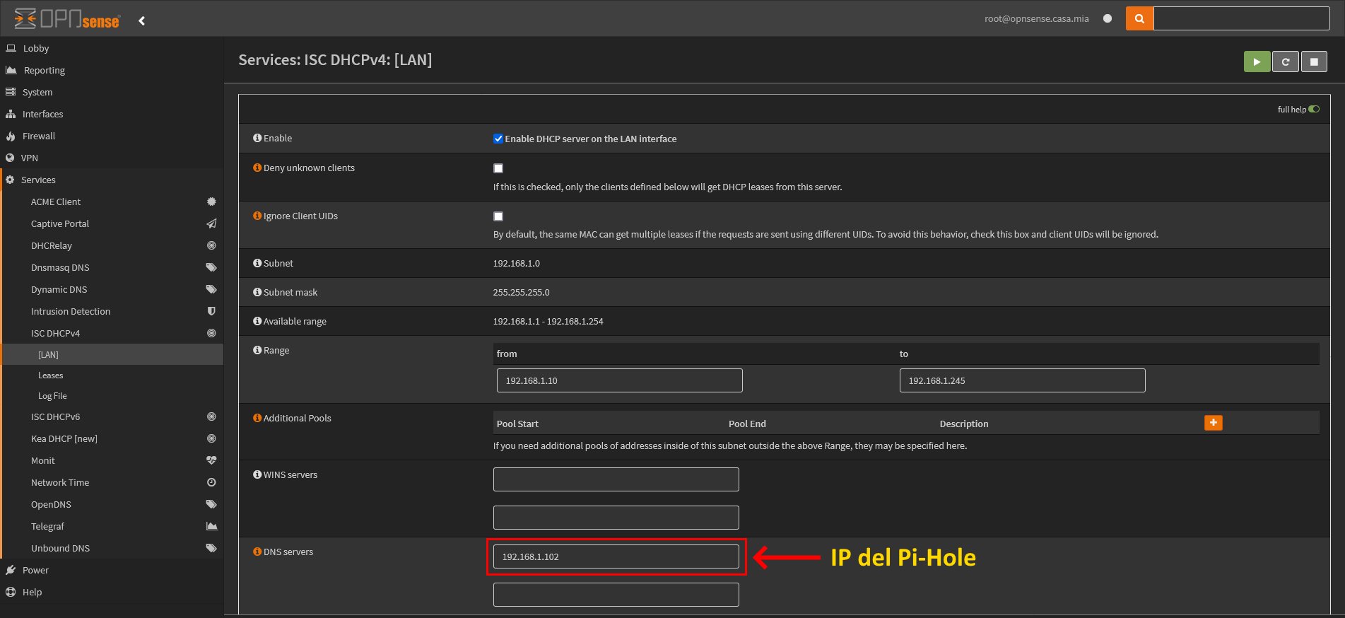

                      Fraternal3954 Imposti nel DHCP server di OPNSense l'IP di PIHOLE come DNS e i clients sanno a chi inviare la richiesta.
                      questo gia è impostato nell'opnsense 😀

                      @Fraternal3954 Ho dato un'occhiata al software technitiumdns ha centinaia di impostazioni molto tecniche..., un po troppo per le mie scarse 😔 capacità tecniche di configurazione...
                      Purtroppo è frustrante ammettere un limite di capacità, ma è meglio essere realisti.
                        ErBlask Ho dato un'occhiata al software technitiumdns ha centinaia di impostazioni molto tecniche..., un po troppo per le mie scarse 😔 capacità tecniche di configurazione...
                        È impostato per funzionare appena installato, lo avvii e fa il suo lavoro, le impostazioni aggiuntive servono il giorno che ne hai bisogno; comunque prima risolvi i problemi che hai ora. La mia era solo per farti capire che di server dns ce ne sono molti.

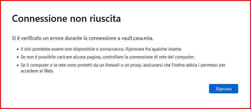

                          ma purtroppo nisbaaaaaaa..... 🤬 maledetto...
                          Sicuramente sarà un'impostazione stupida e cretina da attivare chissà in che parte remota dell'opnsense.....

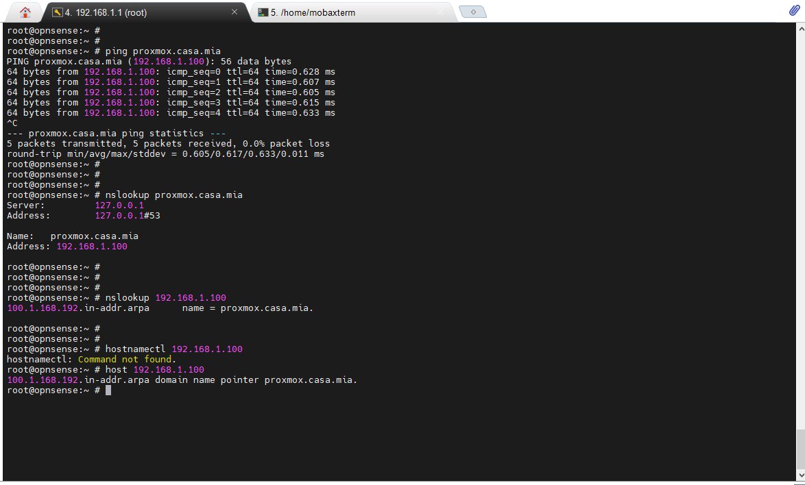

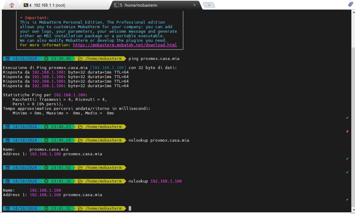

                            ErBlask devi fare le prove con dig specificando ip del server e senza e vedi il risultato se ritorna qualcosa oppure no.

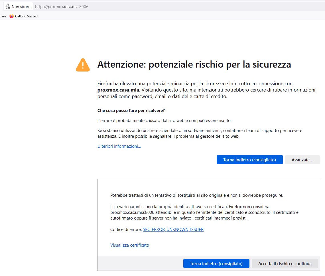

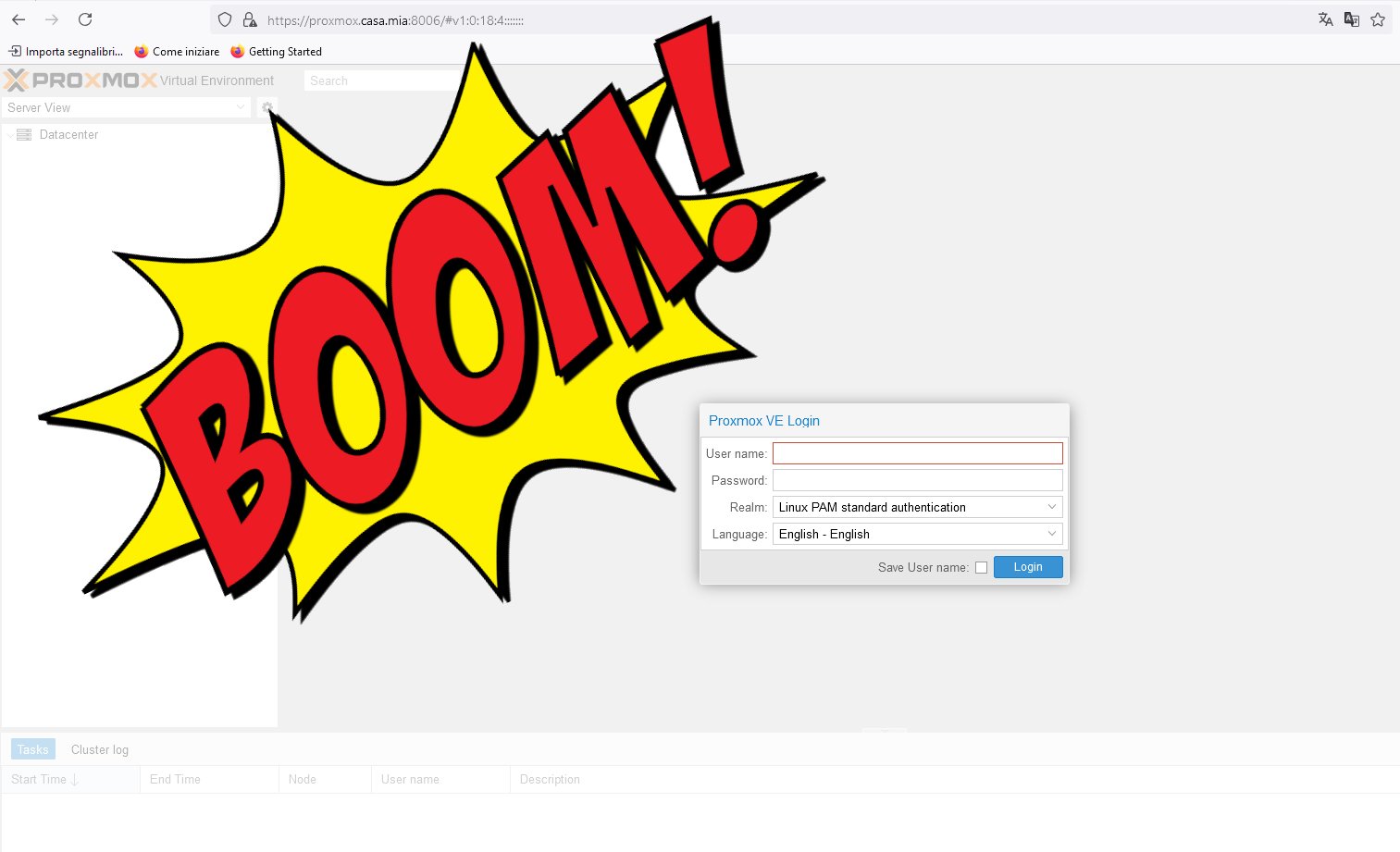

                              Fraternal3954 🤔🤔 eppure da terminale risponde come nome proxmox.casa.mia.....
                              (dal terminale opnsense)
                              🤔🤔🤔 ma perche il Browser non me lo apre..... 🤨
                              (dal terminale PC)
                                ErBlask prova a visitare il sito scrivendo l’ip e vedi se si apre o da ancora errore.
                                Ps: l’ip del ping è quello corretto?
