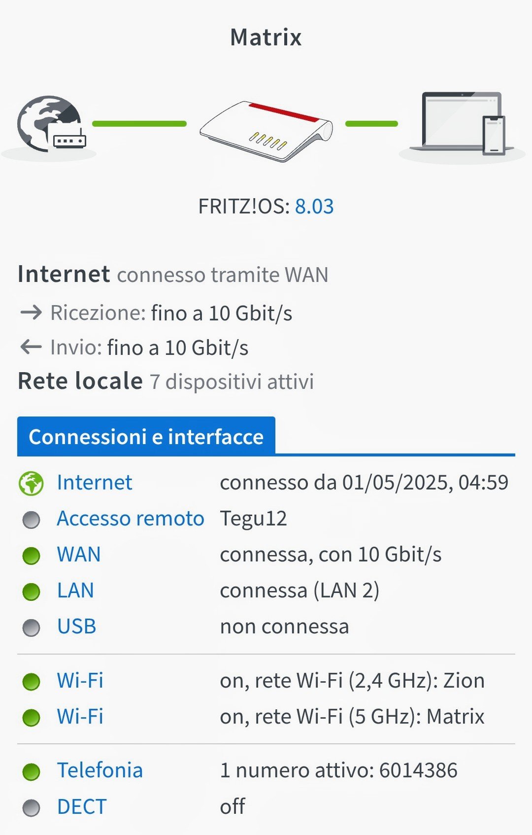

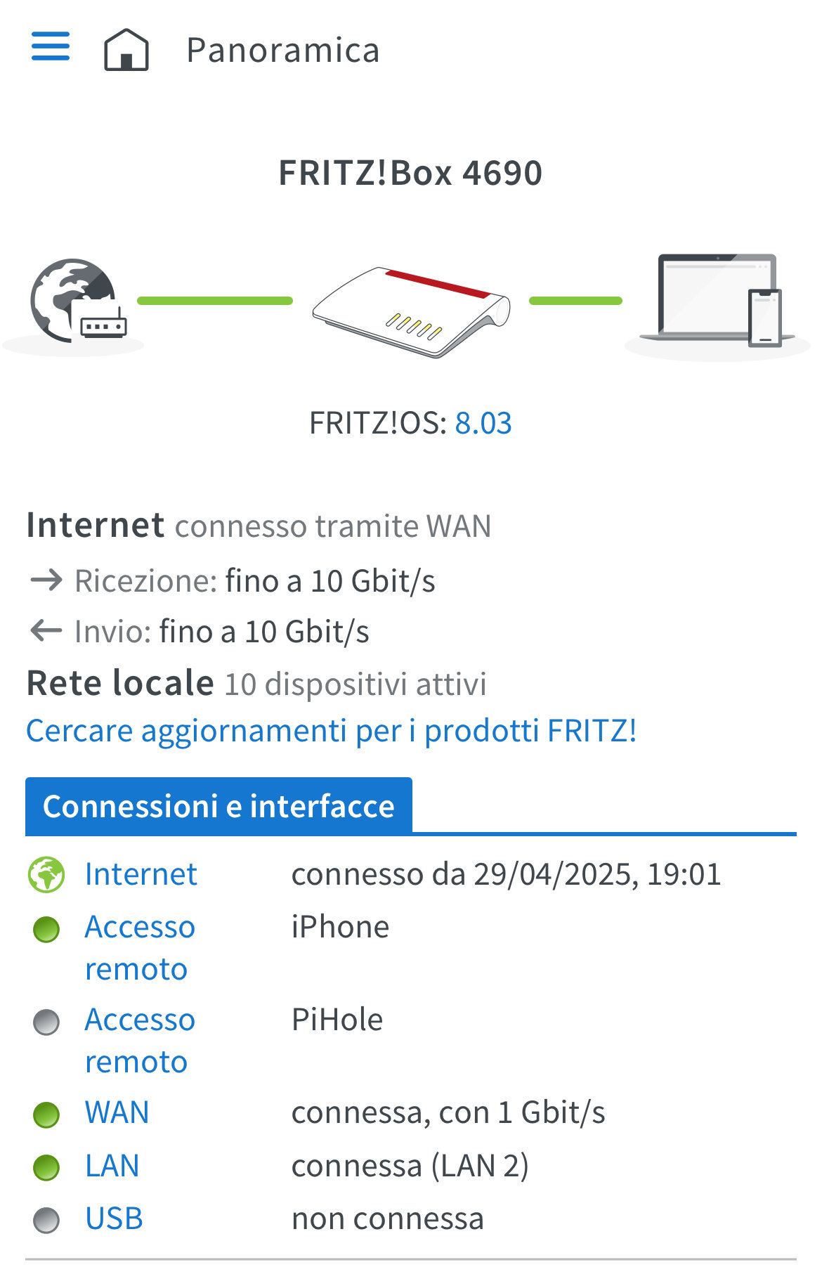

SaverioNosferatumCanella Ragazzi ho un problema con questo modem con il vecchio 7590ax riuscivo ad entrare con app MYFritz! salvando la password con questo devo mettere sempre la password per entrare perché non me la salva,non capisco il perché?.Nella schermata mi dà così,accesso remoto in grigio è normale ma mi fa accedere lo stesso.
ErBlask SaverioNosferatumCanella accesso remoto in grigio Prova F5 o naviga nelle impostazioni e poi ritorna a Panoramica… A me attualmente collegato tramite WG mi da verde….

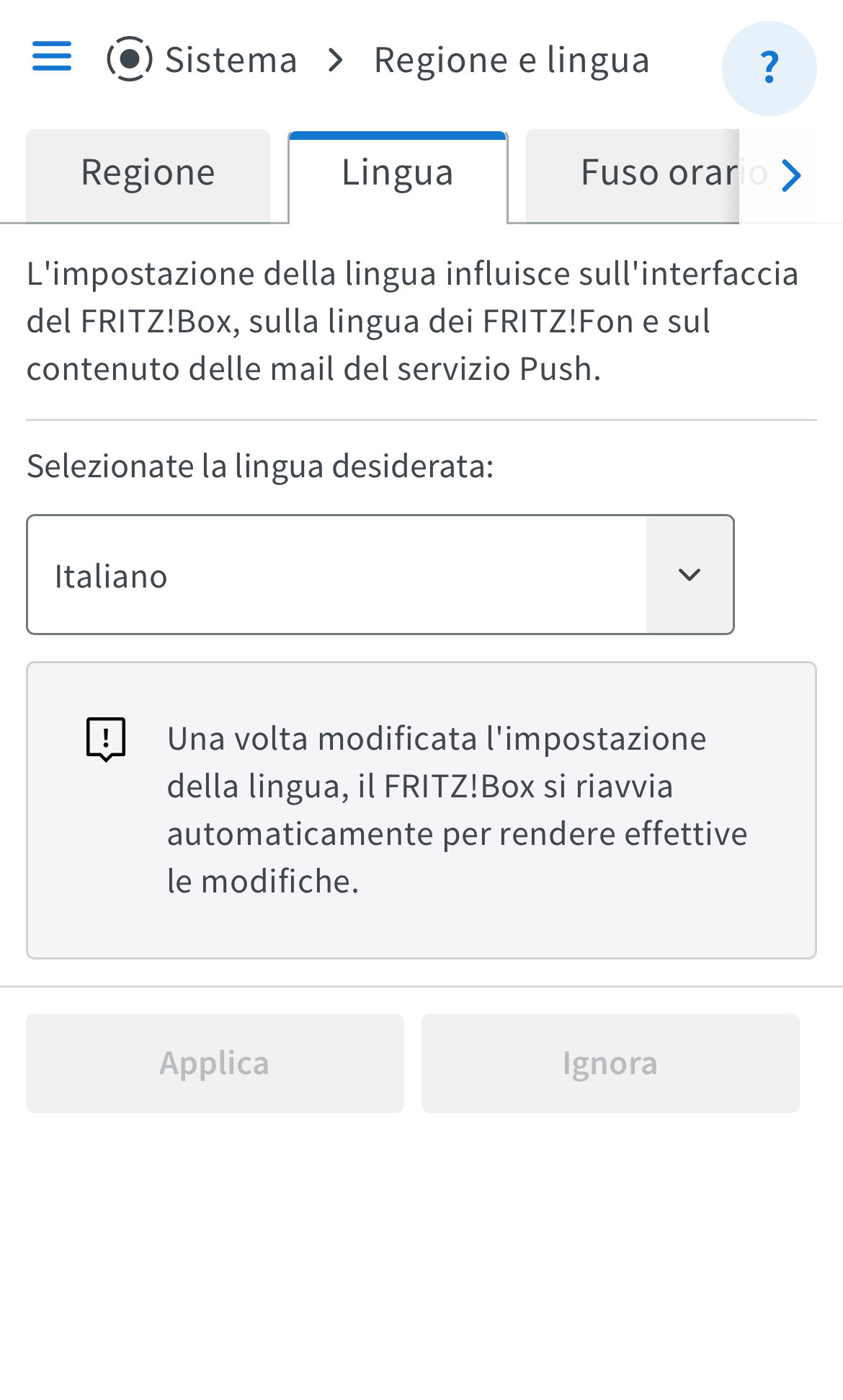

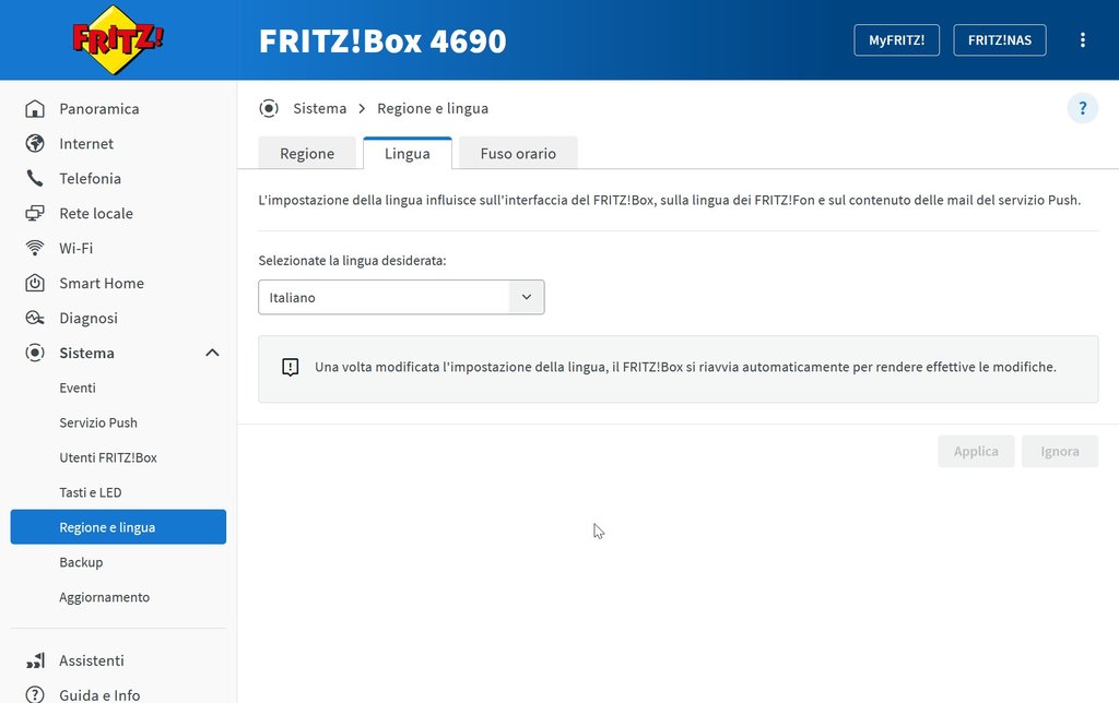

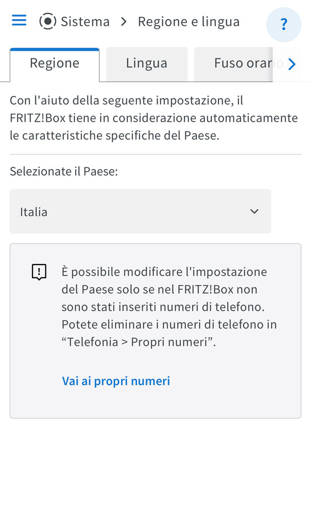

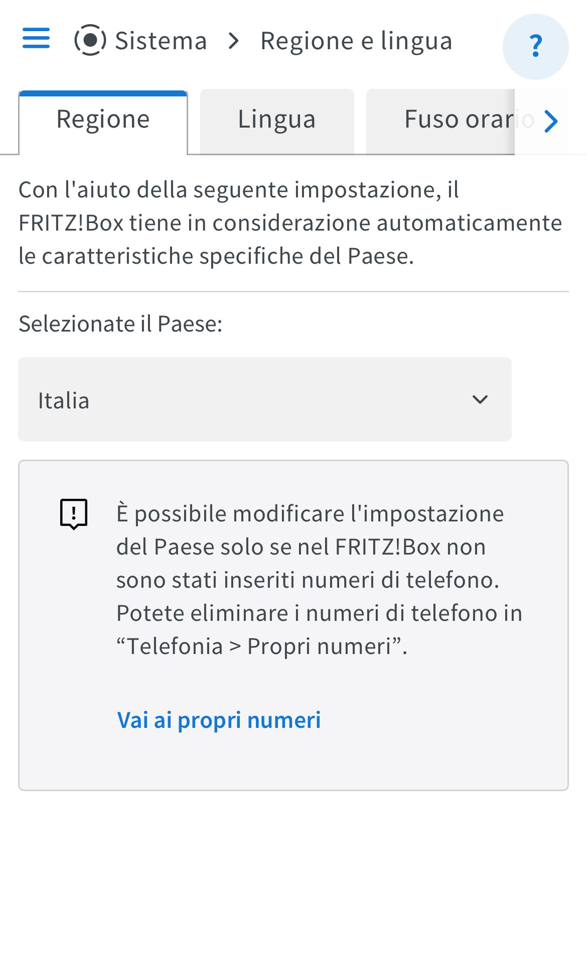

xarabas Ragazzi ma comprandolo in Germania si ha qualche limitazione o altro in confronto alla versione internazionale, quando uscirà? Quando si fa la prima configurazione o comunque quando si resetta parte in tedesco e poi solo dopo si può mettere l'italiano o fa scegliere subito? Grazie

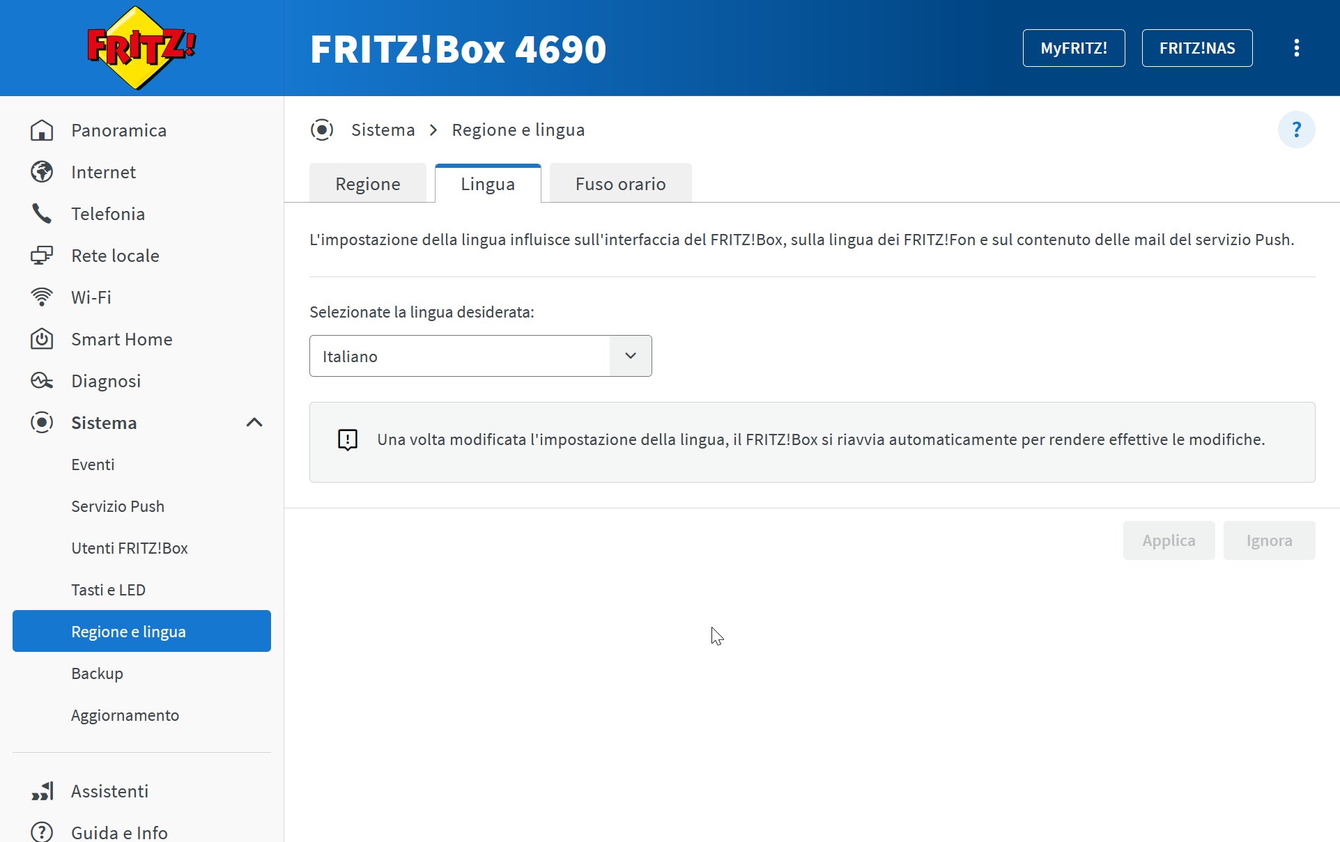

Bast xarabas comprandolo in Germania si ha qualche limitazione o altro in confronto alla versione internazionale Assolutamente no. xarabas Quando si fa la prima configurazione o comunque quando si resetta parte in tedesco e poi solo dopo si può mettere l'italiano o fa scegliere subito? Che intendi? Ti basta andare alla voce System> Region und Sprache, e lì trovi il menu per selezionare la lingua
[cancellato] xarabas Ragazzi ma comprandolo in Germania si ha qualche limitazione o altro in confronto alla versione internazionale, quando uscirà? Una volta, anni fa, in Germania avevano standard differenti di telefonia. Forse, chiedo a chi lo ha già, si potrebbe flashare la versione universale del firmware: https://download.avm.de/fritzbox/fritzbox-4690/other/fritz.os/

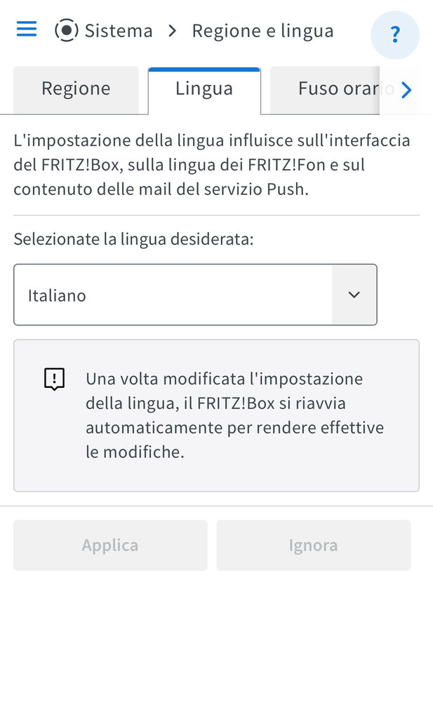

zamindar Acquistato tempo fa dalla Germania, unica modifica per cambiare la lingua è stata la selezione della lingua italiana e della regione Italia come mostrato nelle foto.
xarabas Si, è quello che chiedevo. Grazie a entrambi delle risposte. In sostanza aspettare la versione internazionale o prenderlo in Germania non cambia nulla, la garanzia è Europea quindi...
SaverioNosferatumCanella ErBlask ok provo,ma è normale che tramite app non mi salva la password che devo sempre rimetterla per entrare nella interfaccia del modem?.
ErBlask SaverioNosferatumCanella tramite app non mi salva la password La password la deve salvare il device (iPhone/android) da dove accedi alla gui del fritz Luso84 rimane Germania Prova a aggiornare il firmware manualmente con il file NON “de” ma other… http://download.avm.de/fritzbox/fritzbox-4690/other/fritz.os/
