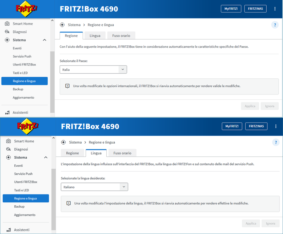

pampa91f Verzo80 Ma la lingua la posso cambiare ancora prima di configurare la connessione della rete? Ho una voglia di averlo ma purtroppo non essendo pratico ho paura di non riuscire ad utilizarlo

Verzo80 pampa91f Si, cambi Regione e Lingua. Si riavvia automaticamente e poi puoi mettere i dati del Provider.
