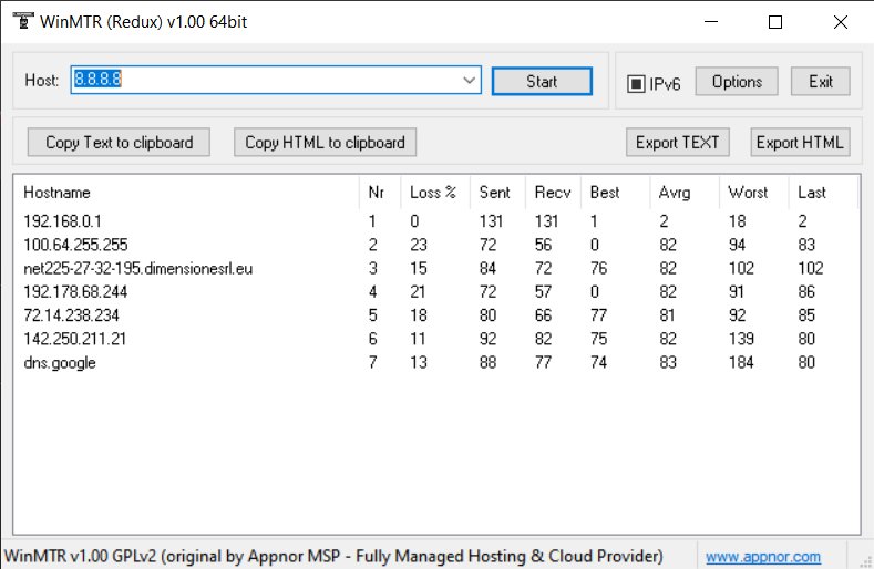

MariOne A me non va oggi durante la champions, rete OF (Dimensione), zona provincia di Lodi. Non è la prima volta che non va nulla durante le partite. Che dati devo raccogliere per segnalare domani? (Sto usando il 4G perché non riesco manco a caricare il thread)
MariOne Mark- grazie, questa versione va bene? https://winmtr.net/ o è meglio questa https://github.com/White-Tiger/WinMTR ? Edit: fatto

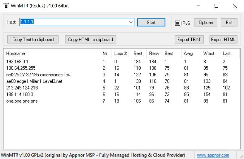

MariOne Ok domani chiamo, comunque ho sentito vari amici in zona sotto OF (alcuni dimensione altri tiscali) e lamentano tutti il problema. speed test, giusto per averlo:
MariOne MariOne comunque ho sentito vari amici in zona sotto OF (alcuni dimensione altri tiscali) e lamentano tutti il problema. Amico con Tiscali a 5km da me
MariOne MicheleBandinu Si, PCN di Castiglione d'Adda Se procede come le scorse volte, verso le 23:30 dovrebbe riprendersi

MariOne Fraternal3954 In che zona sei tu? sia bianca/nera che posizione. A me va ancora da schifo al momento, ma packet loss leggermente migliore
MariOne Fraternal3954 Capito, quindi immagino ci sia qualche punto di saturazione nella mia zona. Ora ha iniziato a ripigliarsi, riesco finalmente a navigare.
Fraternal3954 MariOne quindi immagino ci sia qualche punto di saturazione nella mia zona. Magari il pcn o il trasporto fino a Milano saturo.
MariOne Chiamato il reparto tecnico Dimensione, ha detto che c'è già una segnalazione aperta da parecchio sul mio POP e finchè Open Fiber non risponde non si può fare nulla.
