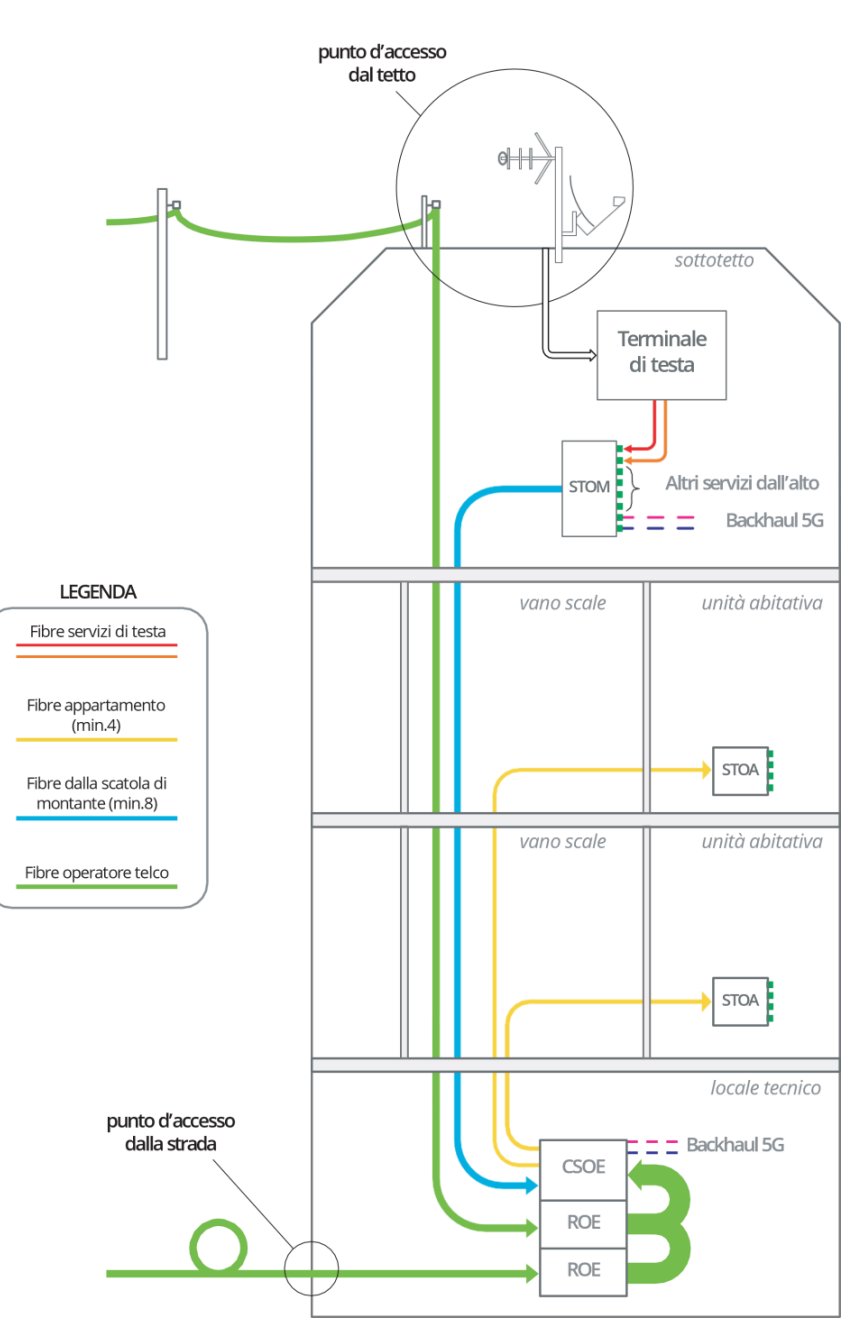

Devo presentare un esercizio, con disegni allegati, di un impianto FTTH per un condominio di 10 appartamenti. Trovo in rete documentazione e specifiche sui singoli materiali che dovrei utilizzare ?

I 10 cavi li porti assieme in box di piano da cui esci con un cavo da 12 fibre (sono abbastanza sicuro che sia 1-2-4-8-12-16-24,....)
porti i 3 cavi da 12 in un locale comune dove hai il box con 36 connettori
Sto facendo fatica a trovare il materiale perchè i box di piano li fanno tutti da 6 fibre; quello da 12 fibre c'è connettorizzato ma più connettori metti più sale l'attenuazione

E se invece dei box di piano si utilizzano dei diramatori per ogni verticale? (seconda soluzione proposta in questo video)
Da considerare che spesso esistono più colonne condominiali se gli appartamenti per piano sono più di 4/5.
Quindi a questo punto viene più facile l'utilizzo dei box di piano.
Ma sai che sto leggendo le normative; l'impianto multiservizio và realizzato tipo Svizzera con 4 fibre per UI.

Lorenzo1635 4 fibre per UI
Bhe effettivamente, come indicato nel .pdf, deve gestire più servizi.
Altrimenti, se si usasse una sola fibra, aumenterebbe la spesa ed il livello di complessità dell'impianto.

@pierino2007 ma a te server uno schema di un impianto stile Fibercop/OpenFiber o un impianto multiservizi in fibra, quelli previsti dalla legge per ristrutturazioni/nuove costruzioni?
Perchè le norme di realizzazione sono ben diverse.
