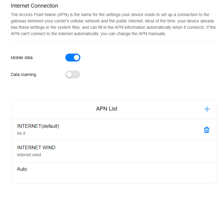

      Allora in questo screen, ci sono due APN, il primo dall'alto l'ho messo io ed è quello del telefono l'altro è quello di default

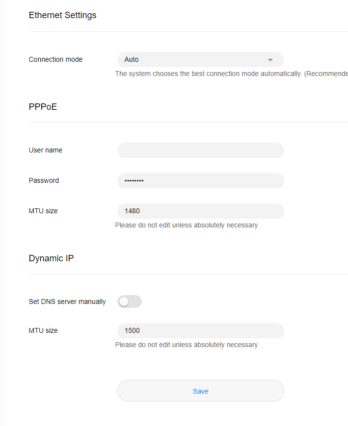

      Ethernet setting penso vada bene(?)

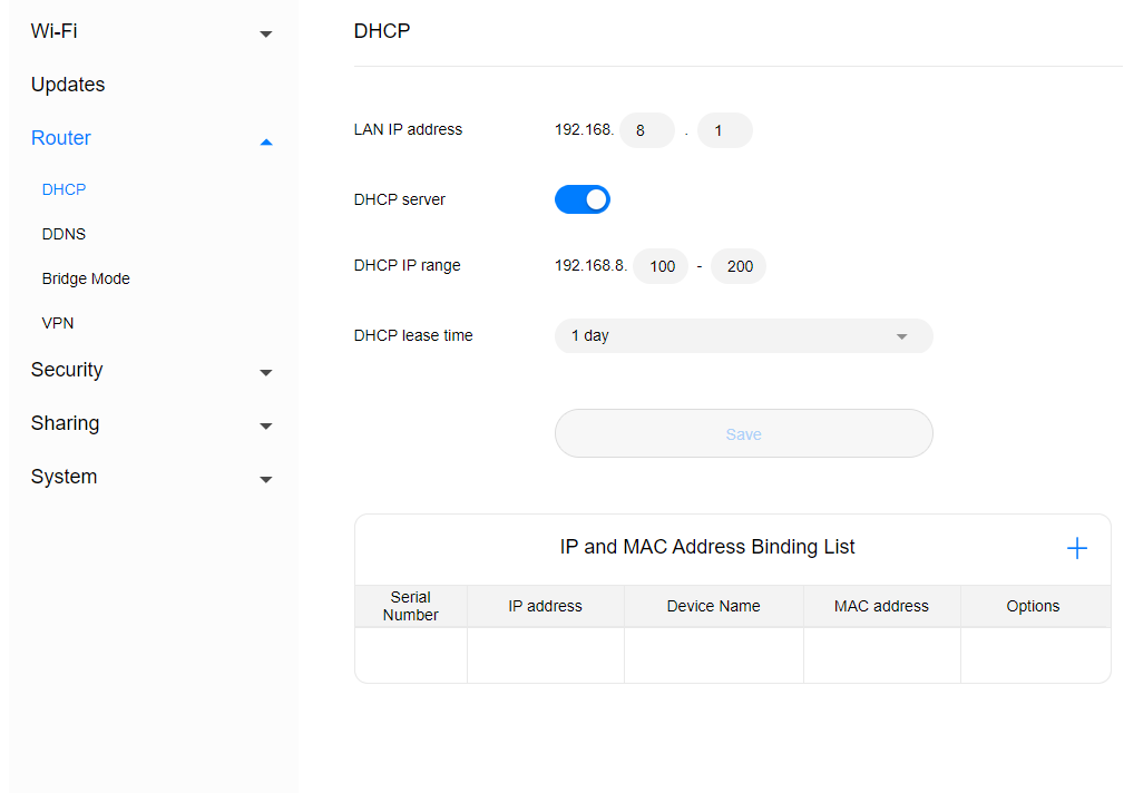

      Pagina del router

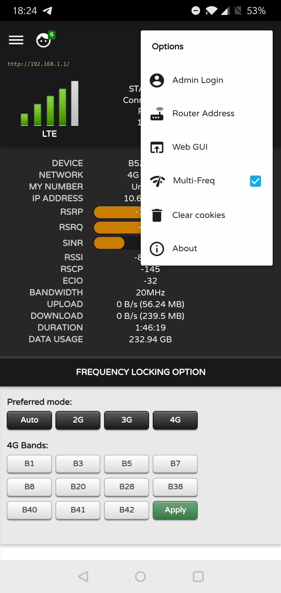

        Secondo me il problema sta nell'aggregazione delle bande. Il B525 ne aggrega 2, però ha problemi ad aggregare la B1. Quindi quando la rete decide di impostare la B1 come banda primaria il router non aggrega più 2 bande ma si limita ad usare solo la B1 con risultati scarsi.
        Occorre installare su un cellulare Android l'app Huawei Manager che permette di bloccare le bande e fare qualche tentativo fino a trovare la combo migliore per la tua situazione.

            Che io sappia devi usare internet.wind e non tre.it.
            Axalon No non credo la trovi sul play store, si trova su forum specializzati.. eventualmente più tardi la carico da qualche parte e la condivido.
            Per gli apn c'è internet.wind per le Sim wind, tre.it per le Sim 3, oppure internet.it che va per entrambe.

            ok ho messo internet.it.

                  La installi, imposti il router address e admin login, spunti multi freq.
                  Poi prova le seguenti diverse combinazioni fino a trovare la migliore per te:
                  • B3+B7
                  • B3+B20
                  • B20+B7
                    Questa app ti fornirà anche qualche valore di rete.. posta gli screen 😉
