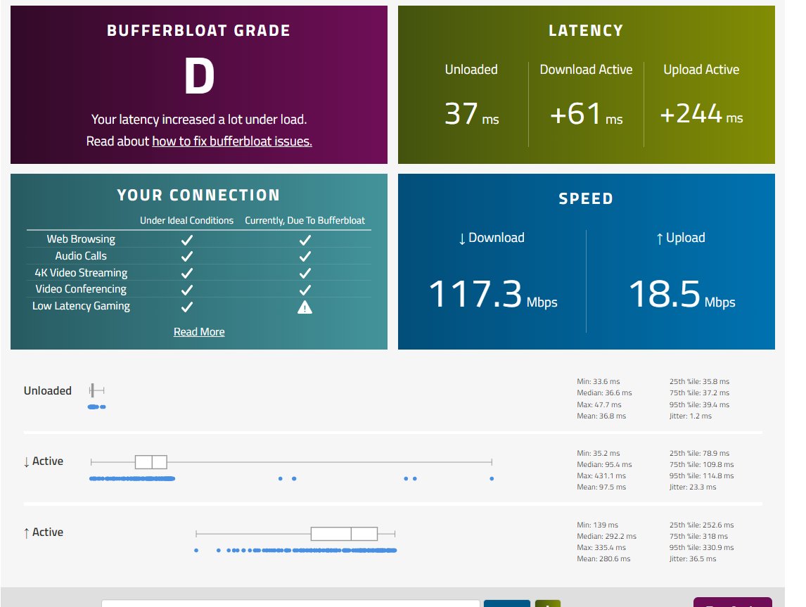

Salve a tutti, è da un po' di tempo che ho dei problemi di rete che riguardano soprattutto il giocare online. Ho un router timhub+ technicolor AGMY2020 con versione firmware AGTHF_1.3.1 (che non so se sia l'ultima, ma non mi da la possibilità di aggiornare).
Quando gioco online ad esempio a Fifa ho proprio dei ritardi di reattività alla pressione dei tasti e all'inizio di ogni partita mi segnala appunto perdita di pacchetti e jitter alto. Allego foto del test del bufferbloat. Cosa posso fare per risolvere?

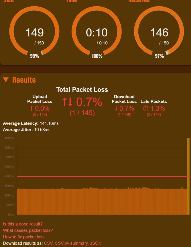

            RobertoDeusExBordiga
            Questo l'ho fatto dal pc. Io penso che stressato dal gameplay online sia più alto il delay
