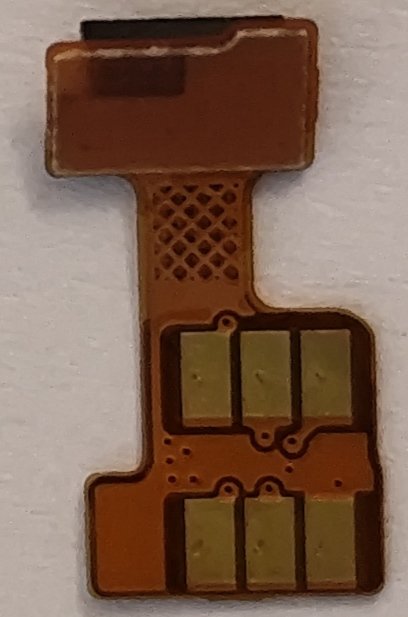

      ho ho smontato di nuovo i tasti e ho messo l'alcol anche sul microcircuito/flat
      aspetto un po' e vediamo

        Detto da tecnico riparatore di telefoni fai prima a ordinare flex tasto power e volume su aliexpress e cambiare i tasti oppure se ti servono solo i dati accendi appena si accendi alzi un po’ la scheda madre in modo che non tocchi i tasti e fai trasferimento dati su nuovo telefono con alcool non risolvi nulla se tasto è danneggiato .nota succede spesso ai telefoni xiaomi questa cosa del tasto indipendentemente dal modello dico perché ne ho riparati un sacco

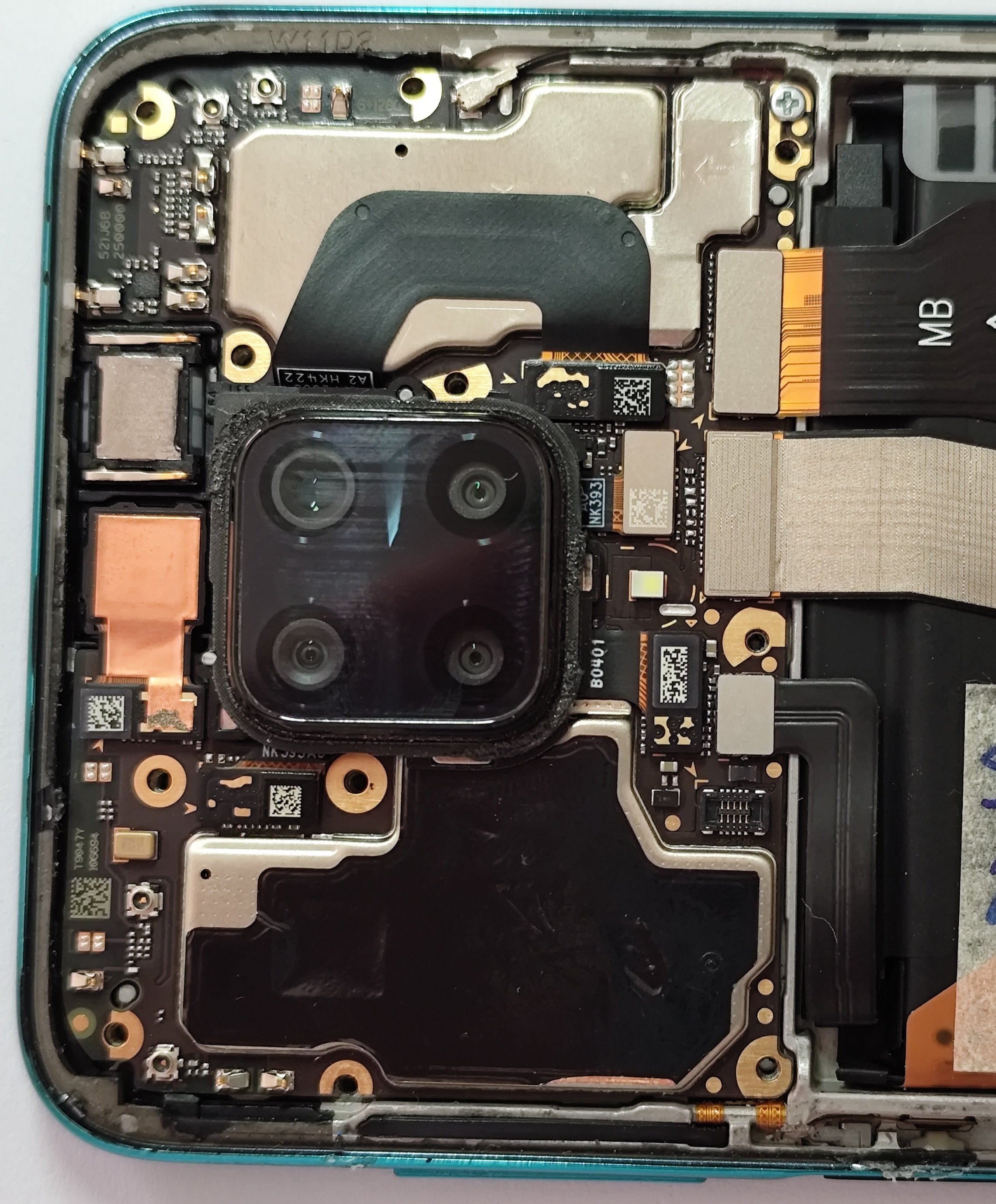

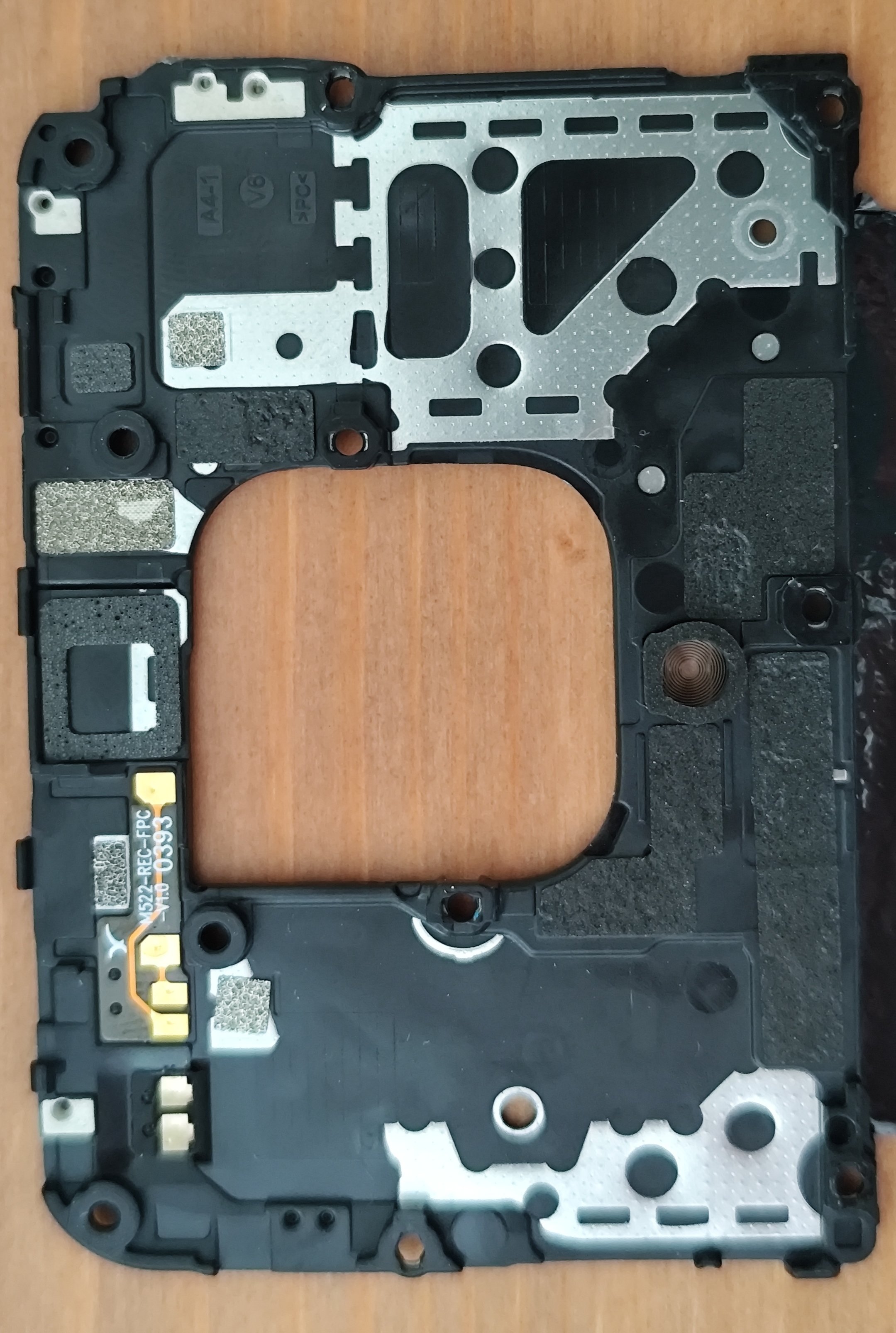

              ragazzi vi aggiorno , portato il telefono in assistenza , ma putroppo oltre al circuito tasto volume vi è un problema sulla scheda madre che impedisce il corretto avvio
              mi hanno detto che non conviene tentare la riparazione in quanto il telefono è datato e il tel va in blocco
              ( avevo infatti notato che ultimamente aprendo le foto da galleria ci metteva pareccchio tempo rispetto al solito, ma non ci avevo prestato attenzione più di tanto)
              mi stanno salvando i dati
              ciao ragazzi sono riuscito a ripristinare il telefono provvisoriamente
              @Jack93 ho seguito il tuo consiglio e ti ringrazio di cuore
              ho "sollevato" la scheda per non continuare a far fare contatto e sono riuscito a riavviarlo
              in attesa del ricambio ho applicato un pezzettino di nastro isolante sul contatto del flat danneggiato
              ho notato però che la luminosità automatica non funziona più ( forse avrò abbondato con alcol isopropilico danneggiando il circuito)

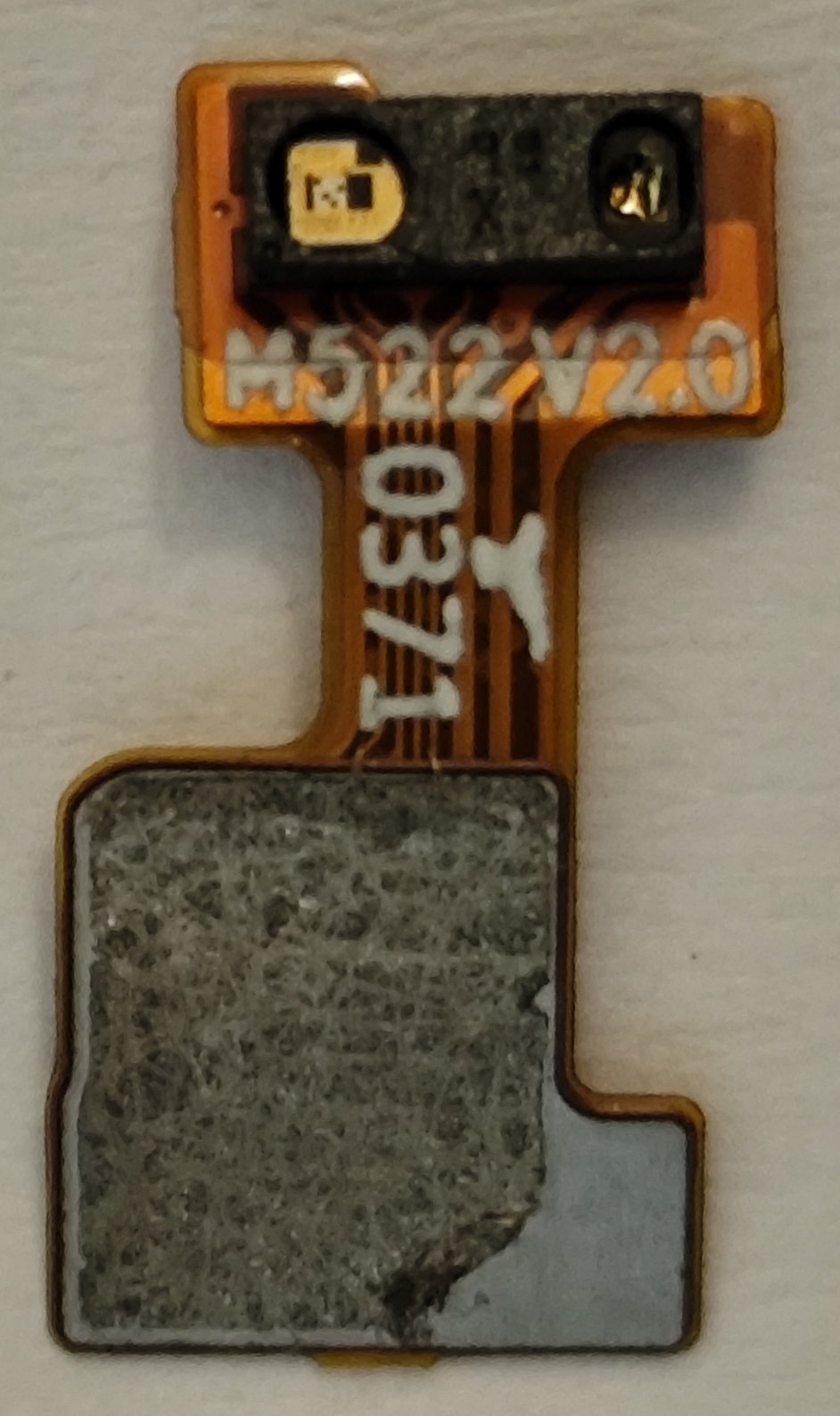

              quindi ti chiedo, la luminosità automatica, viene regolata dal sensore di prossimità?
              oppure che qualche altro chip che va controllato? ( se riesco a ripristinarlo bene ,altrimenti pazienza)

                La luminosità è regolato dal sensore di prossimità prova fare così una chiamata vedere se si spegne schermo quando ci metti qualcosa vicino se si spegne vuol dire che hai rotto qualcos’altro ed è meglio valutare di cambiare telefono che trovare proprio la parte danneggiata è difficile ed costoso
                • mariop ha risposto a questo messaggio
                  Jack93
                  ciao ho provato ad essettuare una chiamata, ma lo schermo rimane sempre acceso( anche quando lo metto all'orecchio), mentre normalmente si dovrebbe spegnere...
                  questo sensore si rompe? oppure è raro che succeda?
                  • Jack93 ha risposto a questo messaggio
                    mariop
                    Raro che succede prova a cambiarlo
                      Jack93
                      ok, sicuramente sarà stata colpa mia duarante lo smontaggio
                      visto il costo irrisorio ci provo!
                      quelle inserzioni di ebay possono andar bene?
                        mariop
                        Non riesco dirtelo dovrei avere telefono con me e aver il sensore e confrontare con l’immagine per essere sicuro che è quello
                          Jack93 si li ho confrontati io quando l'ho aperto, dall'immagine sembrano identici
                            mariop
                            Allora proverei buona fortuna
