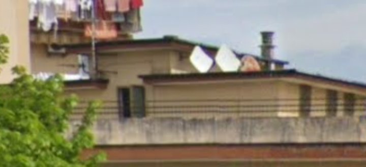

                        Infine ho una domanda: considerando il peso della parabola maggiore della normale antenna per il DTT vedo che vengono sempre messe alla base del palo, visto che tanto basta che siano puntate nella giusta traiettoria, ma andrebbe bene anche una soluzione del genere?
                        È praticamente la parte finale della tromba delle scale, e avendo quella parete verso sud vedo che hanno installato li le parabole senza altri pali, sono anche migliori essendo proprio fissate al muro quindi non rischia ad esempio di spostarsi il palo in caso di forte vento..., o magari visto che li in quella terrazza si può anche camminare magari si rischia di passarci sopra...?
                        E che differenza c'è tra queste "a rombo" nella foto e le classiche a forma rotonda? E c'è una regola sulle distanze? Ad esempio nella foto che ho messo mi sembrano un pò vicine in orizzontale ma è da anni che sono così quindi non dovrebbero avere problemi
