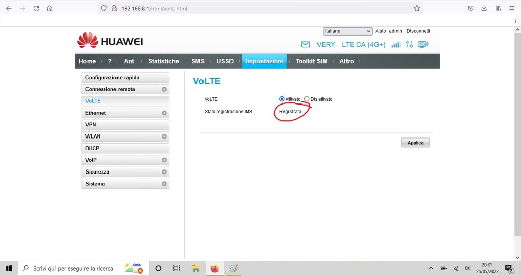

Bunasera a tutti,
Volevo condividere con voi la mia esperie rigurado questo Router.
Grazie alle indicazioni di alcuni utenti sono riuscito ad attivare e il VoLTE su Huawei B525-23A.
Ho seguito la procedua come nel link indicato dall'utente davide100 e una volta installato il nuovo software è comparsa l'opzione VoLTE nelle impostazioni.

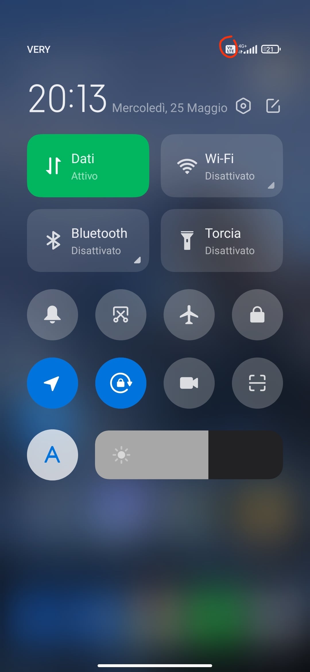

Nel Router in questione, utilizzato perchè non arriva la linea fissa nella nostra zona, abbiamo una sim VERY Mobile.
Appena inserita la SIM nello smartphone compatibile con il sistema VoLTE quest'ultimo non funzionava, ma chiamando il servizio clienti al 1929 me lo hanno attivato in pochi minuti (ora è visibile l'icona VoLTE sul telefono, un Redmi note 8T).
Una volta attivato da operatore, ho inserito la sim nel Router e... FUNZIONA!
Quindi, se l'opzione non viene attivata su richiesta non funziona.
Ringrazio ancora per i suggerimienti inseriti nel forum e vi allego qualche foto a dimostrazione del funzionamento.
