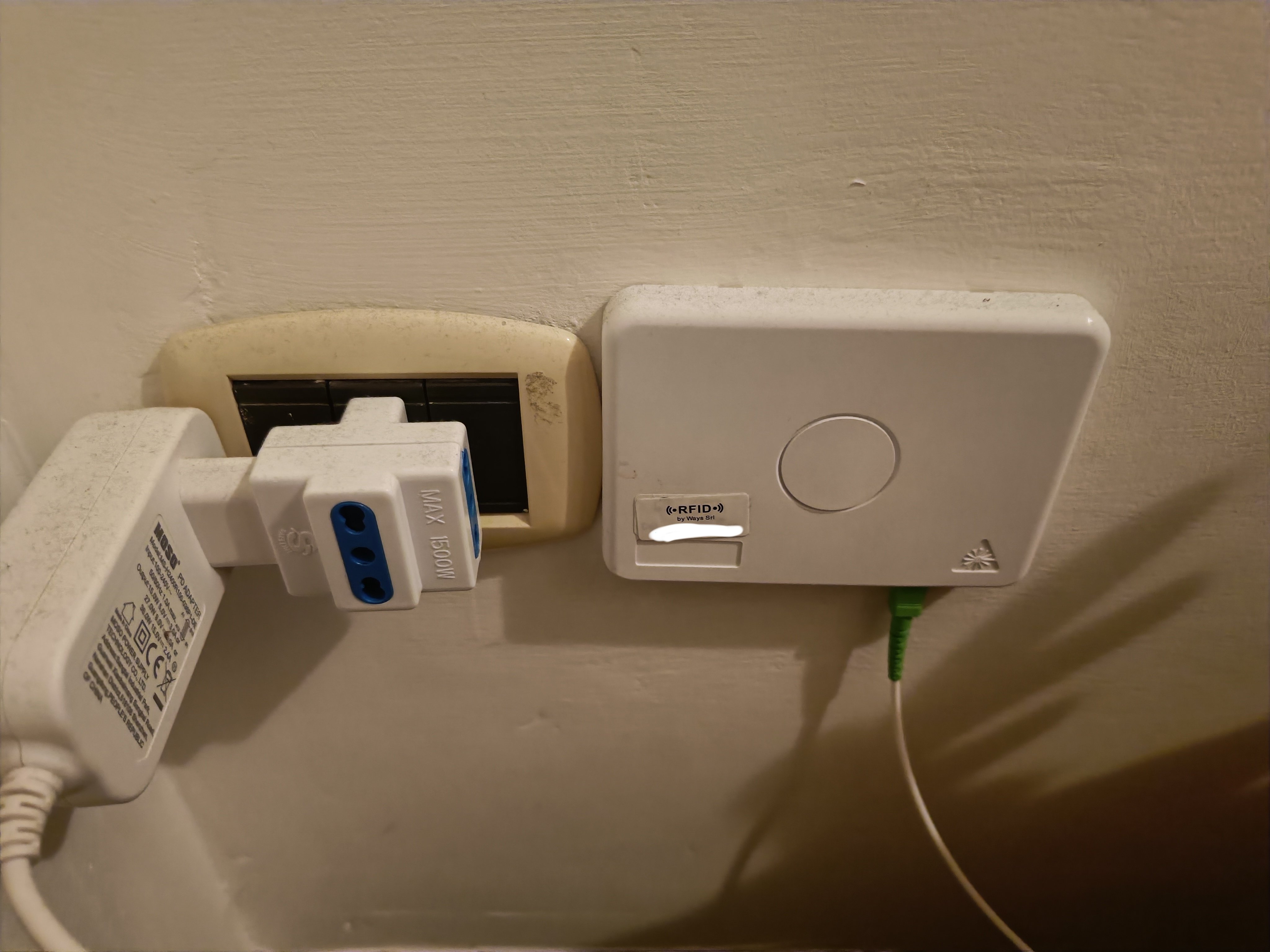

                            La borchia ottica verrà installata a prescindere, con o senza ONT esterno.
                            È una semplice mascherina che contiene la giunzione della fibra con il pigtail.

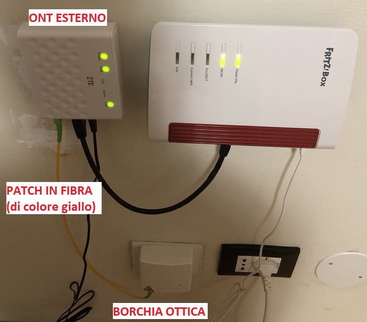

                            Ti lascio una foto di esempio:
                            Borchia ottica è quella a destra:
                            Saving Il primo che sarebbe la borchia, dove arriva il cavo ottico, da questo partira un altro cavo ottico che andrà all' Ont il quale avra anche la porta ethernet che andra poi collegata alla Wan del mio router?
                            Esatto, vedi foto sopra.

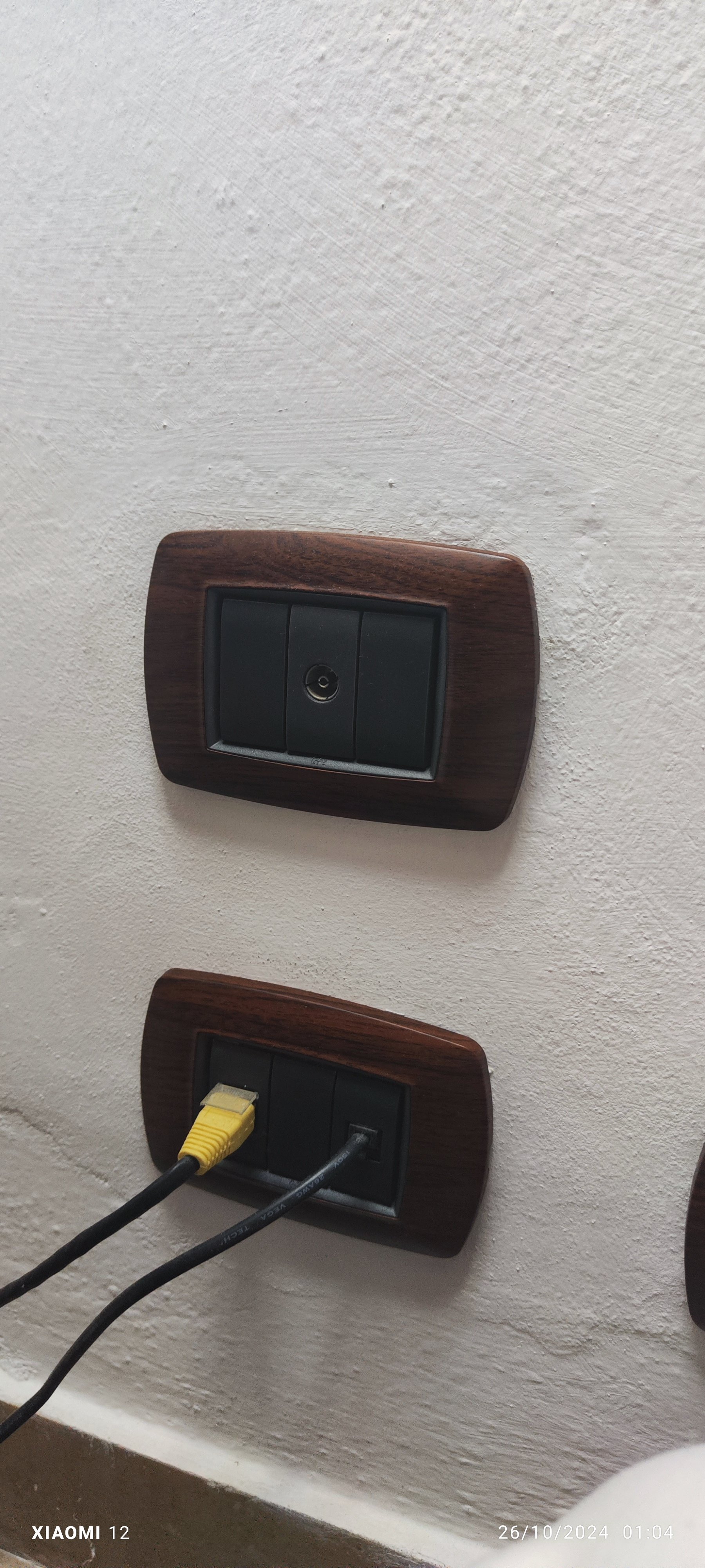

                            Ok, tutto più chiaro. Poiché io attualmente ho 2 503 vicine, non collegate fra loro da nessuna corrugato, quella di sopra inutilizzata e quella appena sotto dove arrivo con il cavo che ho passato a mo di sonda....
                            Semmai esistesse per la mia serie, potrei installare un frutto che faccia da borchia nella 503 che sta sotto così mi collegano il cavo della fibra li e posizionano l'ont esterno sopra la 503 inutile dell'antenna TV cui io smonterei la mascherina? Così avrei solo un piccolo cavo in fibra che uscendo dal frutto della 503 che sta sotto si va a collegare all'ont esterno che sta appena sopra ? Allego foto della zona per fare capire meglio la situazione attuale.
                              Saving
                              • Il frutto di terminazione fibra non è a norma, va installata la borchia ottica prevista.
                                Al massimo puoi installare una Easy Link (prevista anche da norma OF e FC): https://www.fait.it/easy-link
                                Ecco anche una guida su come si installa: https://forum.fibra.click/d/46903-come-installare-la-borchia-ibrida-easylink

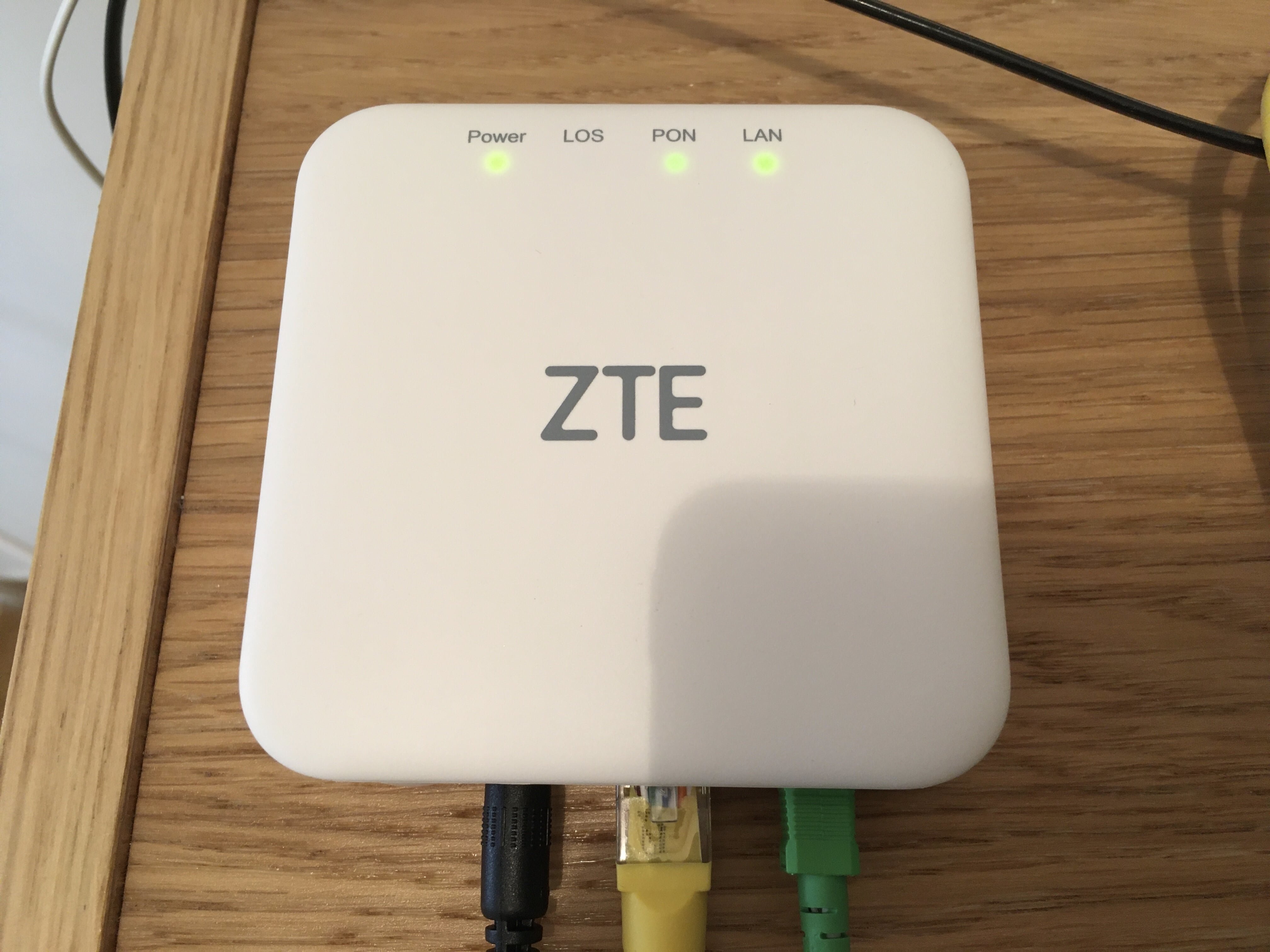

                              • l'ONT esterno, se previsto dal tuo operatore, NON può essere incassato a muro.
                                L'ONT esterno è una scatoletta tipo questa:
