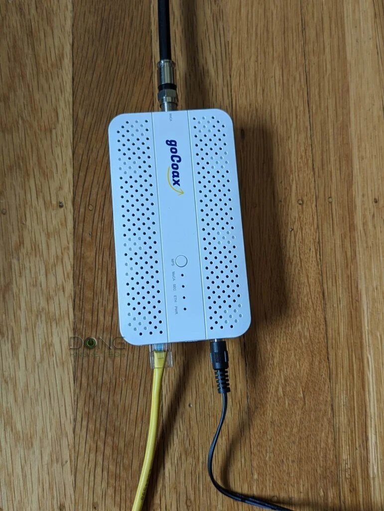

            Avendo le tv su tutti e due i piani ti dico di provare un sistema MoCA.
            In pratica sono come le powerline ma per i cavi d'antenna.
            E al contrario delle powerline hanno alte probabilità di fornire prestazioni elevate e stabili.
            Spesa basata sui prezzi amazon: per due Moca 2.5gb e due splitter della presa d'antenna ci vogliono 180€.

                          Io ribadisco che al tuo posto “salirei” con un sistema MoCa 2.5, che è la cosa più vicina a portare un cavo Ethernet e saresti a posto a vita.

                              Se vuoi fare il lavoro “della vita” con i MoCa devi aggiungere anche un access-point per il piano sopra, cioè un dispositivo che ti prende internet dal cavo ethernet in uscita dal MoCa e te lo diffonde tramite wi-fi.
                              Qui, secondo me, puoi anche andare al risparmio (sempre se non hai 180mq da coprire…), perchè i MoCa ti rimangono e li usi anche tra 15 anni, l'Access-point invece lo cambierai di sicuro prima.

                                Quindi per quel che riguarda il MoCa dovrei comprare quello che ho messo la foto, da lì vado al router che mi ha consigliato e dal router alla TV tramite cavo di rete e dal router ho il WiFi al secondo piano giusto?
                                • rikyxxx ha risposto a questo messaggio
