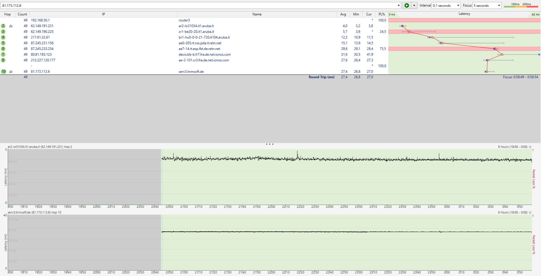

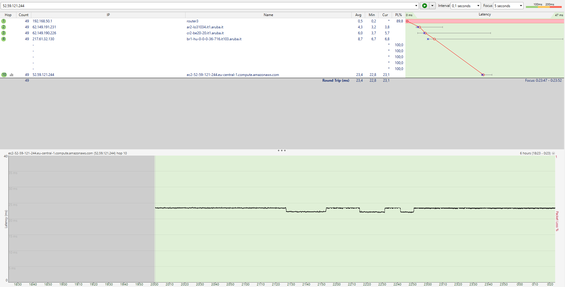

          Questii due monitoraggi registrati settimana scorsa durante la partita di Champions, rispettivamente verso uno dei server AWS che aveva indicato @erik_giro ed uno in Germania:
          1- https://iili.io/diUN7vp.png
          2- https://iili.io/diUNYyN.png

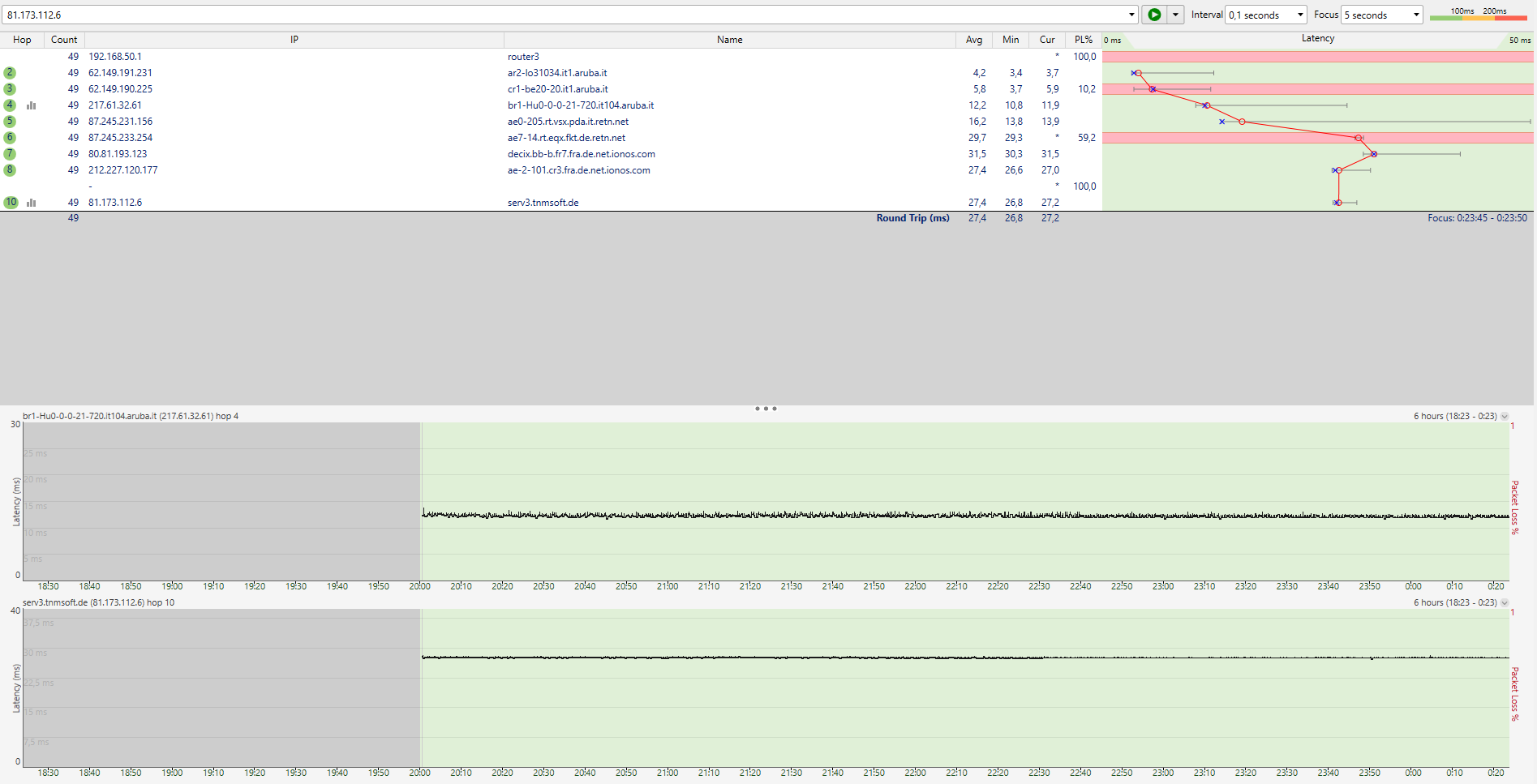

          Questo ieri sera sempre sul server in Germania: https://iili.io/dQuCcDG.png
          Recentemente c'è stato un problemino di saturazione sul DECIX di RETN, l'assistenza Aruba ha aperto un ticket verso il loro NOC e fortunatamente hanno risolto nell'arco di qualche giorno.
          Ad oggi non mi pare ci siano particolari criticità.
