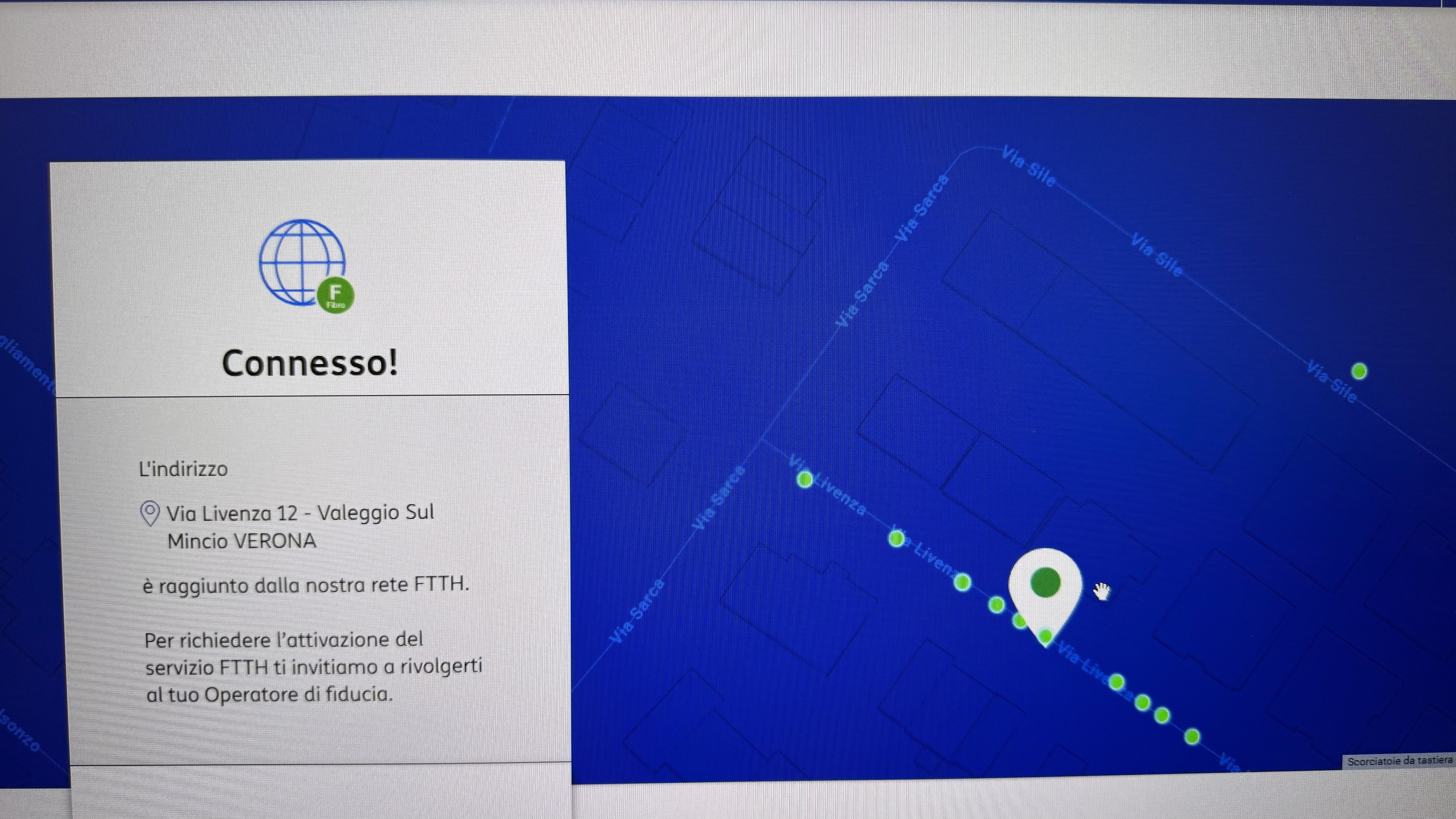

Scrivo questo post in quanto avrei bisogno di aiuto per la mia linea TIM poiché vorrei passare dalla fibra misto rame che ho ora alla fibra ottica.
Di recente fibercop ha reso disponibile alla chiostrina a cui sono collegato la FTTH.
Io risiedo a Valeggio sul Mincio in via Sarca N. 34 ma la chiostrina a cui sono collegato si trova davanti al civico N. 12 di via Livenza.
Da sito fibercop via Sarca non risulta coperta mentre via Livenza lo è tutta.
Posso comunque attivare un contratto in FTTH anche se la mia residenza è in via Sarca (non coperta) ma sono collegato ad una chiostrina in via Livenza (coperta)?
Oppure devo aspettare che la attivino anche sul mio civico?
Il mio appartamento fa parte di un complesso condominiale e davanti all’entrata non ho chiostrine e non sono stati fatti lavori in zona garage.
So per certo però che sono stati posati i PTE lungo le chiostrine della via adiacente( via Livenza per l’appunto).
Allego foto sito fibercop.
Casa mia è dove c’è la mano del mouse però il mio civico è dalla parte opposta ovvero via Sarca.
Grazie a tutti e a chi mi potrà aiutare.

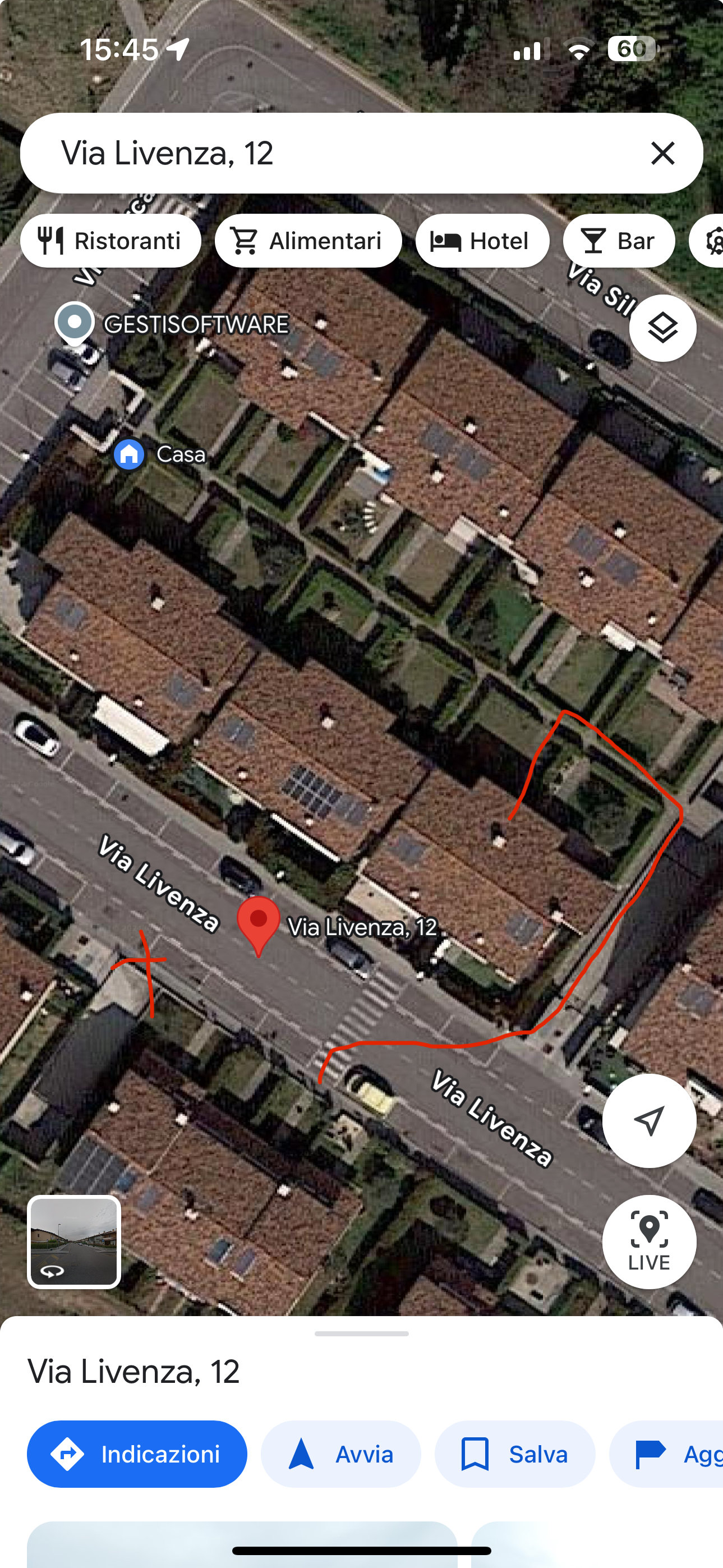

                      TheMarsican sarà un po’ dura perché attraversa tutta la strada per arrivare ad un tombino della Telecom e poi da lì va verso una delle due chiostrine poste in via Livenza, il problema è che non ricordo con esattezza quale delle due fosse.
                      Ho postato una foto del percorso che fa il cavo quando sono venuti e tecnici ad installarmi la FTTC.
                      Inizialmente ero collegato alla chiostrina del percorso che ho fatto in rosso, successivamente mi hanno collegato alla chiostrina dove ho messo la X poiché la prima era difettosa.
                      Adesso ovviamente le hanno cambiate entrambi inserendo il PTE al loro interno.

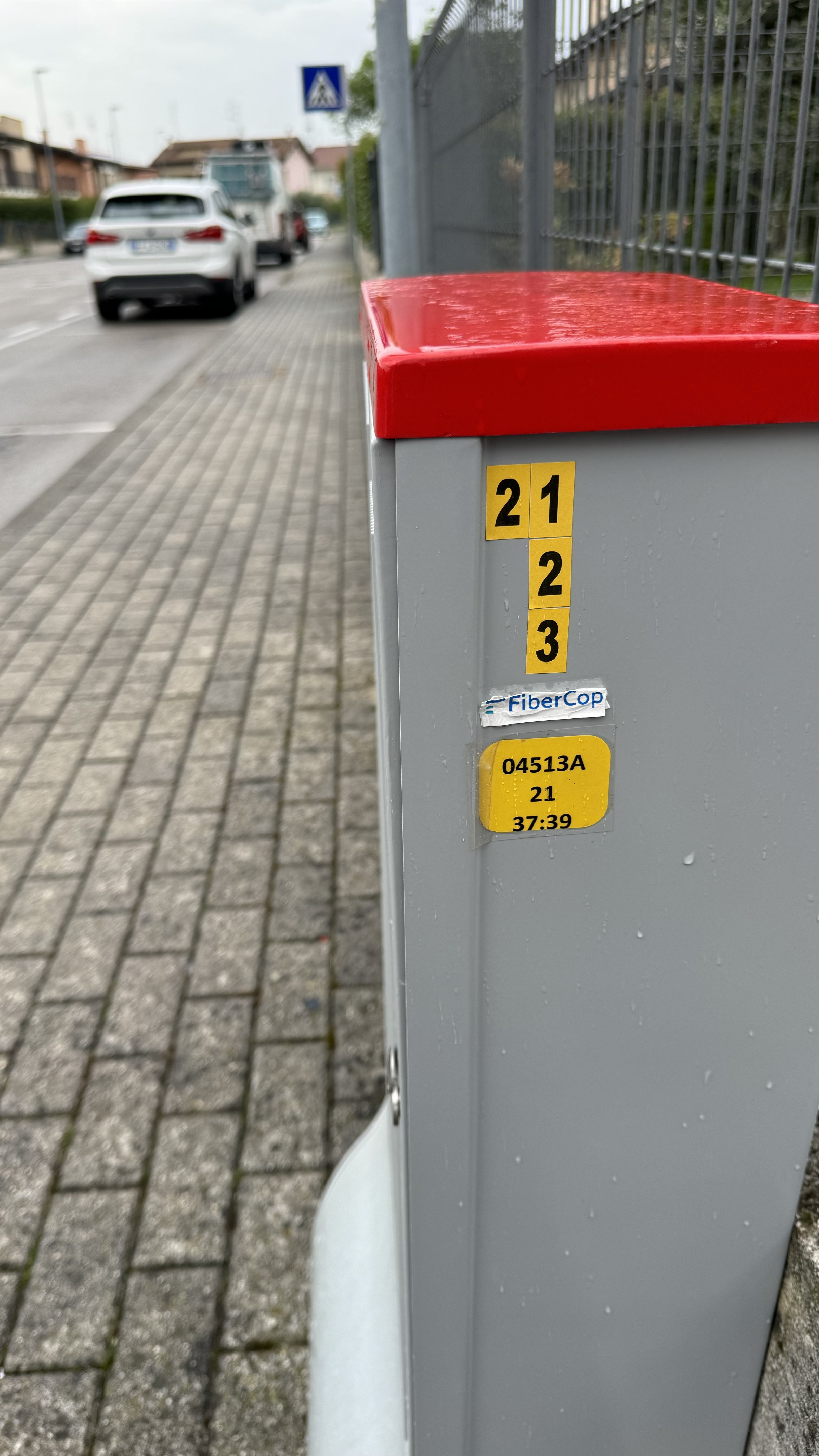

                              Questa è la chiostrina a cui sono attualmente collegato.
                              Vesper71 Grazie mille…visto che ci sei passato, per passare al altro operatore dovrei prima inviare disdetta a Tim?

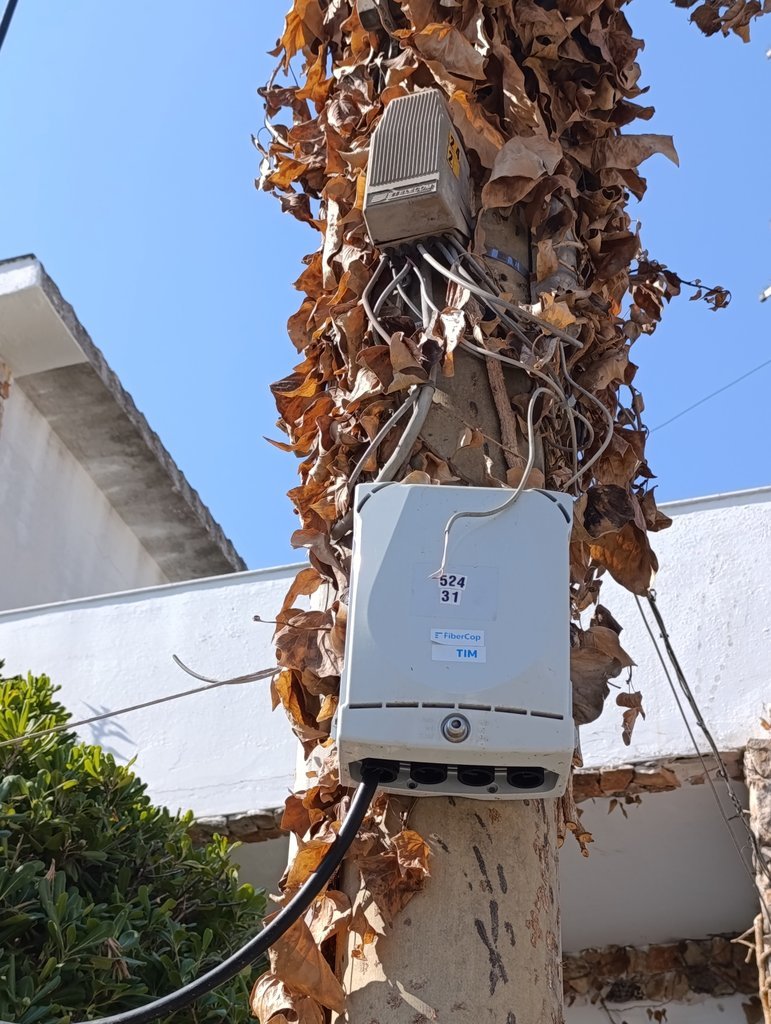

                                Quella non è la chiostrina ma bensì un ARLO (Armadio Ripartilinea Ottico)...la chiostrina e la scatolina piccola sopra e il PTE e quello sotto come in foto...

                                  Vesper71 Quella non è la chiostrina ma bensì un ARLO (Armadio Ripartilinea Ottico)...la chiostrina e la scatolina piccola sopra e il PTE e quello sotto come in foto
                                  Se ti riferisci alla foto di @AngeloScalone , quella è una nuova chiostrina ibrida che contiene al suo interno sia la morsettiera rame, sia il pte
