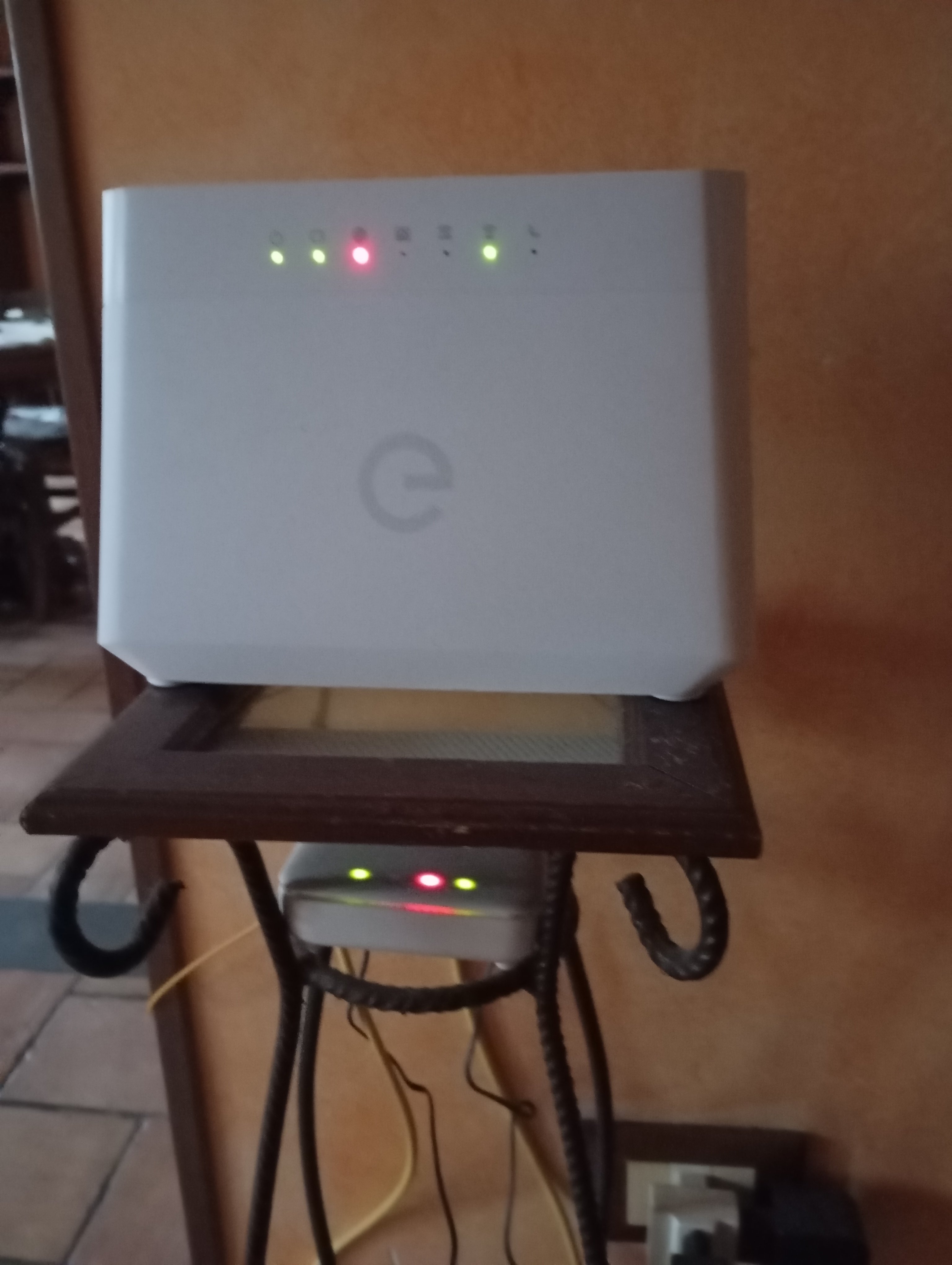

Come potete vedere dalla foto ho un problema da stamattina, ossia la spia LOS sull'ONT è rossa e lampeggiante ed inoltre ho anche la spia accesa sul modem, se provo a collegarmi con il telefono il wifi ovviamente non funziona, c'è qualcosa che posso fare per risolvere la situazione?
Il modem è della fastweb ed ha sempre funzionato ed è collegato alla fibra, è soltanto da stamattina che presenta questo problema.
Spia LOS lampeggiante rossa e spia rossa accesa sul modem

Pasknet ho controllato il cavo della fibra ed è collegato e senza nessun problema quindi penso sia un problema di enel o openfiber considerando che cercando su internet ho visto anche altre persone riscontrare questo problema
Pasknet no, dico in generale perchè prima di scrivere il post ho controllato su internet come risolvere il problema e ho visto persone con un problema simile come questo
https://forum.fibra.click/d/52637-led-rosso-internet-fibra-ftth-enel
Si sarà rotta qualche giunta da qualche parte (o un bel fibercut per non farci mancare nulla).
Non puoi farci nulla in autonomia contatta il carrier.
