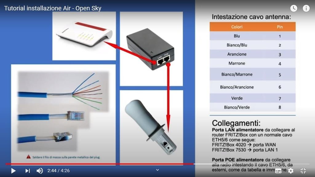

Ciao a tutti, vi scrivo perchè sono appena rientrato dal lavoro e mi sono voluto prendere la briga di controllare lo schema dei cavi (crimpatura) del plug EOLO. Lo schema è quello strambo che posto come allegato e che pare sia lo standard eolo.
La cosa che che non mi spiego e che ai tempi, per fare la calata nel seminterrato (me ne ero completamente dimenticato) avevo tirato un cavo che avevo personalmente crimpato secondo lo standard 568A e che è connesso con un femmina femmina al plug EOLO. La cosa che non mi spiego è che in teoria non dovrebbe andare ma funziona da sempre senza il minimo problema....cosa sto stralasciando?
