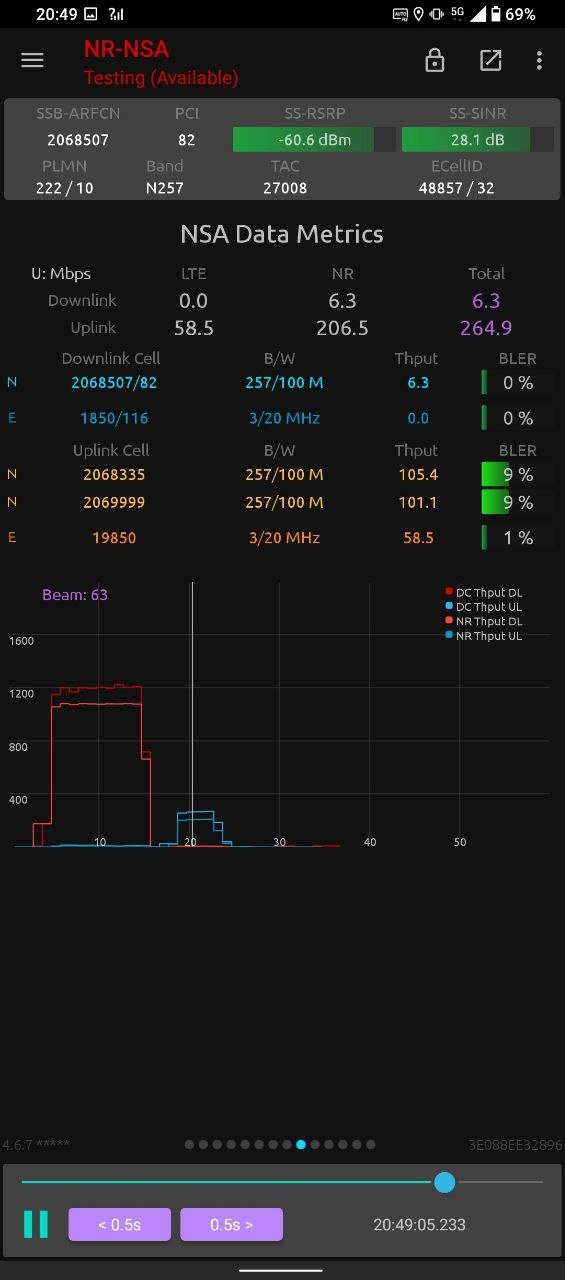

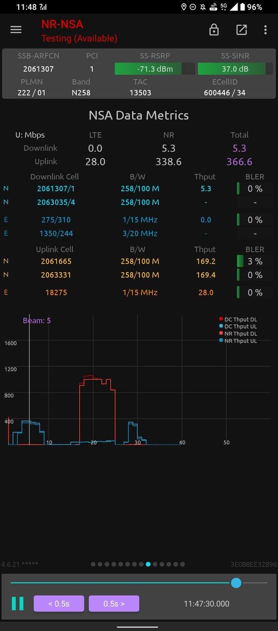

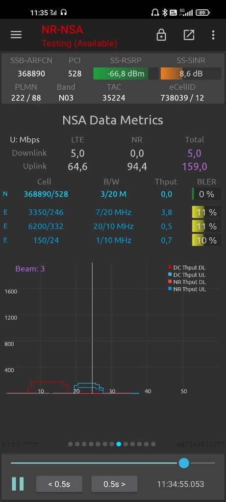

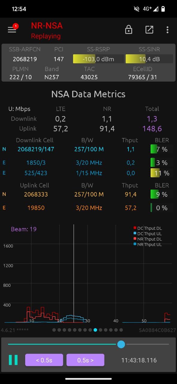

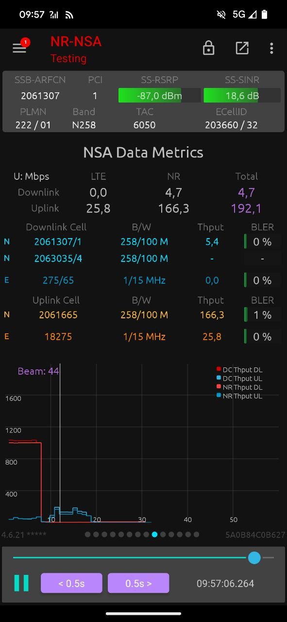

                Test con UL > 100Mbps in Italia Premi per mostrare Test con UL > 100Mbps in Italia Premi per nascondere
                Test con N78 UL SISO in Italia
                Test con N78 UL MIMO in Italia:
                Test con N3 in Italia
                Test con mmWave in Italia
