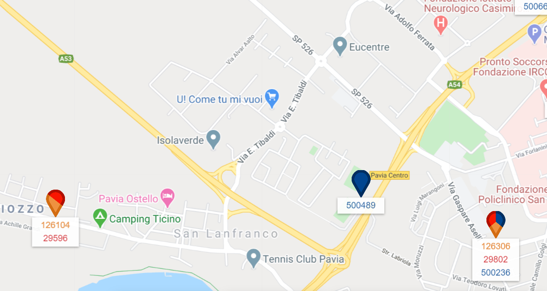

          Questa è la mappa delle antenne da lteitaly. Arancione= wind, rosso = Voda, Blu = TIM. La più vicina è Tim.

              Technetium esatto, e tra l'altro quel bts tim sta a poche centinaia di metri da me, io sto a meta tra la scritta SP526 e la bts 500489

                  L'aggregazione di bande nel tuo caso, dipende solo dal dispositivo. L'aggregazione è possibile se la BTS trasmette su più bande. Tutte le BTS che ti circondano hanno più bande. In particolare quelle Wind trasmettono su B1/B3/B20/B7. Probabilmente il tuo cellulare prende solo B20 perchè è quella più penetrante e quindi arriva con segnale migliore ma è anche quella con prestazioni più scarse.
                  L'antenna del router è un po' più grossa di quella dello smartphone e riesce ad agganciare le altre frequenze. La banda B7 non è una sorpresa che non si riceva sono i 2600Mhz e degrada molto nel caso di molti ostacoli.

                    Technetium un ultima cosa, perche con wind non mi aggrega lo smartphone mentre con kena aggrega tranquillamente e va a pieno regime? Per la vicinanza della bts? Perche la bts della wind è chiaramente piu lontana mentre quella tim è a 5-600 metri da casa mia.
                      ManuelIsmaeli
                      Si, non può aggregare bande che non riceve per via di una potenza sotto soglia.
                      Io cambierei apparato. Minimo con un huawei B535 e antenne indoor. Lo usano diversi iscritti al forum. E' CAT 6 e aggrega 2 bande. Poi vedi come ricevi la rete Wind con quello e se cambiare operatore e fare la TIM con Lundax che nel caso è una bella spesa aggiuntiva.
