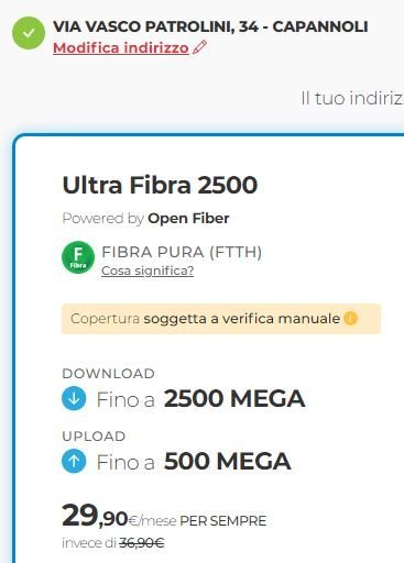

          TheMarsican infatti Dimensione propone la verifica manuale...
          Non mi sembra...
          Il civico è correttamente coperto da OpenFiber, come detto molti ISP non danno copertura perchè non vendono nel P1G o non nel tuo POP

            TheMarsican Sei sotto Piano Italia 1G e sembra esserci qualche problema di censimento,
            Io vedo l'indirizzo correttamente vendibile con la modifica del record addirittura a gen-24.
              TheMarsican Se è il DB di OpenFiber stessa a darlo vendibile non può essere in verifica manuale per definizione.
                TheMarsican Capito subito il problema. Per il database VIA VASCO PRATOLINI non esiste, devi cercare l'indirizzo con VIA PRATOLINI. Nel mio caso andando per anagrafe non mi sono neanche accorto del problema.

                  leoventu Per il database VIA VASCO PRATOLINI non esiste, devi cercare l'indirizzo con VIA PRATOLINI. Nel mio caso andando per anagrafe non mi sono neanche accorto del problema.

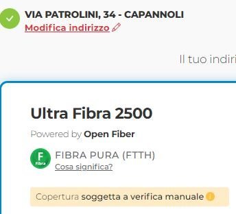

                  Già provato, uguale:

                    TheMarsican Già provato, uguale:
                    Hai sbagliato a scrivere la via. È PRATOLINI no PATROLINI, hai cambiato la posizione della R😂😂😂
                      leoventu Hai sbagliato a scrivere la via. È PRATOLINI no PATROLINI, hai cambiato la posizione della R😂😂😂
                      Ecco lo vedi che sono un c***** 🤣
                      Allora chiedo venia per la mia piccola disattenzione😄
