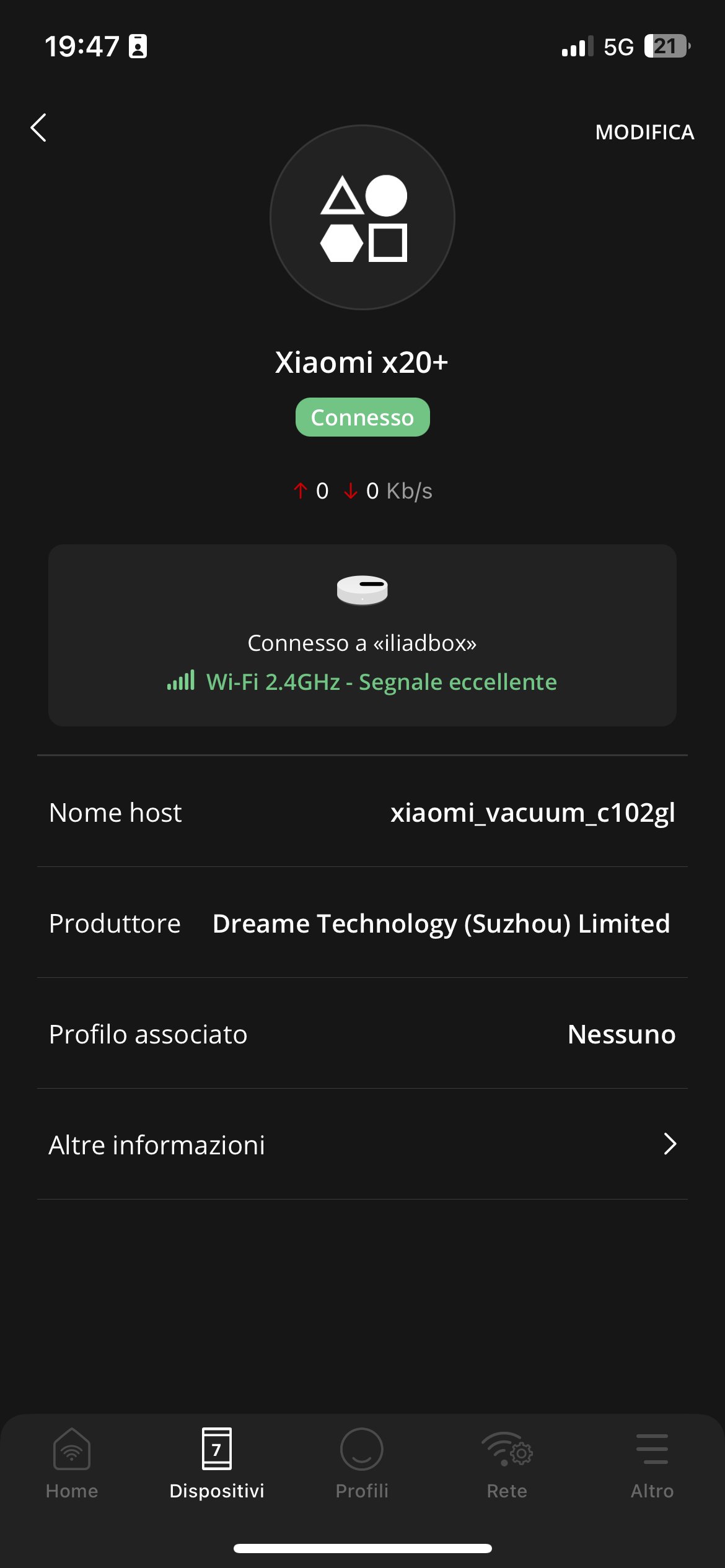

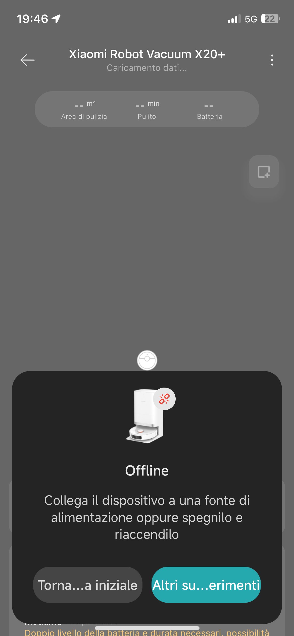

Da un mese ho sottoscritto un contratto con Iliad per la fibra di casa, ho ricevuto l’iliadbox 7. Funziona tutto bene, tranne per il mio robot Xiaomi x20+: sin dal primo giorno, ogni giorno, casualmente, per l’app Xiaomi e secondo le spie del robot si disconnette. Guardando però tra i dispositivi collegati nell’interfaccia web e sull’app iliad Connect, risulta correttamente connesso. In ogni caso non riesco a comandare il robot, ed ogni giorno sono costretto a riavviare Modem e robot per vederlo riconnesso nell’app Xiaomi (per poi disconnettersi comunque mediamente almeno una volta ogni 12 ore). Ho provato a separare le due reti (2.4 e 5 GHz), rinominarle, modificare la password del Wi-Fi eliminando caratteri speciali, modificare il protocollo di sicurezza in WPA2 -AES/TKIP, assegnato al robot un IP statico, disattivato UPnP AV e IGD ma senza risultati. Ad ora l’unica soluzione è riavviare i due dispositivi.

      clerica112 assegnato al robot un IP statico
      Per "statico" intendi che hai impostato direttamente nel robot un suo IP (e relativa configurazione) oppure che hai creato una "statica" (o meglio, una "prenotazione") nel DHCP della iliadbox, in modo che questa gli passi sempre la medesima configurazione IP? In ogni caso, sei all'interno del range degli IP assegnati dal DHCP della iliadbox?
      Ti chiedo ciò, in quando si è discusso in un altro thread di IP assegnati staticamente (o "prenotati"), ma fuori dal range assegnato dal DHCP. In alcuni casi, pare che abbia dato problemi.
      Magari non è il tuo caso, ma farei anche questa verifica.

          TJL73 prenotazione") nel DHCP della iliadbox, in modo che questa gli passi sempre la medesima configurazione IP? In ogni caso, sei all'interno del range degli IP assegnati dal DHCP della iliadbox?
          Esatto, proprio ciò che hai scritto. Confermo che sono nel range assegnato, ma è stato uno dei tentativi che in questo mese ho fatto (effettivamente senza risultati). Ora attendo prima le altre verifiche, comunque penso di reimpostarlo in futuro in dinamico, visto che non ha fruttato nulla...
          AGGIORNAMENTO: Ahimè, dopo le modifiche suddette, le disconnessioni sono anche "più frequenti"... Nel giro di 1 ora, due disconnessioni con necessità di riavvio.
          Per adesso installo un repeater, creando una nuova rete 2.4 GHz e collegando solo il robot...
          Vediamo se migliora la situazione.

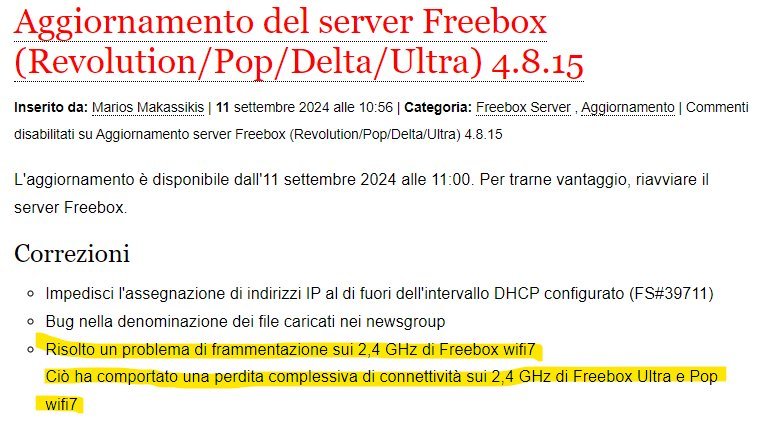

                    Ho visto che hanno rilasciato un nuovo aggiornamento, per installarlo riavvia la iliadbox, non so se possa essere risolutivo ma parla di
                    fonte: https://dev.freebox.fr/blog/?p=21379
