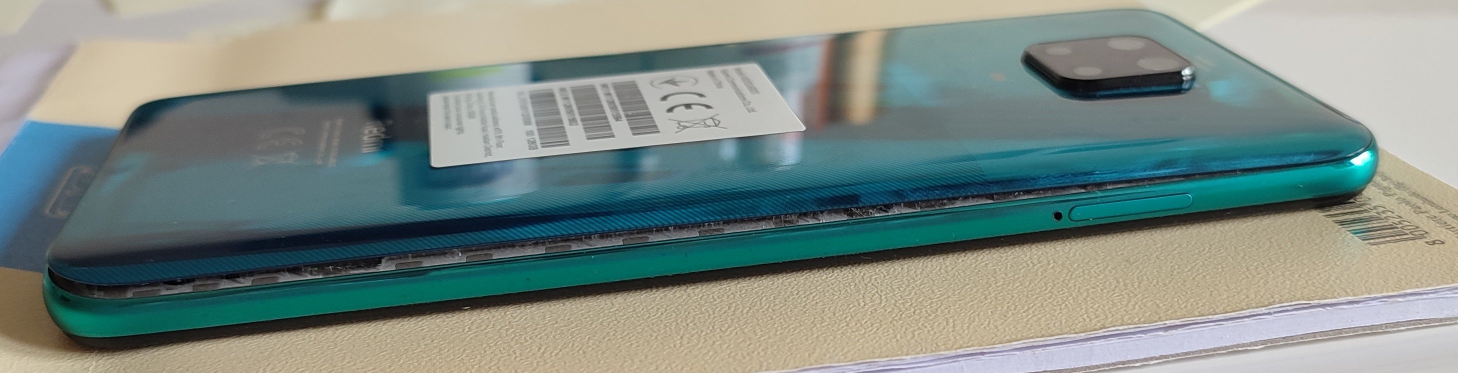

salve a tutti , da qualche tempo il retro della cover di copertura si è scollato da un lato , per quasi tutta la lunghezza del telefono , per circa 2mm di spessore
avendo la cover non si nota, ma vorrei capire se è dovuto all'usura "naturale" dell adesivo con cui è attaccato il retro , oppure se è un problema di batteria gonfia e se nel caso possa causare qualche problema
preciso che la batteria è sempre quella originale di 4 anni fa , e a parte un po' di durata inferiore non da nessun problema di scarica ,
succede che guidando col telefono sul portatelefono sul cruscotto, prenda parecchio calore..che sia quello?
secondo voi cosa potrebbe essere?

          Comunque inserisco la foto
          Può sembrare parecchio ma non sono più di uno o due millimetri

            mariop Beh dalla foto sembra abbastanza grave, pensavo meglio sinceramente. Però ne ho viste anche di peggio per esempio con honor 10 di mia sorella, che se non fosse che la cover era tutta alzata, non si sarebbe mai accorta della batteria gonfia.
            Ti consiglio di andare in centro ufficiale Xiaomi, lì con batterie originali la carica rapida non la perderai.
