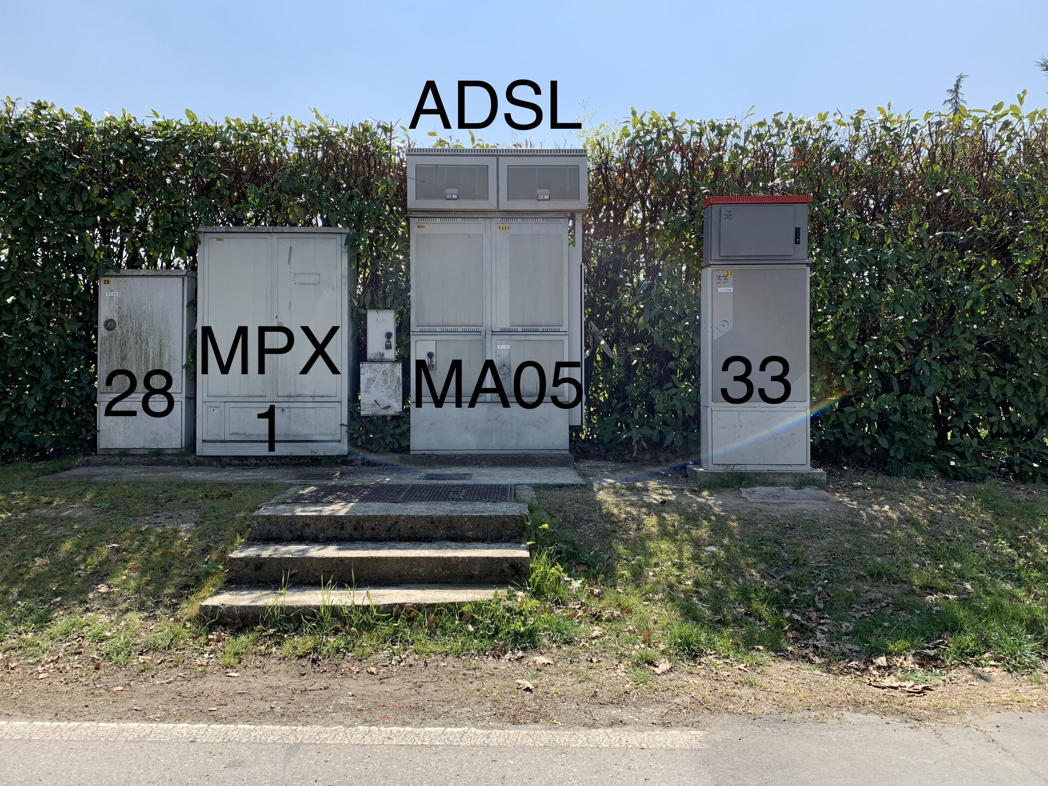

andreagdipaolo si si da la distanza, nel mio caso ne da addirittura 2, ma non da il nome dell'armadio
Dadde però non da il nome e il numero dell'armadio, solo la distanza 😓
    Hadx posso scriverti in privato per il numero dell'armadio e la distanza?
    Su diversi siti mi indicano dai 160 ai 320 metri.
    se si come faccio a sciverti in privato?
      Alessandro86 Su diversi siti mi indicano dai 160 ai 320 metri.
      Perchè sicuramente ti segna due armadi diversi.
      Contattaci con i mezzi indicati nei nostri profili.
      • Hadx ha messo mi piace.
      Alessandro86
      • Armadio principale 52103D_28a 230 metri, no fibra
      • Armadio sussidiario del 28, 52103D_MA05a 200 metri, no fibra
      • Armadio sussidiario del MA05, 52103D_33 a 160 metri, FTTC pianificata
        andreagdipaolo grazie mille! Infine sai se la centrale di appartenenza copre o coprirà altri operatori in fttc compreso tiscali?
        Si tratta di una nuova sede OLT, quindi direi di no. Aspettati che gli altri siano in NGA e che Tiscali non ci sia.
          andreagdipaolo ricapitolando:
          dovrebbe essere cosi e questo l’armadio:
          in paese ce ne sono altri 2 cosi e tutti abbastanza vicini da me.
          possibile tutti questi metri di differenza anche se sono a fianco? @Hadx
          andreagdipaolo grazie molto gentile, speriamo arrivino tutti gli operatori
          karim Armadio 52104G_05non pianificato
          • karim ha risposto a questo messaggio
            andreagdipaolo Grazie Andrea.
            Ma un'altra domanda. Io ho chiamato la TIM e mi hanno detto che è attivo e che mi farà richiamare dal tecnico per l'attivazione della fibra. é possibile quindi che si sia sbagliata?
              karim A meno che i miei dati non siano errati, non ti possono attivare.
