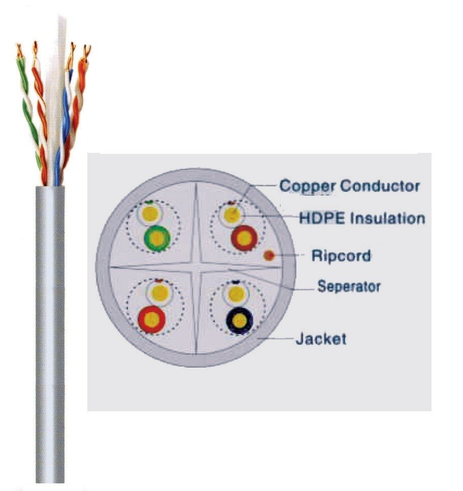

      Per distanze fino a 55m un cat6 u/utp in rame puro assicura connettività fino a 10gigabit.
      Perciò puoi stendere tranquillamente un cavo ethernet dal router che hai posizionato nei pressi dell'Ont fino alla postazione della play facendogli fare il giro che più ti torna comodo, senza nessun problema.

                I cavi piatti sono fuori standard.
                La conformazione dei cavi lan prevede la forma circolare dei cavi per far viaggiare le coppie di cavi impilate 2 a 2 e a loro volta spiralato per tutta la lunghezza del cavo per far sì che i campi magnetici che vengono indotti si "auto annullino" tra loro. Cosa che con i cavi piatti non succede e per questo andrebbero evitati accuratamente.
                Su 15m vai a tutta birra 🍻 tranquillo
