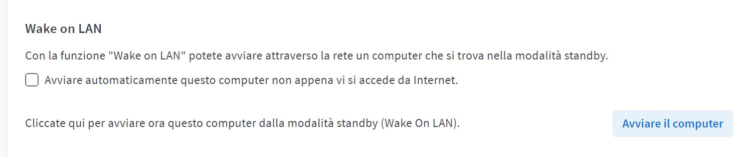

        Allora sei a cavallo:
        https://it.avm.de/assistenza/banca-dati-informativa/dok/FRITZ-Box-7530/36_Avviare-un-dispositivo-della-rete-tramite-Internet-Wake-on-LAN/
        failax c'è la possibilità di creare un VPN, ma vorrei evitarlo
        Motivo? Se è vero che puoi abilitare la gestione su interfaccia WAN, essa rimane una soluzione potenzialmente insicura ed è consigliato accedere via VPN.
        failax c'è anche la possibilità di usare DynDNS ma è a pagamento
        Ci sono servizi DDNS gratuiti, compreso quello fornito dalla AVM medesima, comunque certo con IP pubblico statico è un servizio superfluo.

            Dipende dal computer, non dal dispositivo che invia il pacchetto WoL. Alcuni PC possono solo risvegliarsi dallo standby, altri anche da spenti.

            La funzione WoL quella è: se ti si accende da spento via app Android, deve farlo anche via comando a GUI del router...non vedo alternative 🤔

                      Tramite broswer dalla GUI del modem (accessibile in LAN tramite la VPN, non in WAN)
