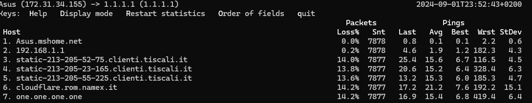

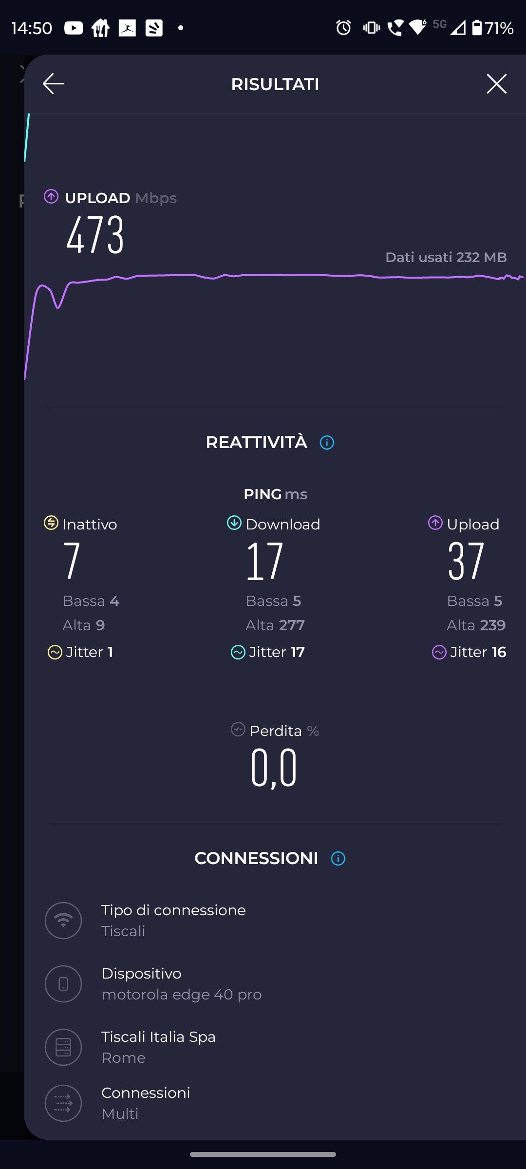

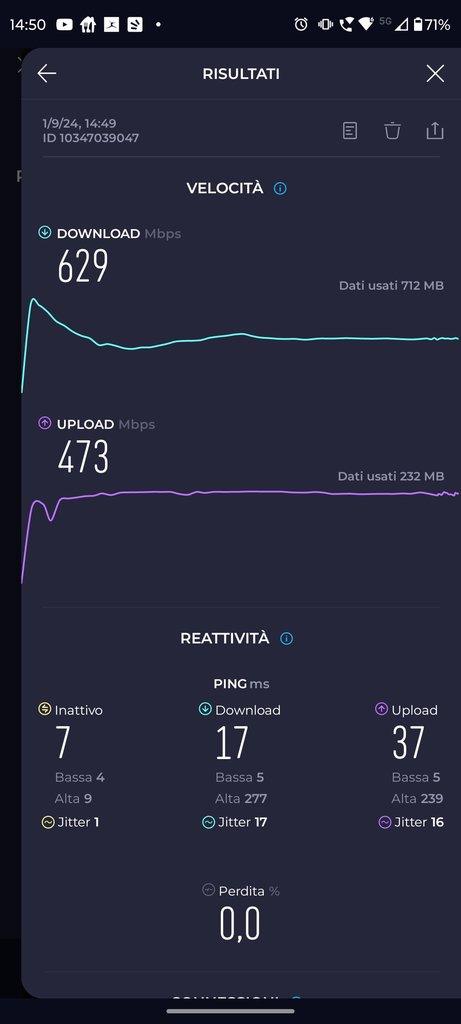

            Rieccoci, ti sto scrivendo con il problema in corso,
            Con il mio Wifi: https://www.speedtest.net/my-result/a/10347745611
            Con il router Tiscali: https://www.speedtest.net/my-result/a/10347751268
            Considera che ho mantenuto per circa 5 min il tool mtr verso 1.1.1.1, questo è il risultato tra la mia wifi e quello Tiscali cambia poco (questo è quello tiscali):
            Asus (172.31.34.155) -> 1.1.1.1 (1.1.1.1) 2024-09-01T21:48:07+0200
            Keys: Help Display mode Restart statistics Order of fields quit
            Packets Pings
            Host Loss% Snt Last Avg Best Wrst StDev
            1. Asus.mshome.net 0.0% 404 1.2 0.5 0.1 1.6 0.3
            2. 192.168.1.1 0.0% 404 2.9 3.1 1.3 65.1 4.8
            3. static-213-205-52-75.clienti.tiscali.it 14.1% 404 15.8 17.7 11.8 93.7 8.1
            4. static-213-205-23-165.clienti.tiscali.it 13.4% 404 15.9 16.5 10.2 139.4 7.4
            5. static-213-205-55-225.clienti.tiscali.it 15.1% 404 15.8 16.6 7.9 58.0 4.1
            6. cloudflare.rom.namex.it 16.6% 403 16.3 23.2 12.7 111.0 15.3
            7. one.one.one.one 13.9% 403 15.8 17.1 10.2 89.6 7.1
            Circa il 16% di packet loss

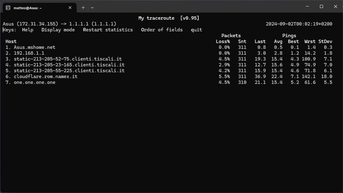

              Aggiornamento delle 23:48 a due ore dall'inizio gli speedtest sono tornati a parametri accettabili:
              https://www.speedtest.net/my-result/a/10347920465

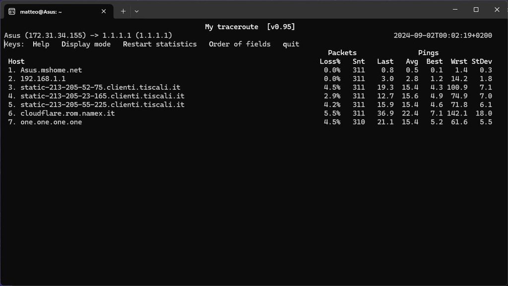

              Il packet loss si attesta su circa il 5%, test sempre da 5 min:
              Per completezza questo è il test mtr che è andato avanti 2 ore da quando te l'ho segnalato a 5 min fa dove l'ho resettato:
