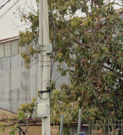

walt i due distributori a palo
Immagino siano questi, appena di fronte al B23/1D2, non li ho considerati proprio perchè si trovano di fronte rispetto alla mia abitazione e servono altri utenti
walt tre linee
é possibile capire quali? (quantomeno il numero civico)
    Simone000 non li ho considerati proprio perchè si trovano di fronte rispetto alla mia abitazione e servono altri utenti
    Claro, era giusto un'informazione a latere 🤓
    Quindi escluderesti 09509L_B23/1D2 come distributore di attestazione della tua attuale linea rame?
      walt Quindi escluderesti 09509L_B23/1D2 come distributore di attestazione della tua attuale linea rame?
      Se fossero veramente 3 linee non sarebbe escluso in quanto una è sicuramente l'abitazione a fianco e le altre due potrebbero essere me e il mio parente. Ovviamente sono tutte affermazioni campate per aria in questo momento
        Simone000 ma se controllassimo anche la documentazione del percorso di rete della tua linea...? Rimane pur sempre una verifica in una banca dati soggetta a disallineamenti ma magari potrebbe indirizzarci sulla strada corretta...
          walt Ah si certamente, tu potresti effettuare questa verifica?
            Simone000 beh esattamente così come ho verificato per i distributori 🤓lasciami pure un tuo recapito email (o Telegram).
              walt Grazie mille davvero, Telegram @plexsimo

                  walt chiedo venia mi ero perso questa risposta😅 , in realtà la mia risposta è pervenuta solo dopo una veloce analisi dell'immagine , in cui mi sembrava che dal distributore uscisse un solo doppino, però effettivamente potrei essere caduto in un inganno ottico, non essendo così risoluta la fotografia in essere.
                  Detto questo siete riusciti ad individuare la chiostrina su cui è attestato l'op?
                    SilkierLyric146 Detto questo siete riusciti ad individuare la chiostrina su cui è attestato l'op?
                    Sì...sia distributore rame sia relativo PTE imboscatissimi, ad un centinaio di metri da sede cliente ma in direzione opposta rispetto al civico in foto😅
