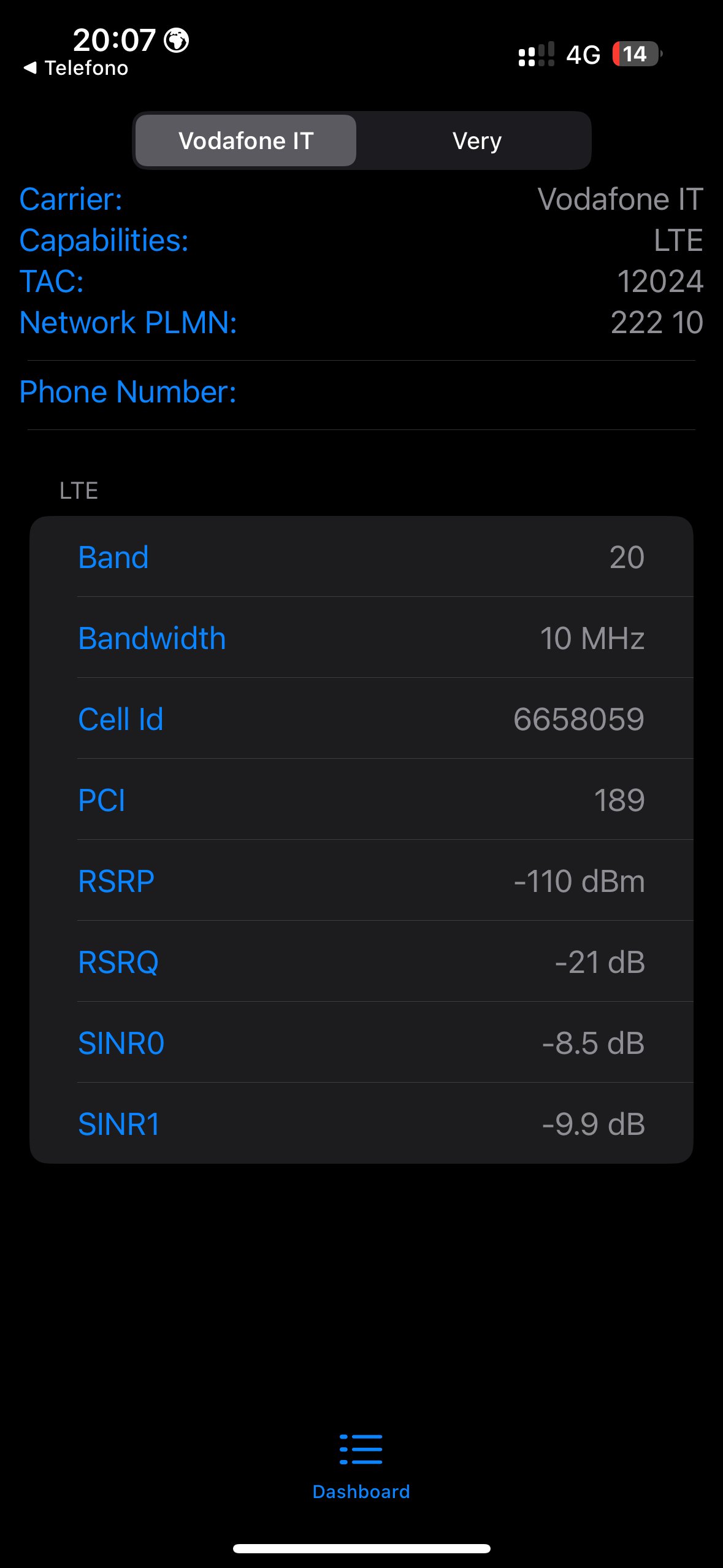

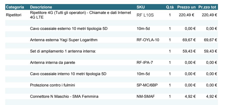

Taio Ciao a tutti, Sto pensando di installare un mini ripetitore 4G per migliorare il segnale nella mia casa. Ecco i valori del segnale del mio telefono che rilevo fuori dalla finestra: Mi chiedevo se questo kit possa essere una buona soluzione. Che ne pensate? https://www.ripetitore-gsm.it/ripetitore-4g-tutti-gli-operatori-internet-4g-300-mq.html Grazie in anticipo per i vostri consigli!
Pasknet Sconsiglio vivamente. Alcuni esempi da leggere attentamente. https://www.dday.it/redazione/41946/estendere-la-copertura-cellulare-anche-dove-non-ce-campo-la-guida-completa-ai-ripetitori-di-segnale https://forum.fibra.click/d/41459-consigli-su-ripetitori-gsm https://forum.fibra.click/d/44171-amplificatore-segnale-cellulare/10
Toigoweb Perché non ti appoggi ad un gestore con VoWifi? Tipo Tim, Wind, Very e Fastweb... e a casa ti fai una bella copertura Wifi...
