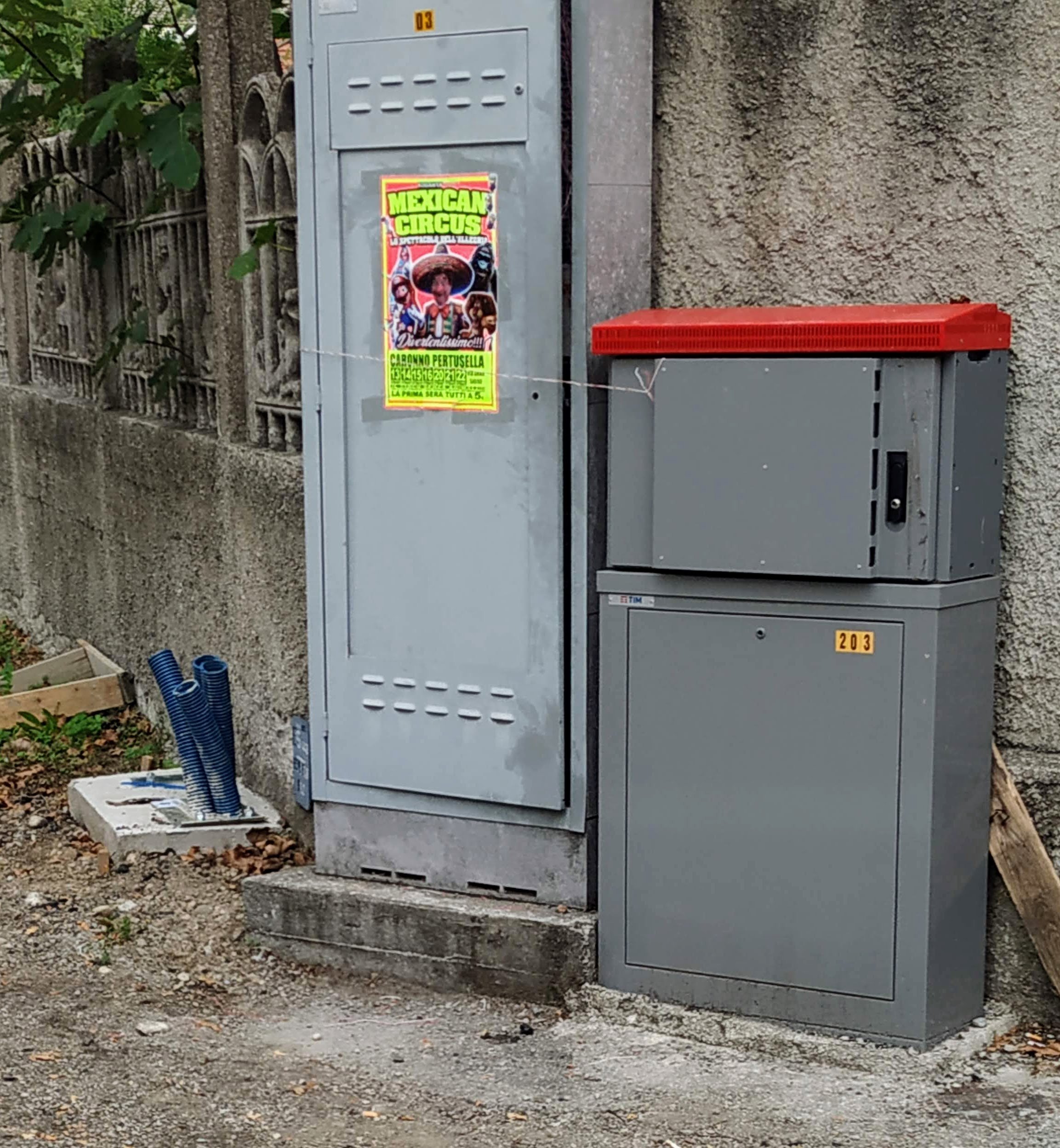

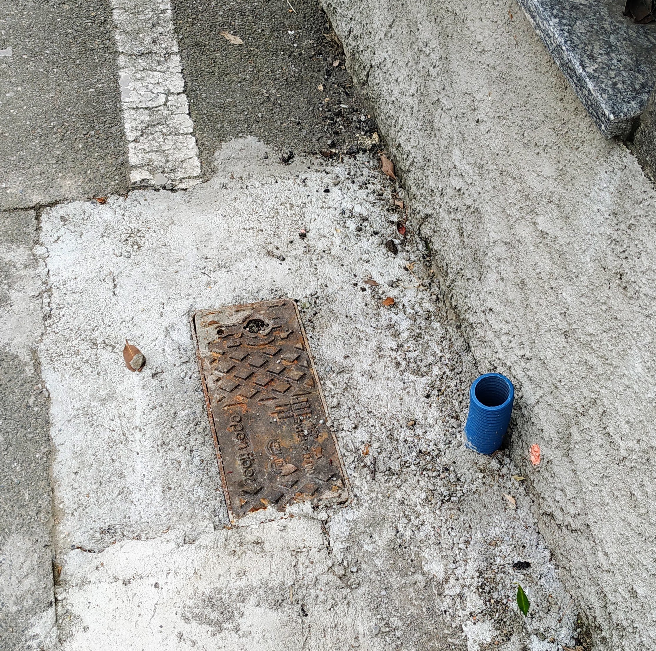

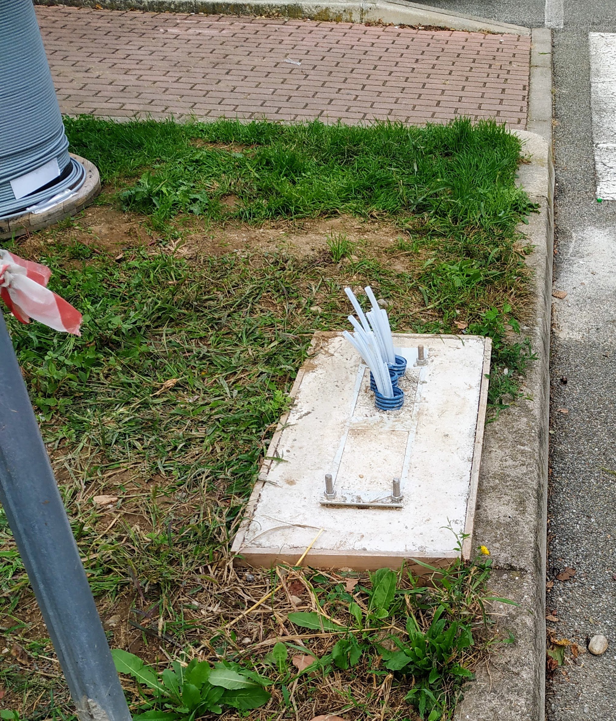

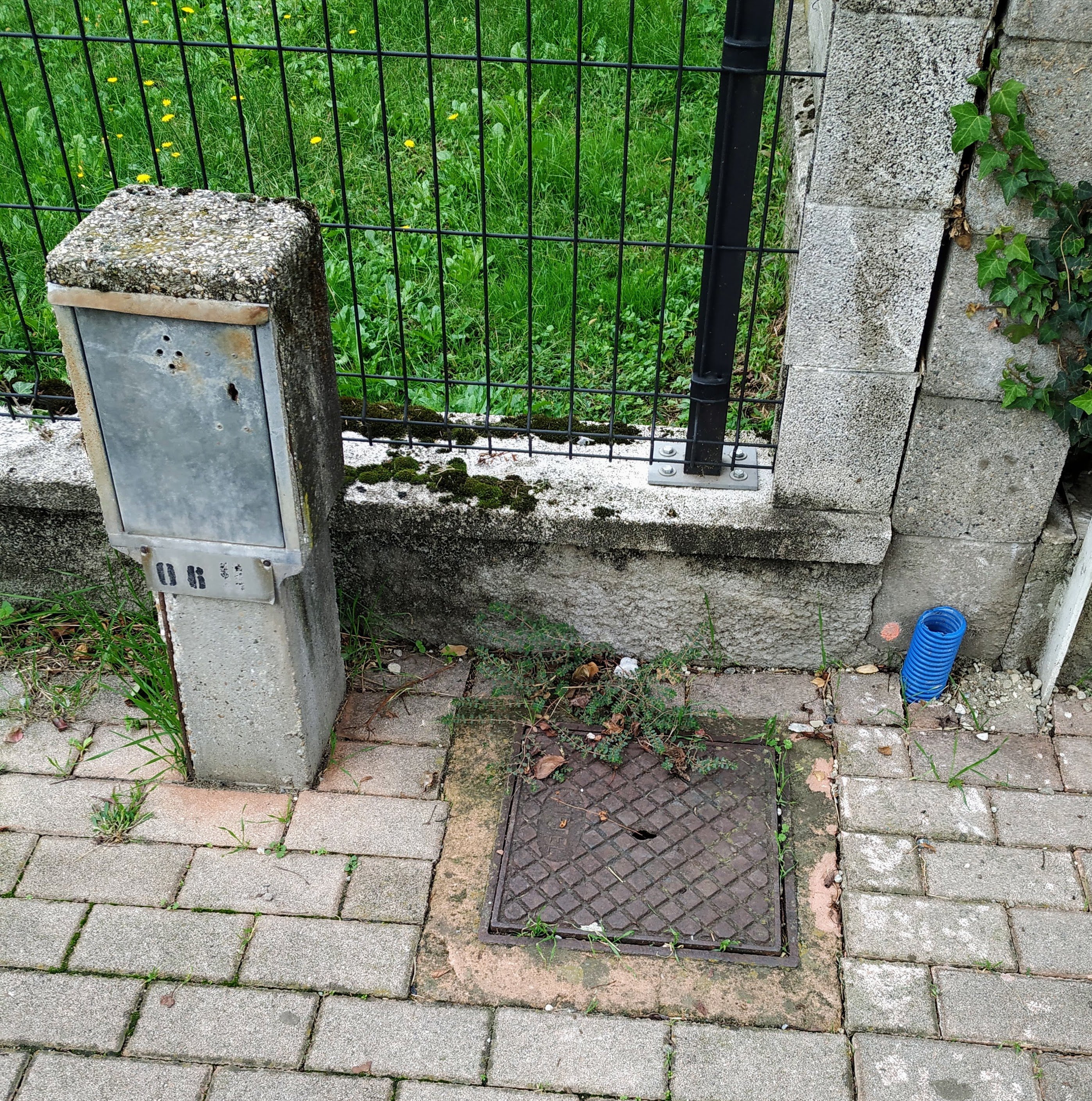

mdotg La prima richiesta di attivazione in una via e/o quartiere attiva la fase di completamento che include inserimento della fibra nelle canalizzazioni e l'installazione del PTE in prossimità dell’unità abitativa che ha fatto richiesta per prima. Una volta installato il PTE, la procedura di attivazione diventerà più veloce perché tutta parte infrastrutturale è stata predisposta
Spesso e volentieri è esattamente così.
Diciamo che chi fa la prima attivazione fa da apripista per tutte quelle utenze attestate su un determinato PTE.
Nota che però il distributore ottico (PTA) potrebbe anche essere in un tombino OF, per questo magari non è visibile.
mdotg A questo punto mi viene da pensare che il punto 1. non sia ancora terminato probabilmente perché manca lo scavo delle trincee e dei relativi pozzetti in quartieri lontani da dove vivo
