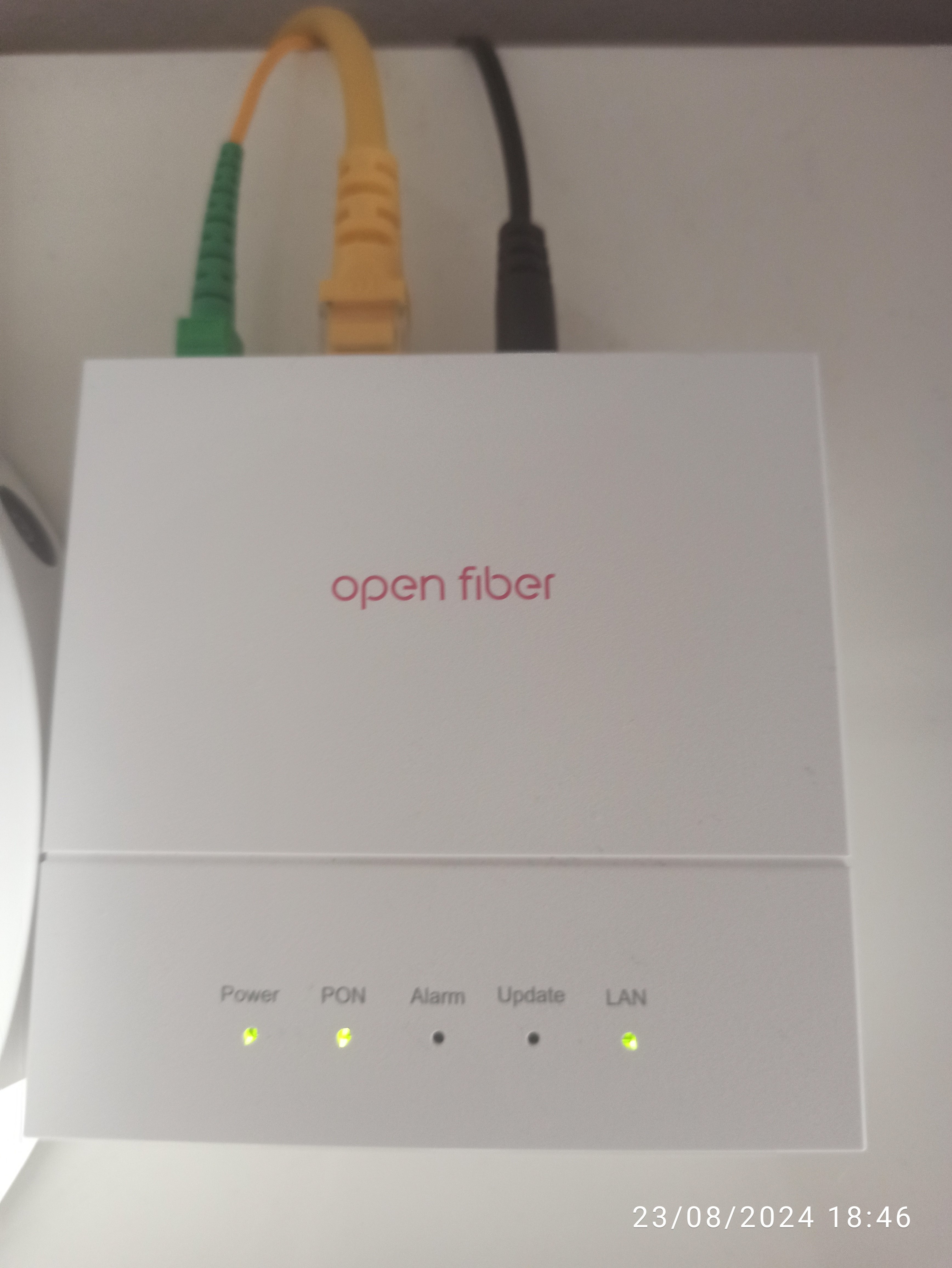

Buonasera a tutti.. È passato Un mese dall'attivazione fibra iliad che andava benissimo, senza problemi e stamattina modem spia rossa bloccato allo step 4 ricerca DHCP.. Ho chiamato l'assistenza subito, ma poi il problema si è risolto per mezzogiorno prima della chiamata da parte di open Fiber (alle 18.00) e ho chiuso la segnalazione in quanto era tornata in funzione e ho pensato fosse stata una cosa sporadica ..
. Poco fa il problema si è ripresentato e dovrò richiamare domattina il 177 e a questo punto farò uscire il tecnico indipendentemente se la linea si ripristinerà nel franmezzo, anche perché se inizia così sinceramente mi girano le scatole..
. Qualcuno ha avuto questo problema? Se sì, come avete risolto?

    Stellina15 se fa così non è un guasto fisico, quindi l’uscita del tecnico non ha minimamente senso.
    Allo step 4 (In attesa DHCP) sta a significare un guasto/manutenzione al PCN.
    Un guasto fisico invece è quando ti esce fuori lo Step 2 e LOS lampeggiante sull’ONT

        HierroBG come ho detto precedentemente lo Step 4 con Open Fiber sta a significare una manutenzione ordinaria o un guasto in centrale. Nulla di che. Infatti loro già ne sono al corrente e non ha senso aprire segnalazioni

            Se la tratta in fibra fosse spezzata la iliadbox sarebbe bloccata sullo step 2. Poi come hai citato tu anche con Tiscali non va, quindi è generalizzato per tutti.

              Ti assicuro che Open Fiber ne è già a conoscenza. Iliad come tutti gli altri gestori non sa cosa inventarsi prima per scaricare il cliente. Dai loro sistemi non possono verificare se c’è un problema in centrale o meno, quindi è normale che ti dicano di far uscire il tecnico. Ma non uscirà mai
              Comunque risolverà OF da remoto visto che è generalizzato per tutti

                                Sei sotto GPON, la problematica deve gestirla OpenFiber. In quanto gli apparati in centrale sono di OpenFiber.
                                Se avessi avuto la 5Gbit EPON gli apparati in centrale sarebbero stati di Iliad e quindi sarebbe stata lei l'unica colpevole.
                                (È sempre FTTH)
