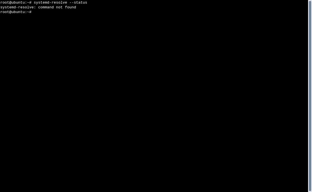

                EDIT: prova systemd-resolve --status

                  ordex provo a cambiare in resolv...
                  ordex EDIT: prova systemd-resolve --status
                  • ordex ha risposto a questo messaggio
                    Ginuss se lanci il comando che ti ho suggerito nel precedente commento dovresti vedere che DNS sta usando resolved (probabilmente quelli forniti dal tuo router).
                    Almeno si controlla se il problema é lí...
                    Detto questo, cambiare resolv.conf é solo temporaneo, visto che resolved poi li ripristina.
                    anche un nmcli s'è possibile
                    • Ginuss ha risposto a questo messaggio
                      Syd ecco
                      • Syd ha risposto a questo messaggio
                        Ginuss ah, é una versione piú vecchia.
                        Allora in questo caso: resolvectl status
