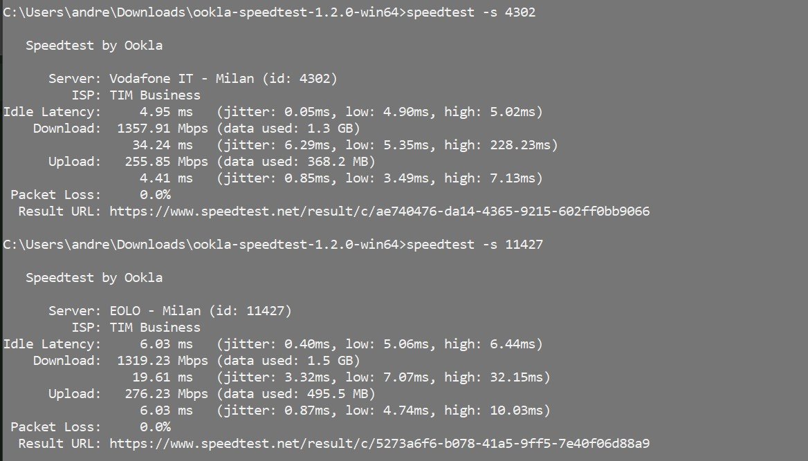

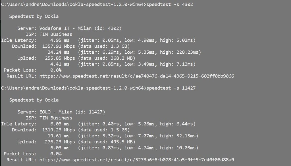

            Rand0m TheMarsican ho provato a rifare un attimo in test come mi avete suggerito questo è quello che ottengo che più o meno si avvicina a quello che avevo rilevato io in precedenza. Anche giocando un attimo con le Qos e flow control non mi pare che il risultato cambi di tanto.

              Così, giusto per prova, riavvia il PC in modalità provvisoria con rete e rifai lo speedtest.
              Quell'upload che non va oltre i 300Mbit mi fa strano.
                TheMarsican Quell'upload che non va oltre i 300Mbit mi fa strano.
                Si concordo. Il down a piena banda può essere difficile da raggiungere col profilo a 2,5 Gbps, ma l'up a 1 Gbps deve esserci, è come se ci fosse un cap a 300. Il profilo è indubbiamente quello da 2,5 perchè in down superi il gigabit

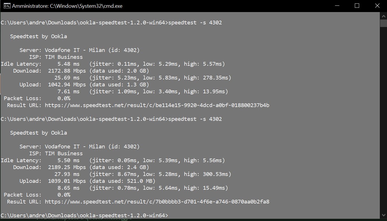

                  Rand0m TheMarsican eureka, anche se ora il mistero si infittisce, non capisco perché ho questo cap anche da telefono in wifi. Dite questione driver?

                    E come volevasi dimostrare, eccoci qui😂
                    Aggiorna i driver, e tramite gestione attività monitora se vi è qualche processo che ruba banda.
                    Se hai un qualche tipo di programma proprietario del produttore del PC o della scheda madre, il responsabile potrebbe essere lui.
                    Sotto WiFi la colpa potrebbe essere tranquillamente o dei settaggi WiFi del router o del dispositivo che più di un tot non regge.

                                      TheMarsican trovato il colpevole era "Turbo Lan" di Asus, peccato perche era un tool interessante per monitorare le connessioni attive

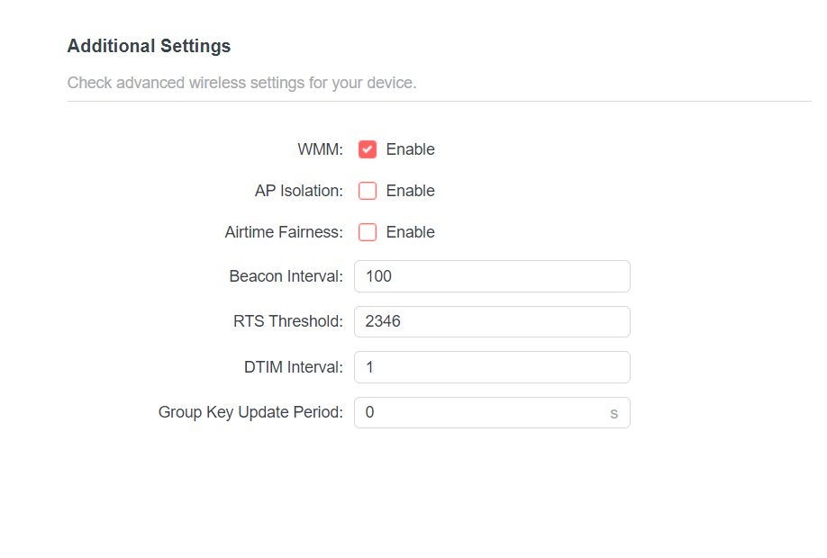

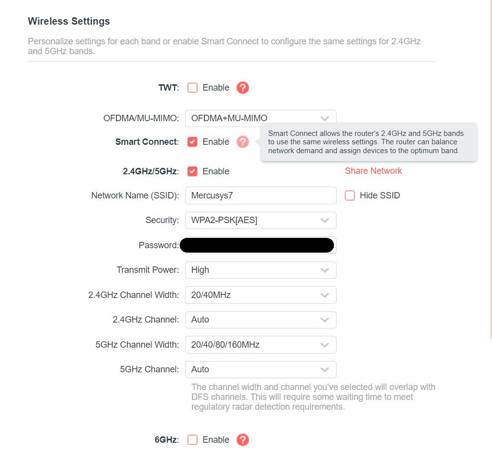

                                      Per quanto riguarda invece il tema wifi le configurazione che ho impostato ora sono queste

                                        andrea_0382 trovato il colpevole era "Turbo Lan" di Asus, peccato perche era un tool interessante per monitorare le connessioni attive
                                        Come volevasi dimostrare PT.2😂
                                        Io l'ho sempre detto e constatato, in tutti i PC che ho avuto, a cui ho fatto manutenzione e riparato, che questo programmi sono io male fatto codice.
                                        Poi la suite Asus di programmi proprietari è veramente un abominio.
                                        andrea_0382 Per quanto riguarda invece il tema wifi le configurazione che ho impostato ora sono queste
                                        Perché non hai la 6Ghz abilitata?
                                        Teoricamente lo ZenFone 9 sembra supportare la 6Ghz, nelle specifiche c'è 6e supportato.
                                        Comunque imposta la larghezza di banda sulla 5Ghz a 160Mhz fissa e a 40Mhz fissa sulla 2,4Ghz.
                                        PS: se hai le reti WiFi unite sotto lo stesso nome è probabile che tu non te ne accorga ma ti colleghi alla 2,4Ghz in automatico.
