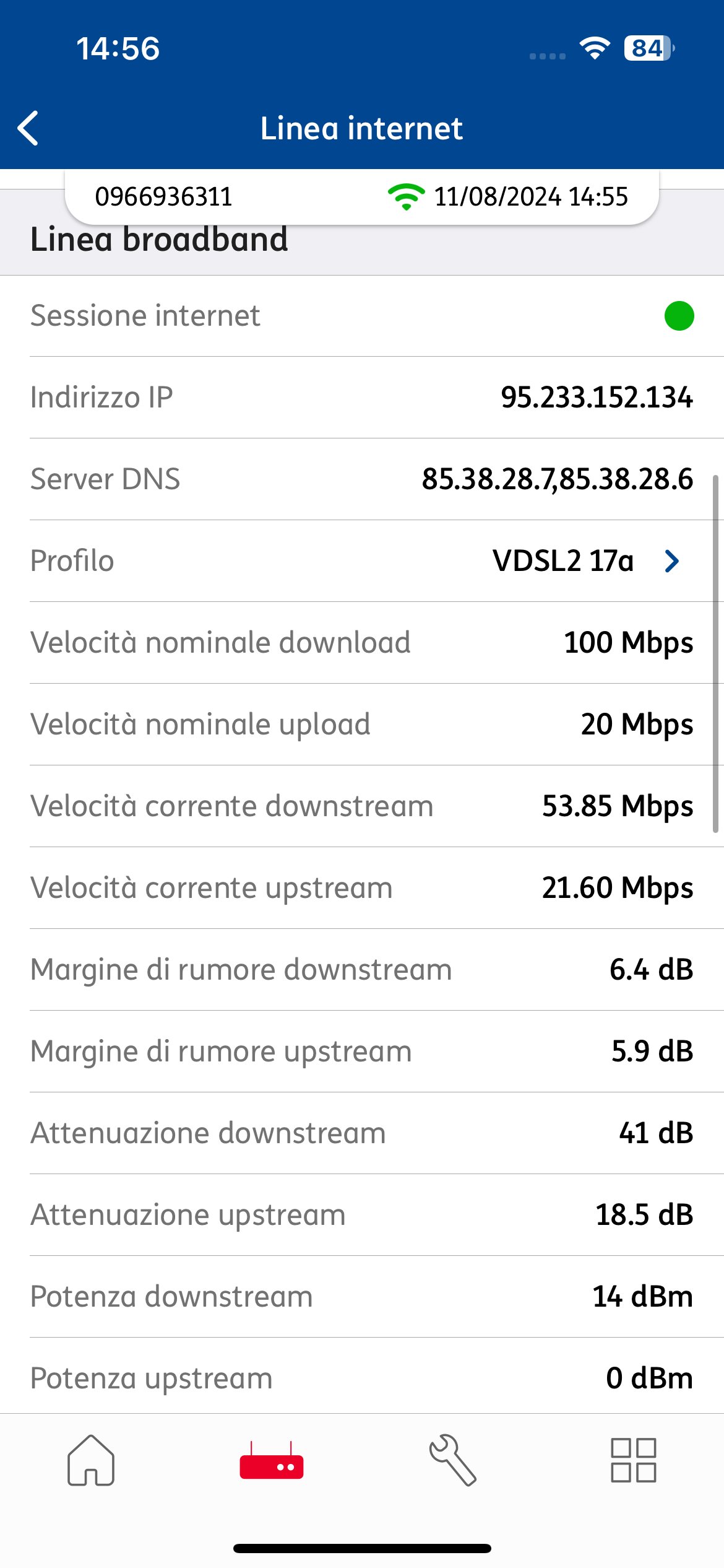

Ciao a tutti,
Questa è la linea a casa dei miei genitori
Tempo fa si allineava anche a 95 mbit
Secondo voi c’è un modo per ripristinare quella velocità? Premetto che non ci sono state nuove attivazioni, sono l’unica utenza di zona in quanto la casa è in montagna e non ci sono vicini. Conviene passare ad un profilo 35b e in caso a chi posso chiedere questa modifica? Grazie

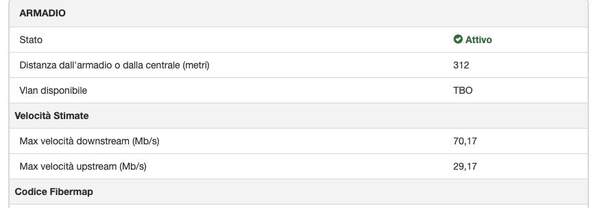

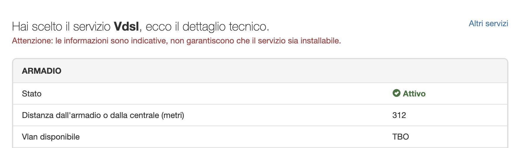

    Francesco quanto sei distante dall armadio se guardi dal sito fibermap?

      circa 300 metri dice, ma in realtà è più vicino

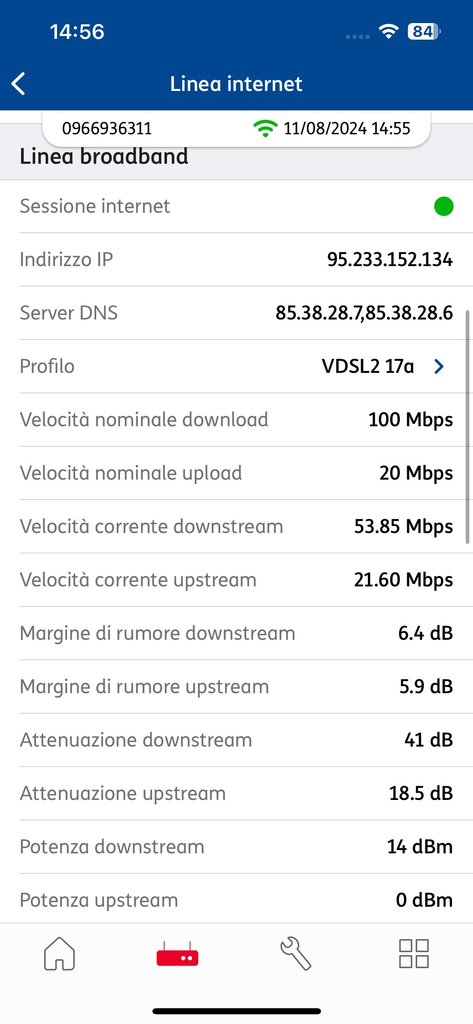

            Francesco attenuazione 41 mi sembra un po' troppo alta
              BSMM grazie per la risposta. Troppo alta per avere miglioramenti intendi? O c’è qualche problema sulla linea?
              • BSMM ha risposto a questo messaggio
                Francesco un'attenuazione di 41 su una linea di 300mt può significare che c'è qualche problema sulla tratta, ma non so se i valori che si visualizzano sull'applicazione sono affidabili, potresti provare a spegnere e riaccendere il modem e postare i valori direttamente dal modem e non dall'app?
                  BSMM non sono a casa, rientro il 15, però credo fossero uguali anche da modem, avevo controllato stamattina. Trattandosi di una casa di montagna i tecnici riparano la linea tre quattro volte l’anno, ogni volta che c’è un temporale salta o si brucia qualcosa e spesso cambiano coppia. Peccato perché qualche mese fa raggiungevo velocità piena

                    Francesco ho controllato i valori e l'attenuazione effettiva è di 17db, la lunghezza effettiva del cavo è di 380mt, l'HLOG è buono ed è tutto nella norma, se hai perso velocità potrebbe trattarsi di diafonia.
                    Francesco Un miglioramento non è garantito, potresti provare a sentire il 187 per chiedere se è possibile fare un upgrade del profilo
                      BSMM grazie mille per il supporto e per avermi dedicato il tuo tempo
                        Francesco nessun problema, in ogni caso ti avviso che è visibile il numero fisso nella prima immagine nel caso in cui tu non te ne sia accorto
                          BSMM grazie mi era sfuggito!

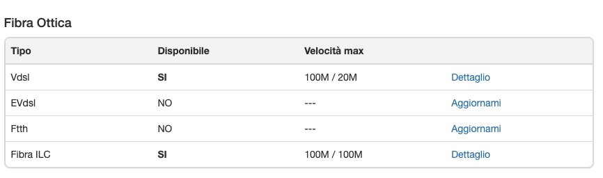

                              Francesco per il passaggio dipende se l'armadio lo supporta
                              E cosa dice il tuo contratto(fttc fino a 100mega o fino a 200mega?)
                              Se da fibermap ti da disponibile la 200mega(EVDSL),allora si guarda se il tuo contratto dice fino a 200mega ,allora si puòfare
                              In caso di evdsl disponibile ma contratto a 100mega sarebbe da chiedere l'upgrade al contratto/fare un altro contratto
