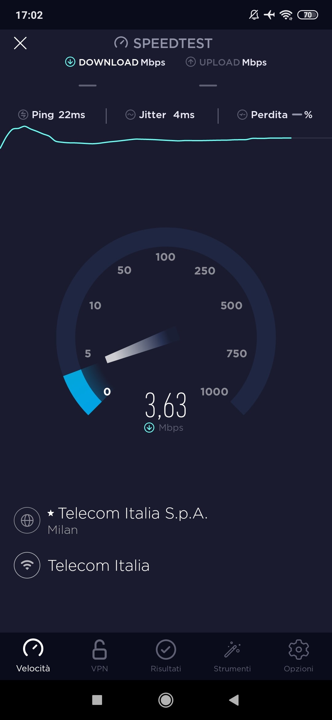

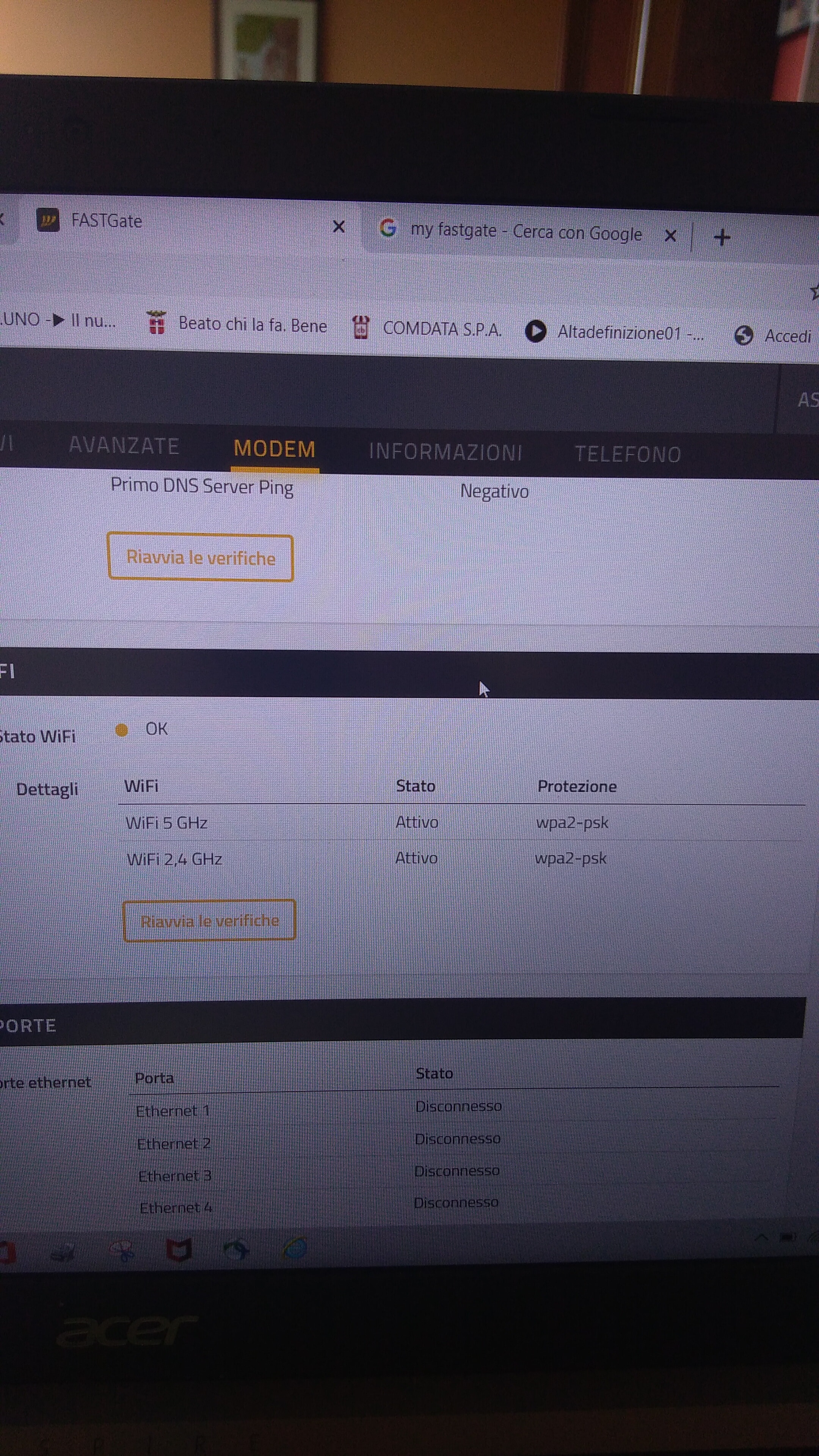

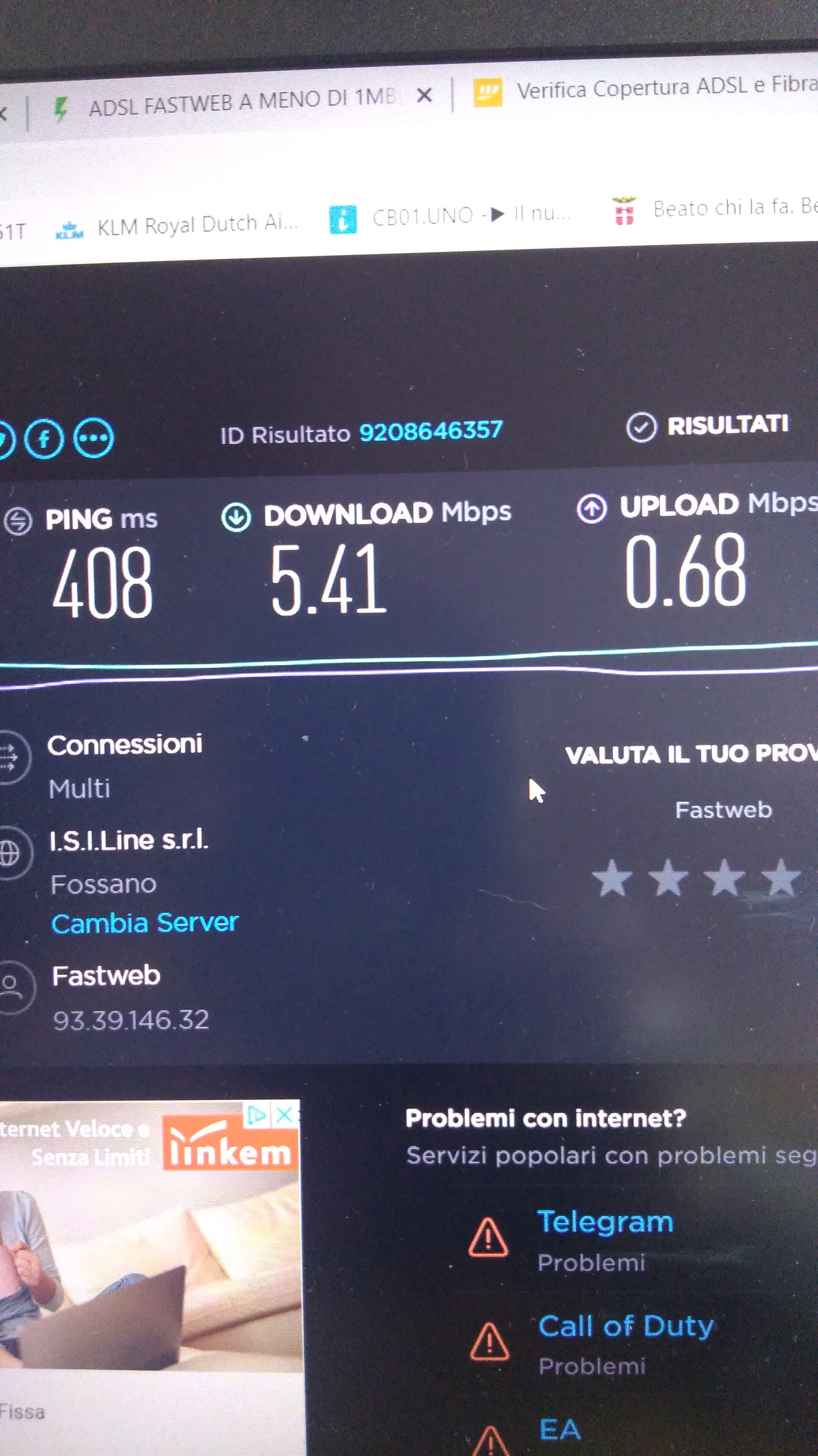

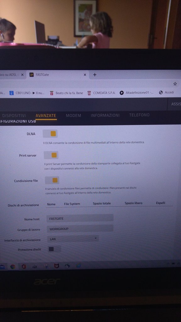

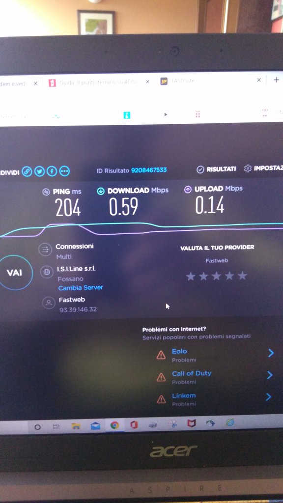

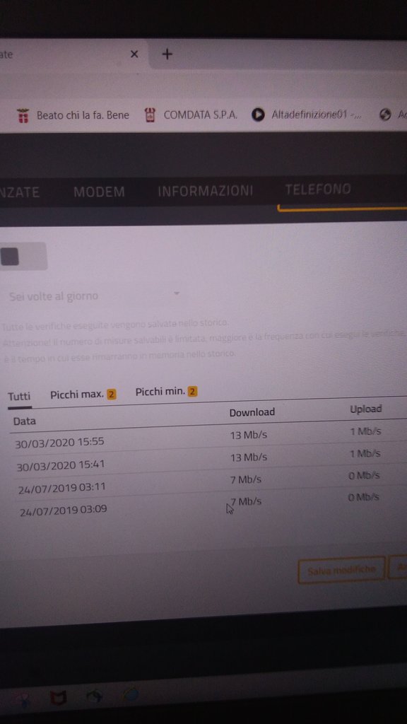

          x_term sinceramente non controllavo molto la velocità, non mi dava problemi di visualizzazione siti e neppure in streaming tipo netflix o prime video. Con lo smartwork mi hanno chiesto almeno 7 mega ed ho iniziato a controllare. Prima settimana ok, poi da venerdì é un chiodo, anche all'una di notte non va oltre i 4. Queste immagini servono a qualcosa??

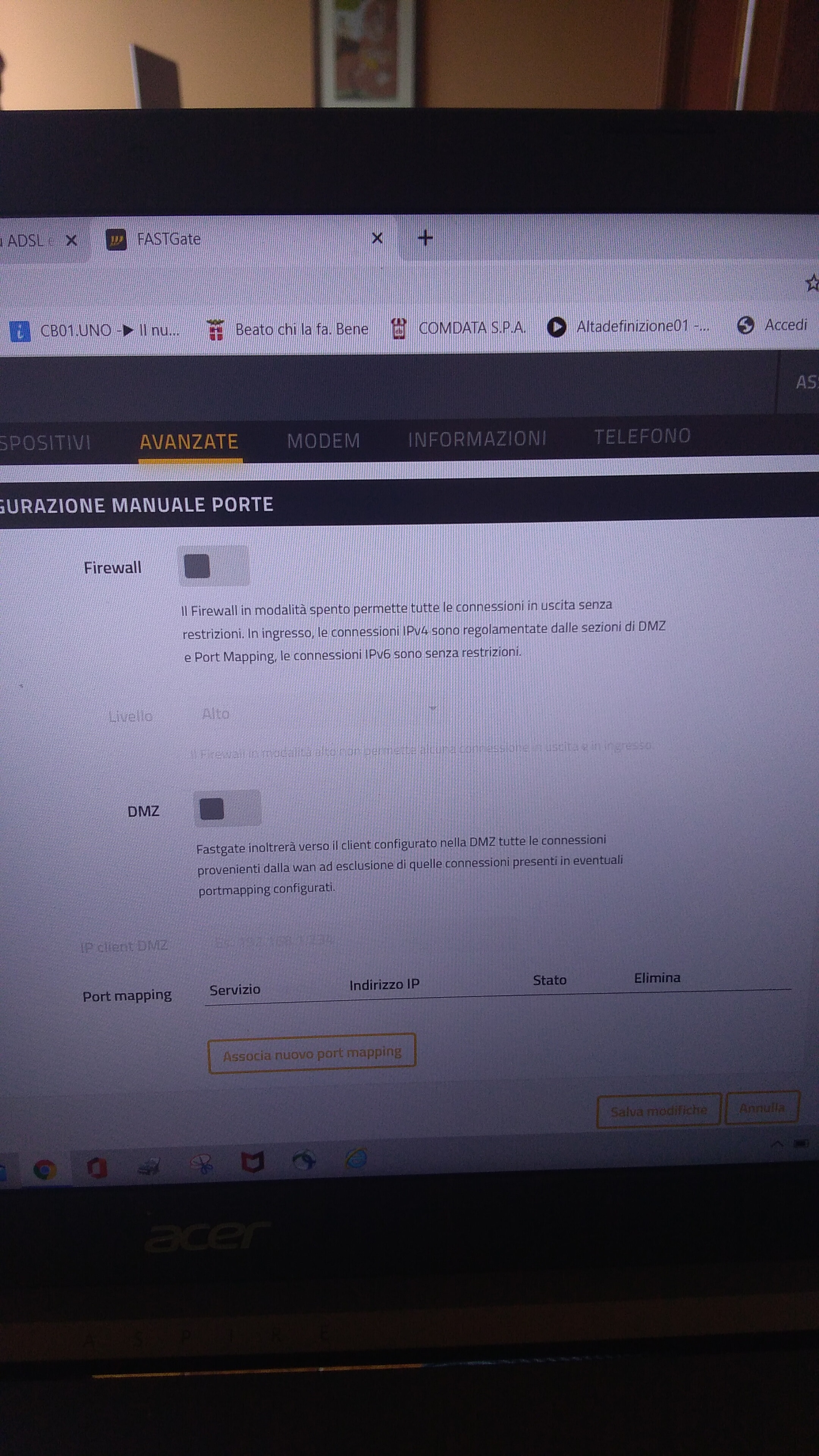

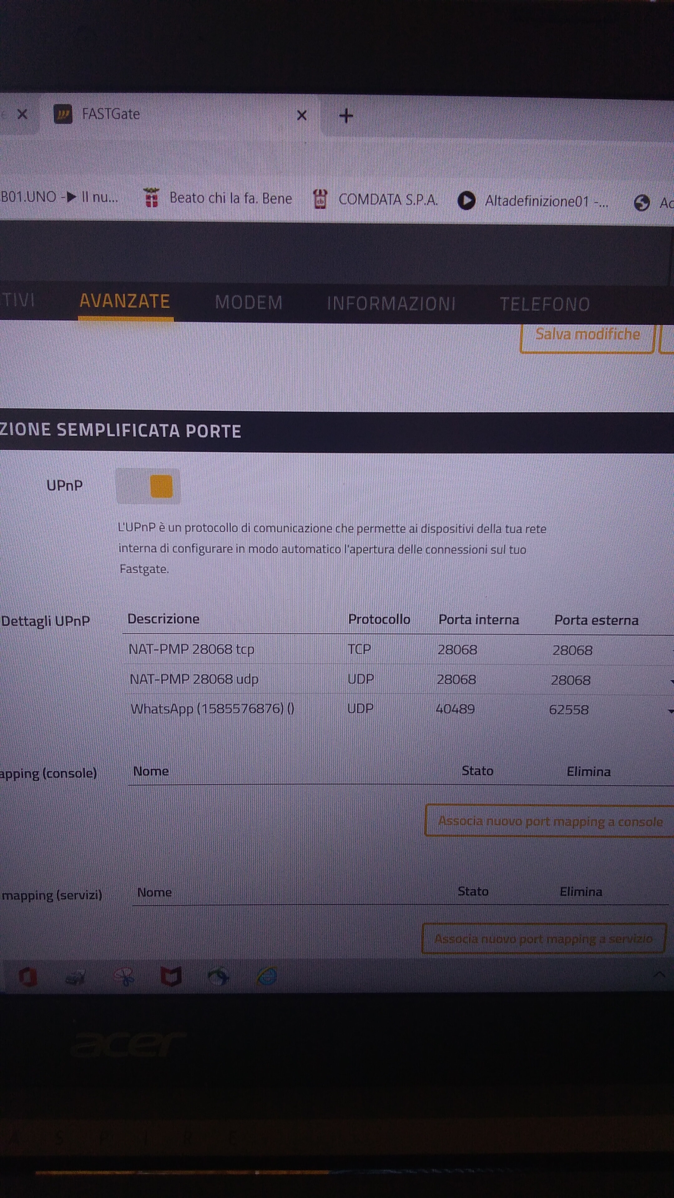

          su avanzate cosa ti da?

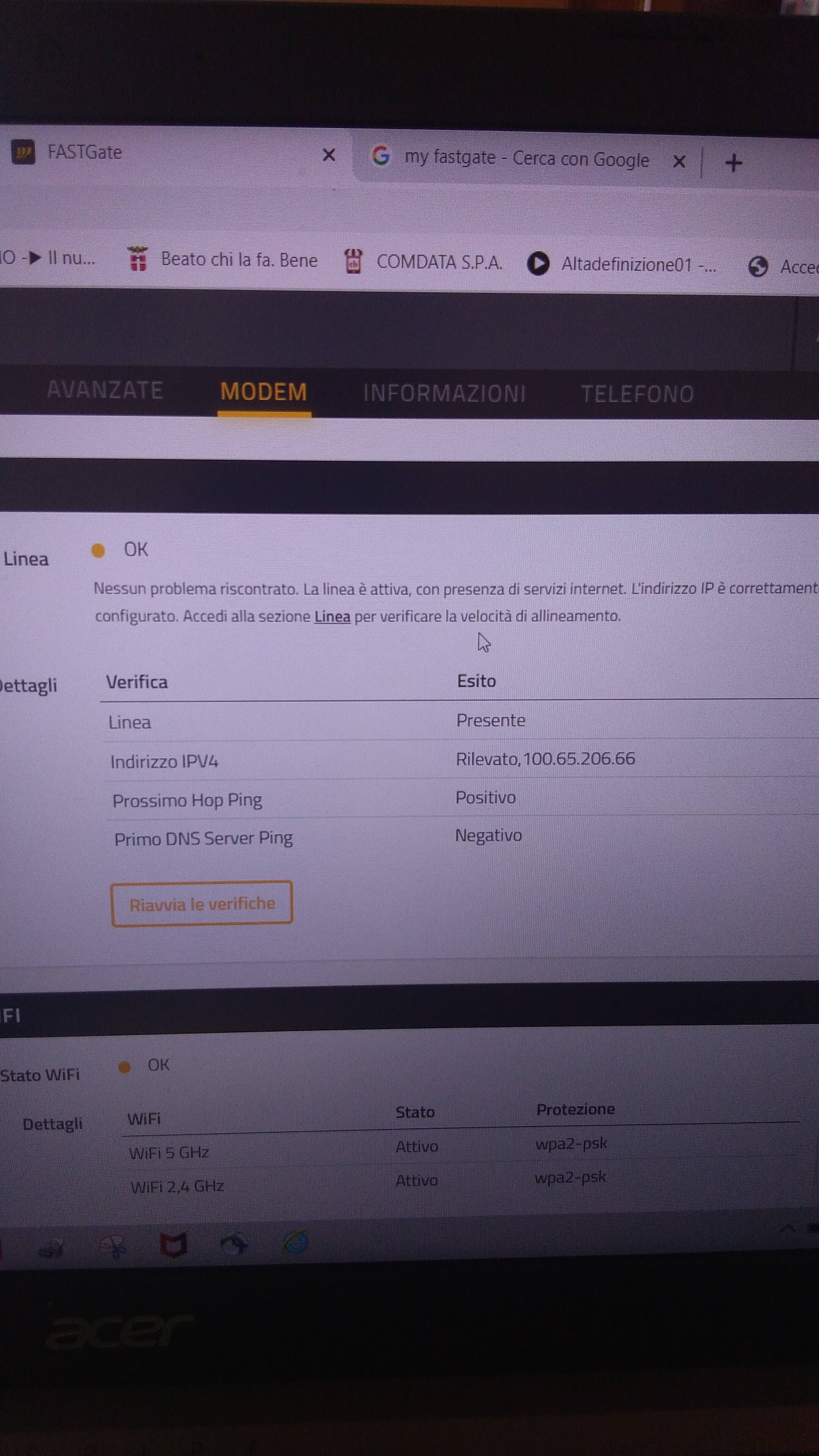

            E come mai dal modem risulta una velocità di allineamento così alta, mentre da speed test é oggettivamente tutto lento?
            Alt+Stamp (o Alt+PrtScn su alcune tastiere) cattura la finestra corrente negli appunti senza catturare anche la immagini dei tuoi figli.... 🤓

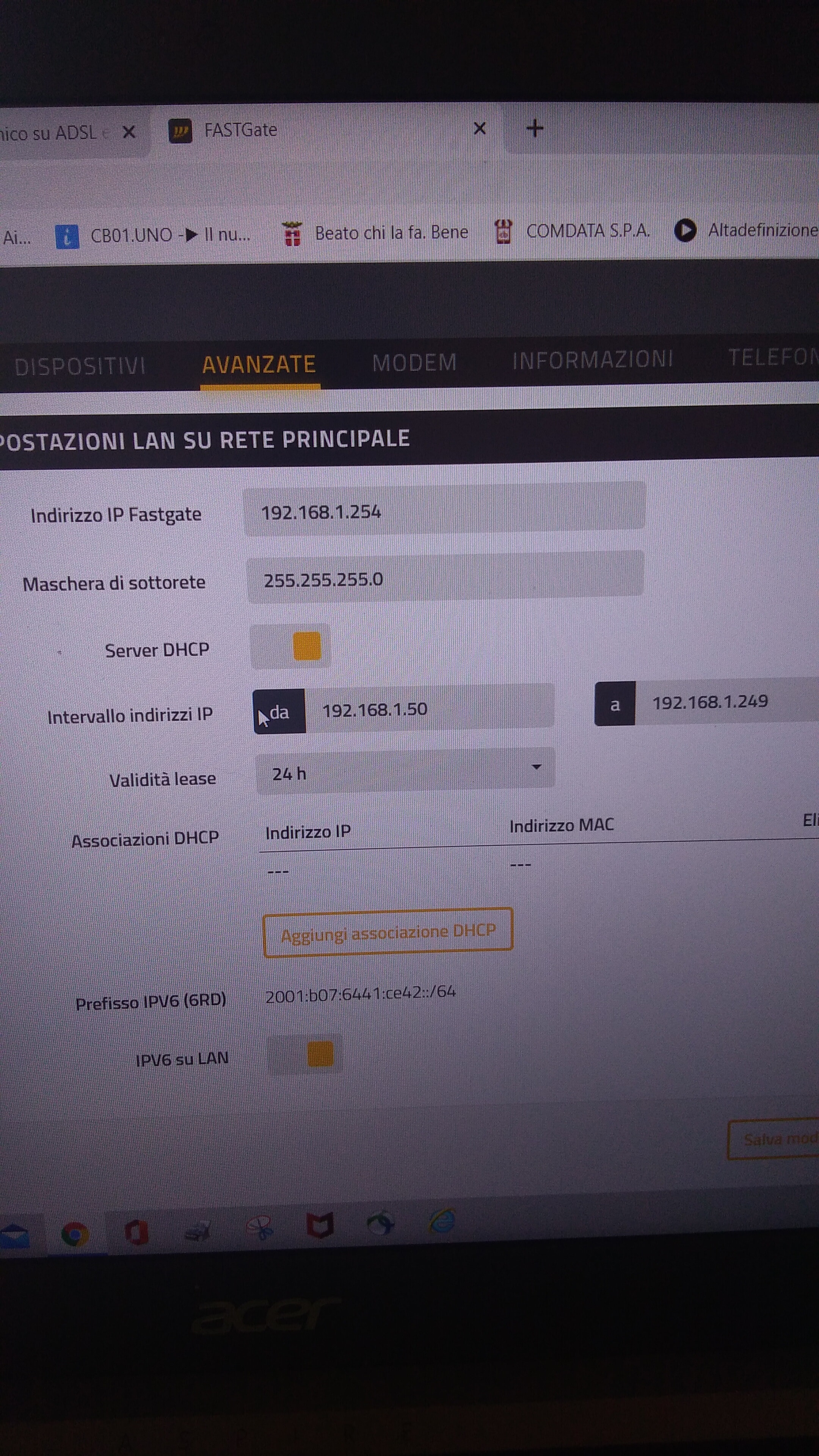

            avanzate e poi configurazioni o impostazioni lan

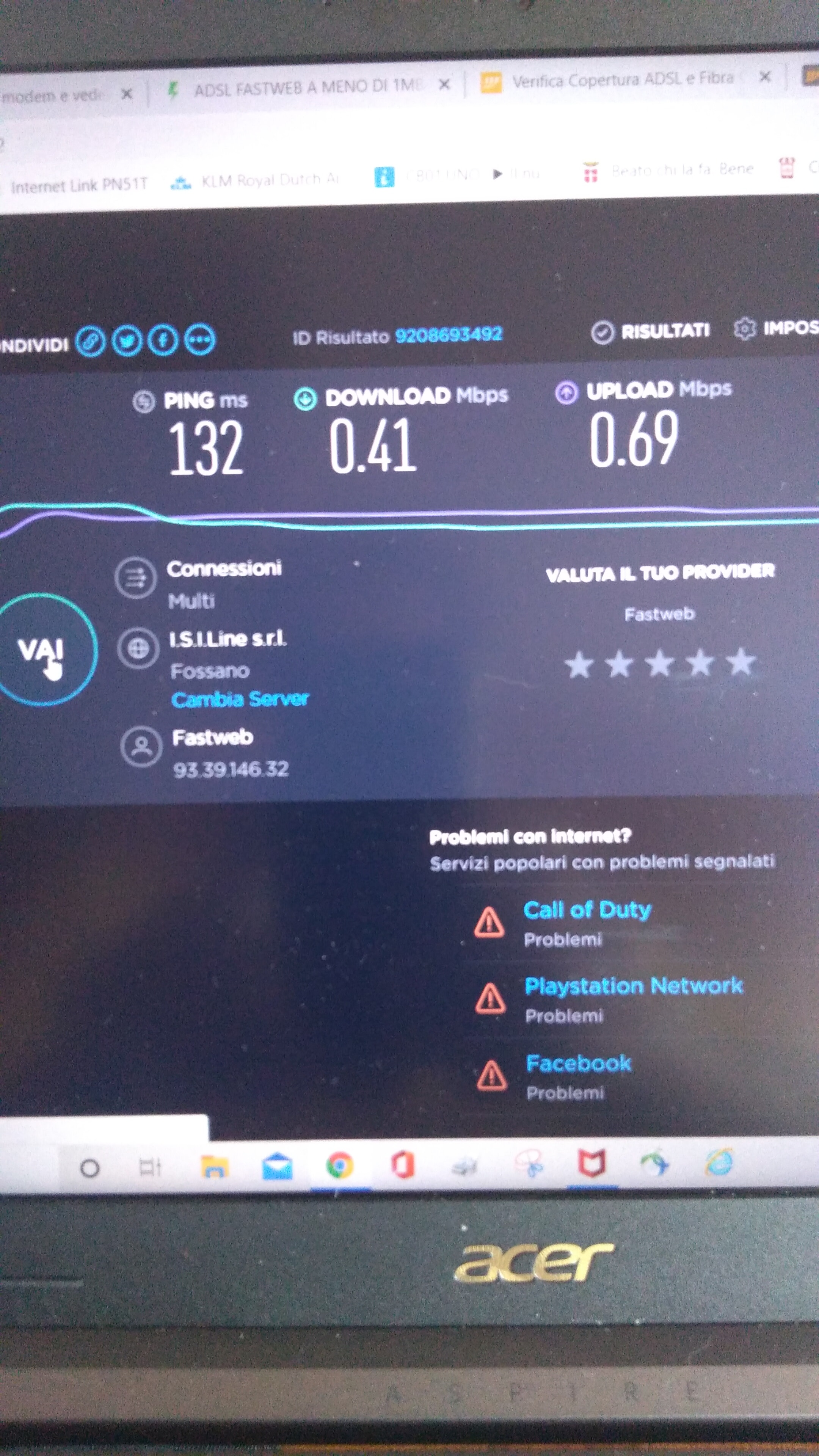

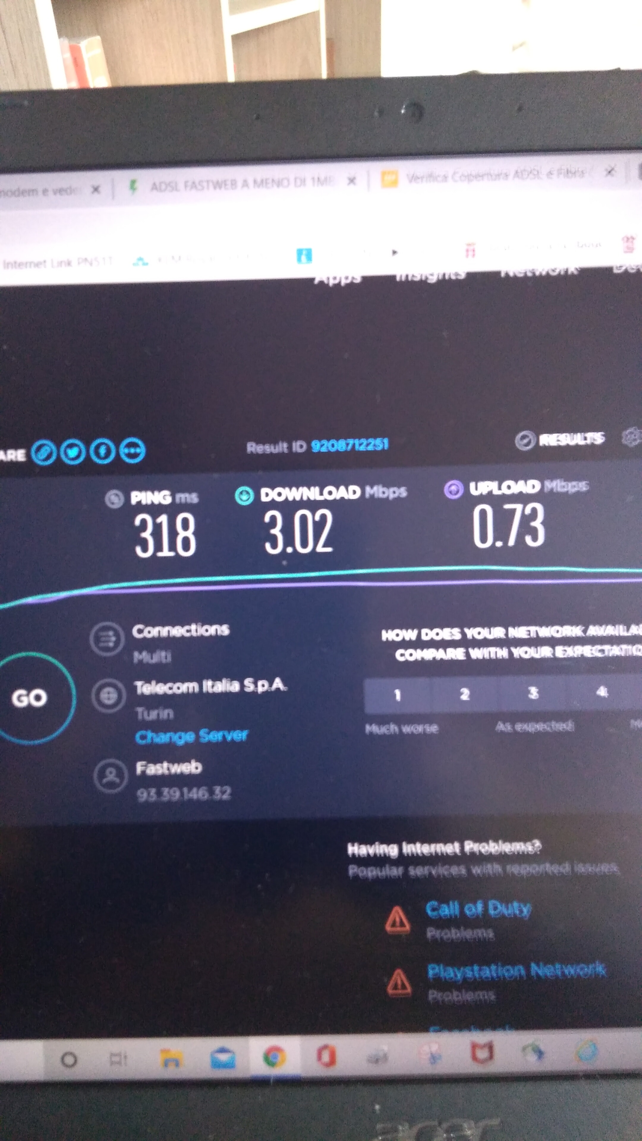

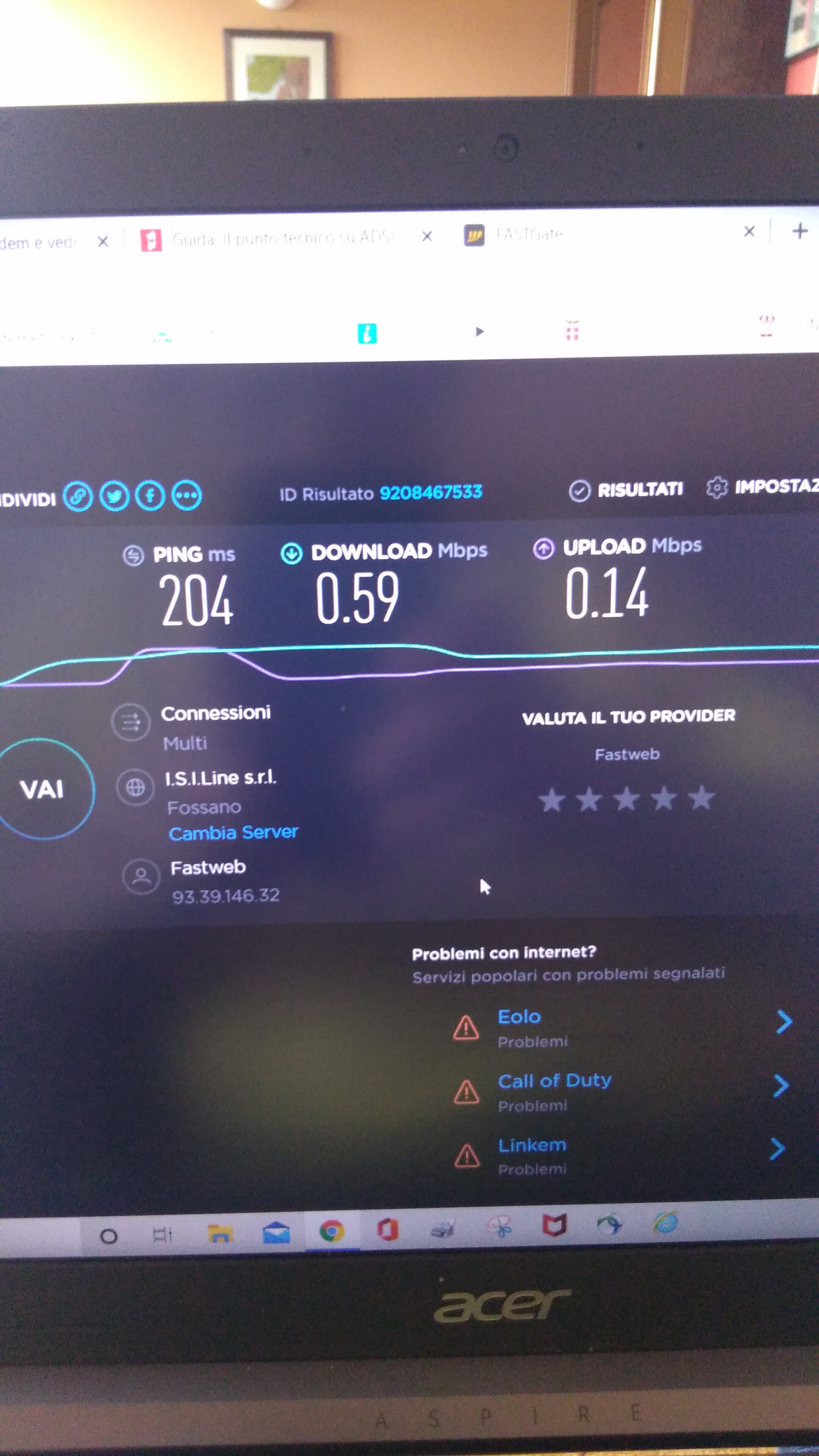

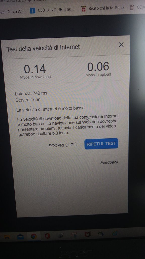

            Assicurati di essere collegato con il cavo lan e poi fai uno speedtest provando a disabilitare l'antivirus.
            poi vai sul sito https://www.fastweb.it/AVT/ e posta il risultato dopo aver messo il tuo indirizzo
            Con cavo Lan oscilla parecchio la velocità da meno di 1 a 5 abbondanti ma non é stabile..

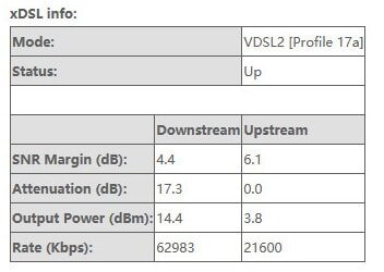

              Grazie. Purtroppo come ha detto @x_term alcuni valori fondamentali per capire se ci sono problemi o meno alla linea sono nascosti in questo modem e non si vedono.
              I valori per intenderci sono questi SNR e ATTENUAZIONE
