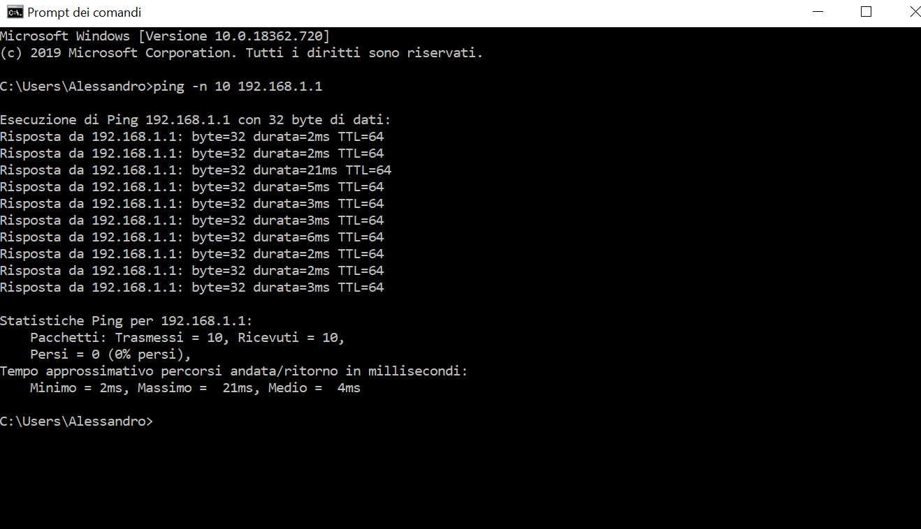

            lozimet prova a fare un ping continuo verso il tuo modem.
            Te lo dico per esperienza personale, guarda con il mio tim hub:
            • lozimet ha risposto a questo messaggio
              Alessandro86 lo sto facendo dalle 7,30 circa, nessuna caduta...
              Hadx via cavo ovviamente
              Statistiche Ping per 8.8.8.8:
              Pacchetti: Trasmessi = 2928, Ricevuti = 2926,
              Persi = 2 (0% persi),
              Tempo approssimativo percorsi andata/ritorno in millisecondi:
              Minimo = 18ms, Massimo = 45ms, Medio = 18ms
              guardate qua..
