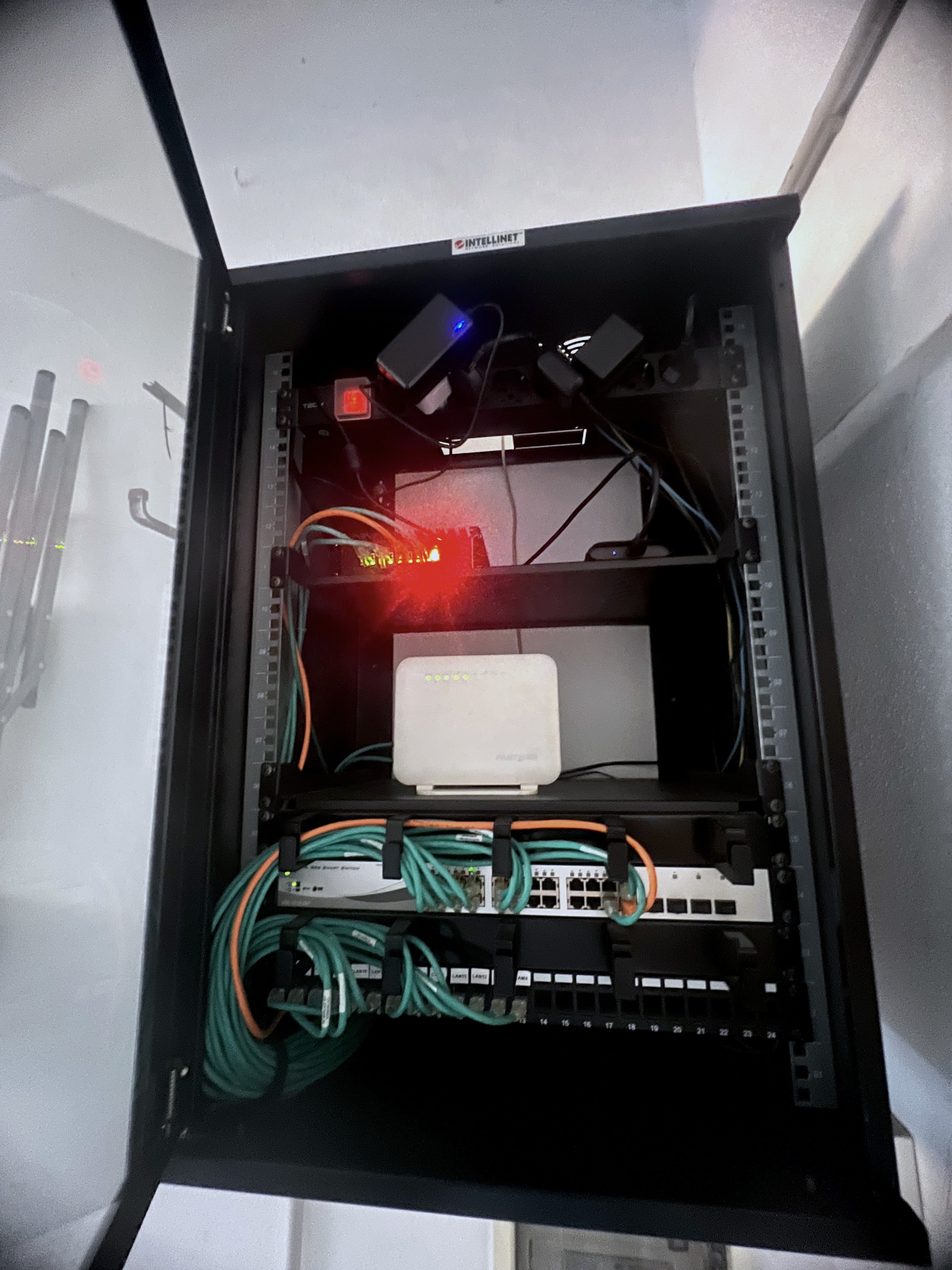

Cerco di raccontarmi la mia struttura lan di casa velocemente giusto per capire in che contesto dovrei installarla.Io sono a Roma e abito in un villino a 3 livelli e mansarda; decisi all'acquisto di cablare il più possibile tutta casa e attualmente ho 3/4 prese lan in ogni stanza in cat5e. Ho cosi poi centralizzato in cantina un rack con uno switch poe da 24 porte che mi alimenta diverse telecamere ip e gli access point sempre in poe il quale è collegato ad altri 2 switch sempre poe in link aggregation a 2 gigabit tra loro. Ho tanti dispositivi (piu di 100) tra domotica, tv, box android, condizionatori, ciabatte wifi, ecc ecc tutti in rete tra loro.
Decisi cosi di mettere un server proxmox su un mini pc embedded con 4 porte 2.5 gbit (aliexpress) con diverse vms tra cui:

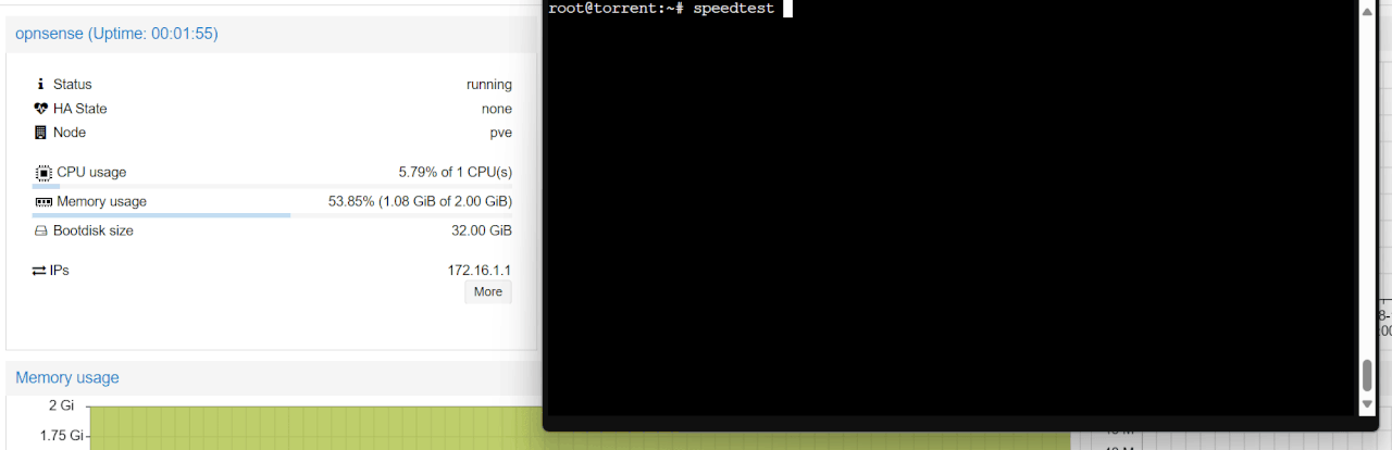

                Speedtest eseguito in LXC Debian connesso a VM OPNsense (1 core, tunables default) su host Proxmox con CPU i7-4770T quindi rating single e multi thread di poco superiori a quelli della tua.:
                Il cap a circa 1900 Mb in down è causato soltanto da cronici problemi configurativi sul mio OLT TIM, ora non posso ribaltare su OPNsense la linea Dimensione ma nelle varie prove del caso la banda passante è sempre stata piena.
                Fondamentale, almeno nella mia esperienza, utilizzare NIC virtualizzate e tipologia CPU default nella VM OPNsense comunque i tunables e valori di riferimento per gestire multicore/multithreads a livello di rete con protocollo PPPoE sono almeno i seguenti:
                net.isr.dispatch=deferred
                net.isr.maxthreads=-1
