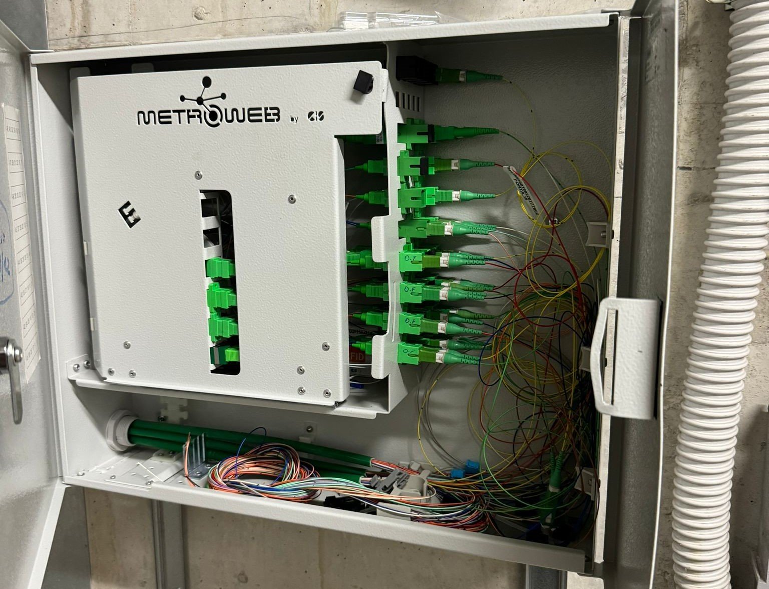

                      Per quanto riguarda invece lo splitter saturo, ho un paio di foto della derivazione in cantina. Posso girarvele via messaggio privato e mi sapreste dire se vi sembra saturo? Io vedo spazi disponibili nelle varie derivazioni ma non mi ne intendo molto.

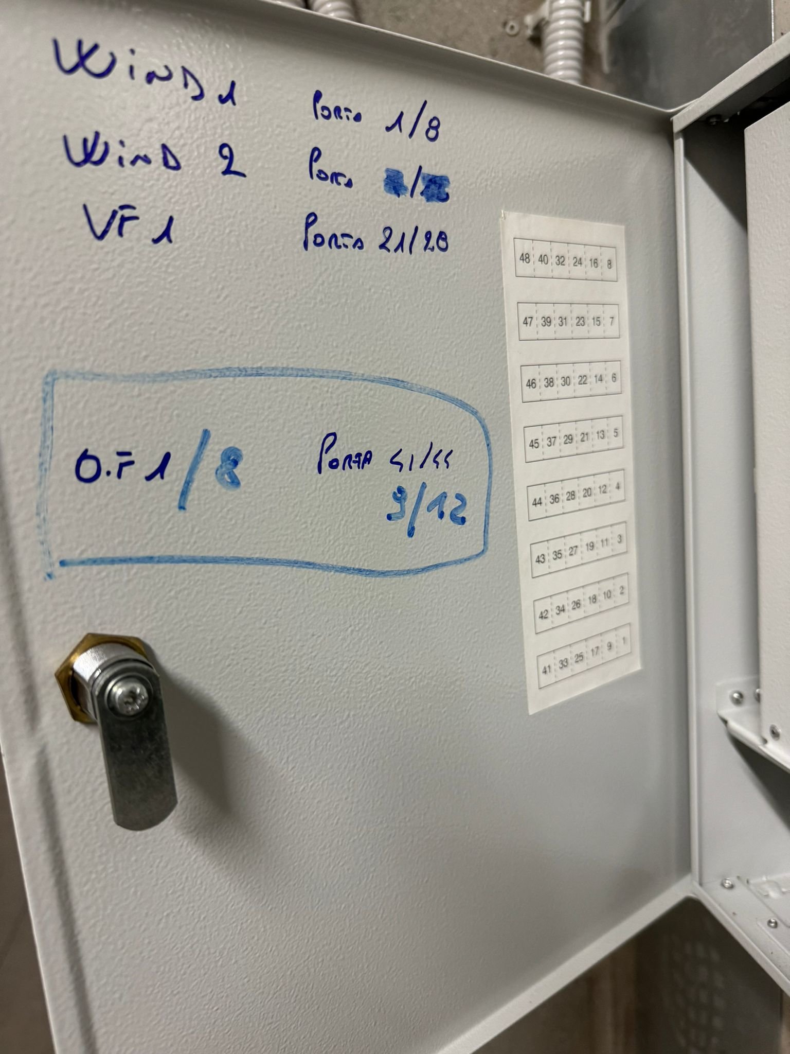

                          TheMarsican
                          Ti ringrazio molto, queste sono le foto che ho dello splitter. A me non sembra pieno ad occhio.
                            morlack
                            Eh sai che forse tutti le porte dello splitter OF OpenStream sono piene.
                            In caso di Metroweb le porte che vedi non sono tutte dedicate all'OpenStream di OpenFiber.
                            Alcune sono dedicate anche a Wind3 e Vodafone che fanno passivo. (Come puoi leggere da quello scritto sullo sportello)
                            A questo punto si avvalora la tesi di @x_term.
                            • morlack ha risposto a questo messaggio
