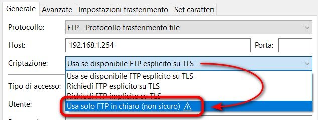

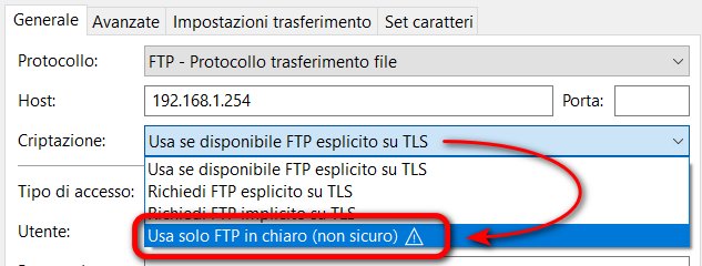

Perfetto, ora con un browser vai a: https://192.168.1.254/ e verifica che risponda l'interfaccia rossa di autenticazione della iliadbox, in cui ti viene chiesta la password di accesso.
Se viene mostrata la pagina corretta, ci spostiamo su Mountain Duck.
Dobbiamo modificare la configurazione e farlo puntare a: ftp://192.168.1.254:21 con le stesse credenziali di autorizzazione già attualmente in uso per l'FTP.
Ovviamente, ciò deve avvenire con la VPN attiva.
Se funziona, possiamo poi rimuovere l'accesso all'FTP server dall'interfaccia pubblica.
Il concetto è che il tuo server FTP deve poter essere raggiungibile solo dalla LAN (quindi, anche tramite VPN) e solo sulla sua interfaccia interna; non deve in alcun modo essere raggiungibile sull'interfaccia pubblica della iliadbox, direttamente da Internet.
