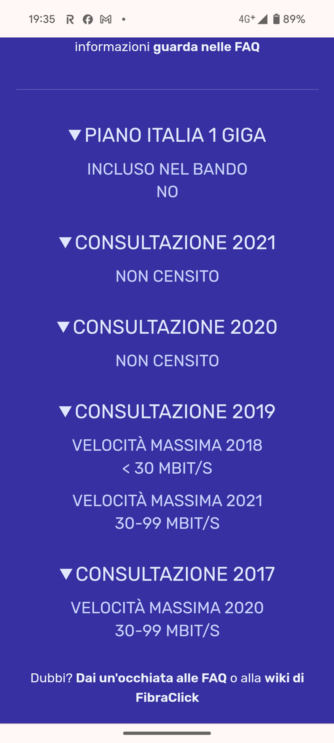

Sì scusate non sono esperto e riporto quello che vedo scritto
Ho messo l'indirizzo al link e sotto piano Italia 1 GB mi viene scritto "incluso nel bando: no"
Giorgio79
Ok, allora non si tratta di questo bando.
Cosa altro ti dice il tool?
(Magari metti uno screen)

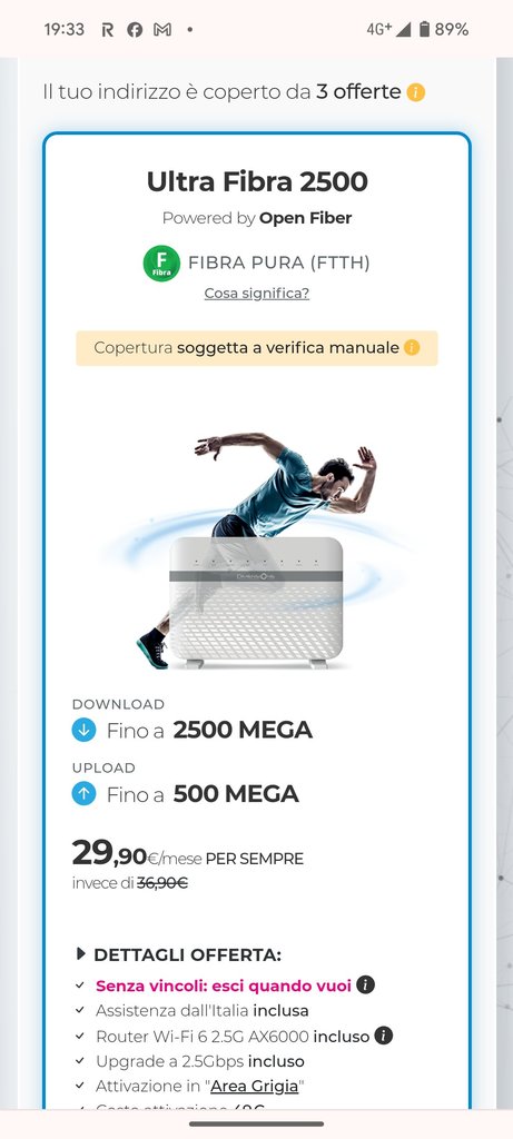

Prova anche con i civici che risultano coperti, per capire se sono sotto Piano Italia 1G.
Oltretutto prova a fare una verifica copertura dal sito di Dimensione.
Ti dice "soggetto a verifica manuale"?

Ok, allora si tratta di copertura privata OpenFiber.
Hai pochi modi per poterti muovere, devi fare un contratto con:
un venditore del forum:
MicheleBandinu per Tiscali, ArcangeloRob per Vodafone/Enelun piccolo ISP:
Dimensione, Navigabene, Ehiweb, Spadhausen, GoInternet, 4ALL, Qnets.
Loro possono mandare ad OpenFiber la richiesta di censimento insieme alla richiesta di attivazione.
Sono gli unici modi che hai, in quanto non esistono procedure ufficiali con altri ISP.

Giorgio79 Ma il fatto che sono l'unico a non risultare connesso nella strada da cosa potrebbe dipendere?
Da un errore di database, dove il tuo civico non è censito correttamente.
Per questo ad esempio Dimensione ti dà "soggetto a verifica manuale", vede che nel database i civici vicini sono coperti e tramite una verifica manuale si procedere a verificare meglio.
