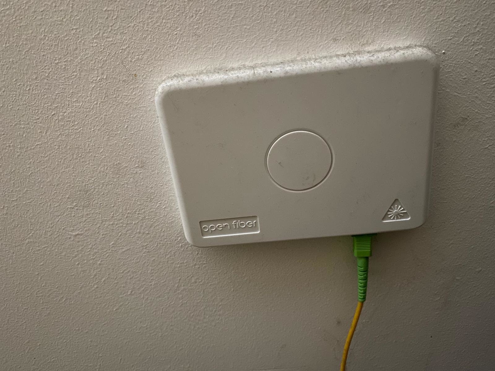

l'anno scorso, quando mi hanno installato ftth di tim a casa, avevo chiesto al tecnico se poteva darmi una mano ma l'unica cosa che aveva provato a fare è stato connettere il cavo che usciva dalla scatola telefonica al router (fritzbox 7590) ma non andava nulla.
quindi per concludere al momento ho il cavo LAN all'interno della scatola da cui esce il cavo della fibra ottica.

      ho cercato la borchia easylink ma non ho quella.
      ho la classica che mette tim con uscita femmina per il cavo della fibra fino al ONT (stasera metto la foto, sono fuori casa al momento)

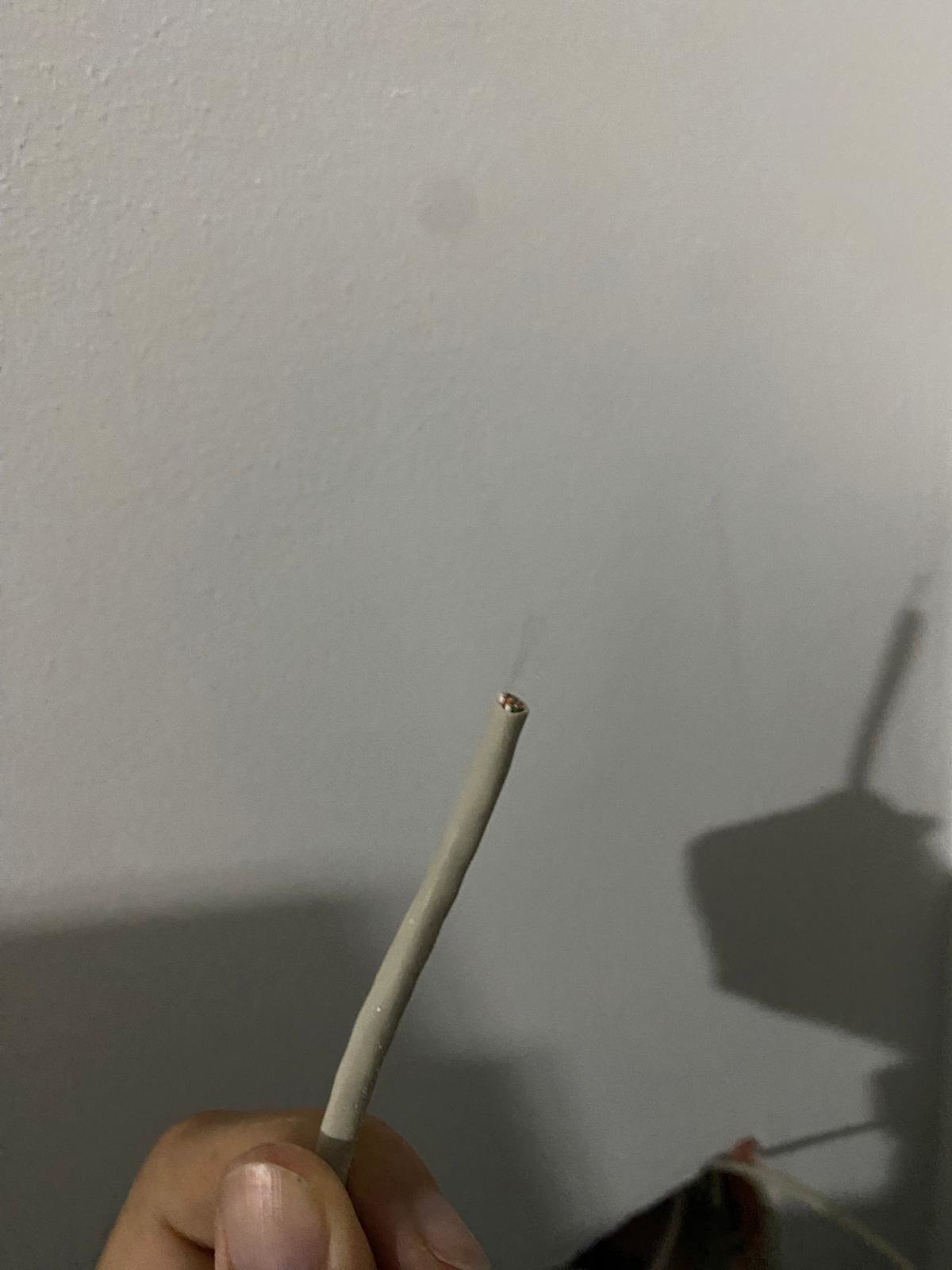

              allora ieri sera rientrato dal mare ho controllato le scatole di derivazione e con mia sorpresa ho trovato i cavi delle 3 LAN arrotolati dentro senza connettore RJ (almeno una mezza buona notizia)
              dentro è presente un altro cavo che probabilmente va da quella scatola di derivazione alla scatola da dove ora esce la fibra (ho la presa di openfiber).
              quindi ora avrei due strade:
              • uscire con i cavi da quella scatola di derivazione e andare al router, ma non so se sono abbastanza lunghi
              • controllare quel cavo aggiuntivo se fa quel giro che penso io, provare a mettere uno switch dove arrivano i cavi ed uscire con quel cavo dalla presa openfiber fino al router (esiste una borchia con uscita fibra + rj45?)
                I cavi non sono intestati. Dovrai dotarti, oltre al tester già suggerito, anche di pinza crimpatrice e di una manciata di plug RJ45
                Prova a leggere lungo il cavo le scritte che ci sono, a caccia di "CAT. 5" o "CAT. 5A" oppure "CAT.6". Questa dicitura ti sarà utile per comprare crimpatrice e i plug corretti
                No, quello è l'ONT
                  wonder No, quello è l'ONT
                  Si invece: c'è la borchia EasyLink che si installa sopra una 503 dove ci metti i frutti RJ45
