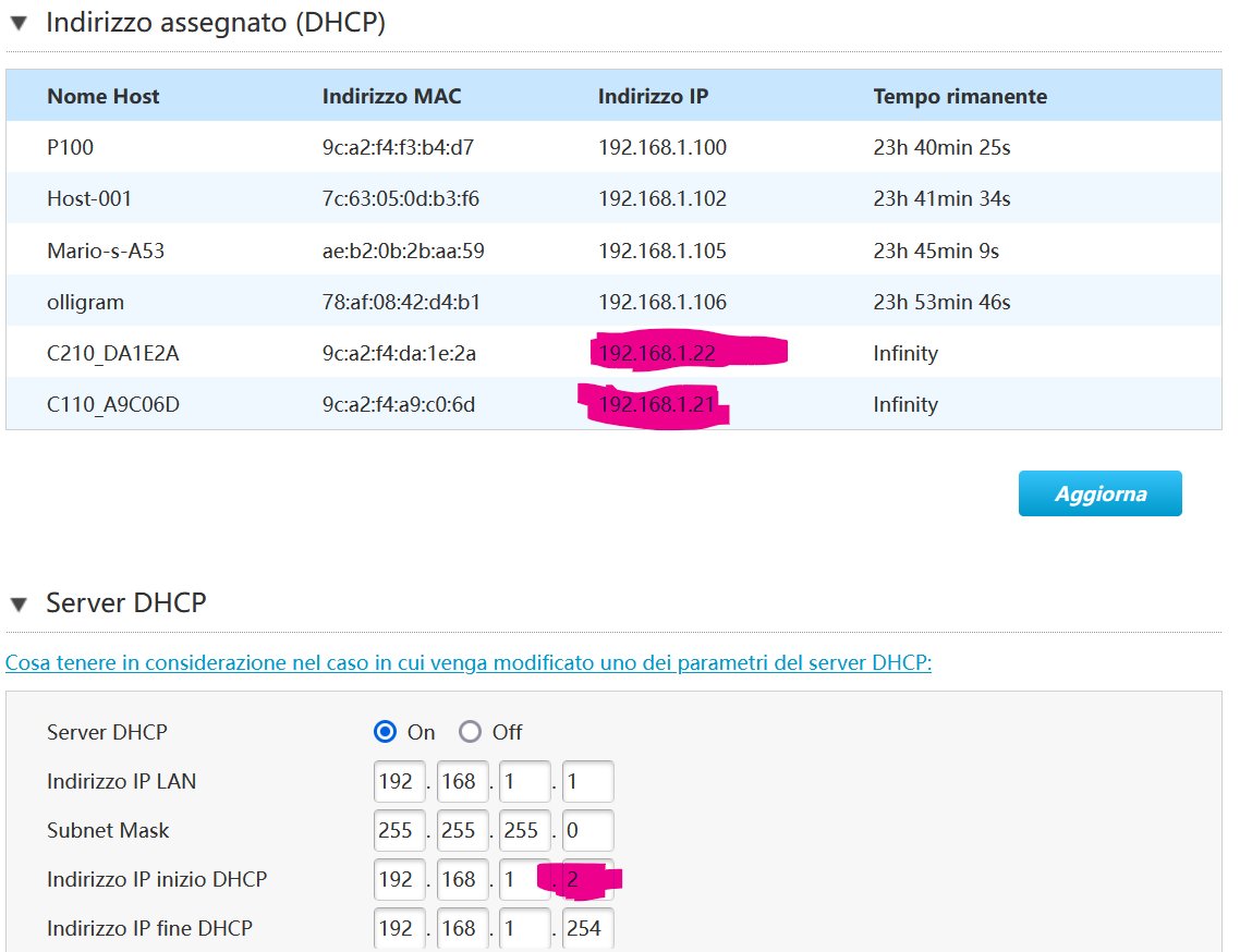

Ho iniziato da stamattina a configurare il ZTE H2640 PMZHP_1.0.3 fornito con l'offerta di Poste.
Volevo chiedere se mi sto perdendo qualche pezzo, perché nonostante la configurazione sotto, il router continua ad assegnare indirizzi nel range DHCP ai MAC associati a un indirizzo IP

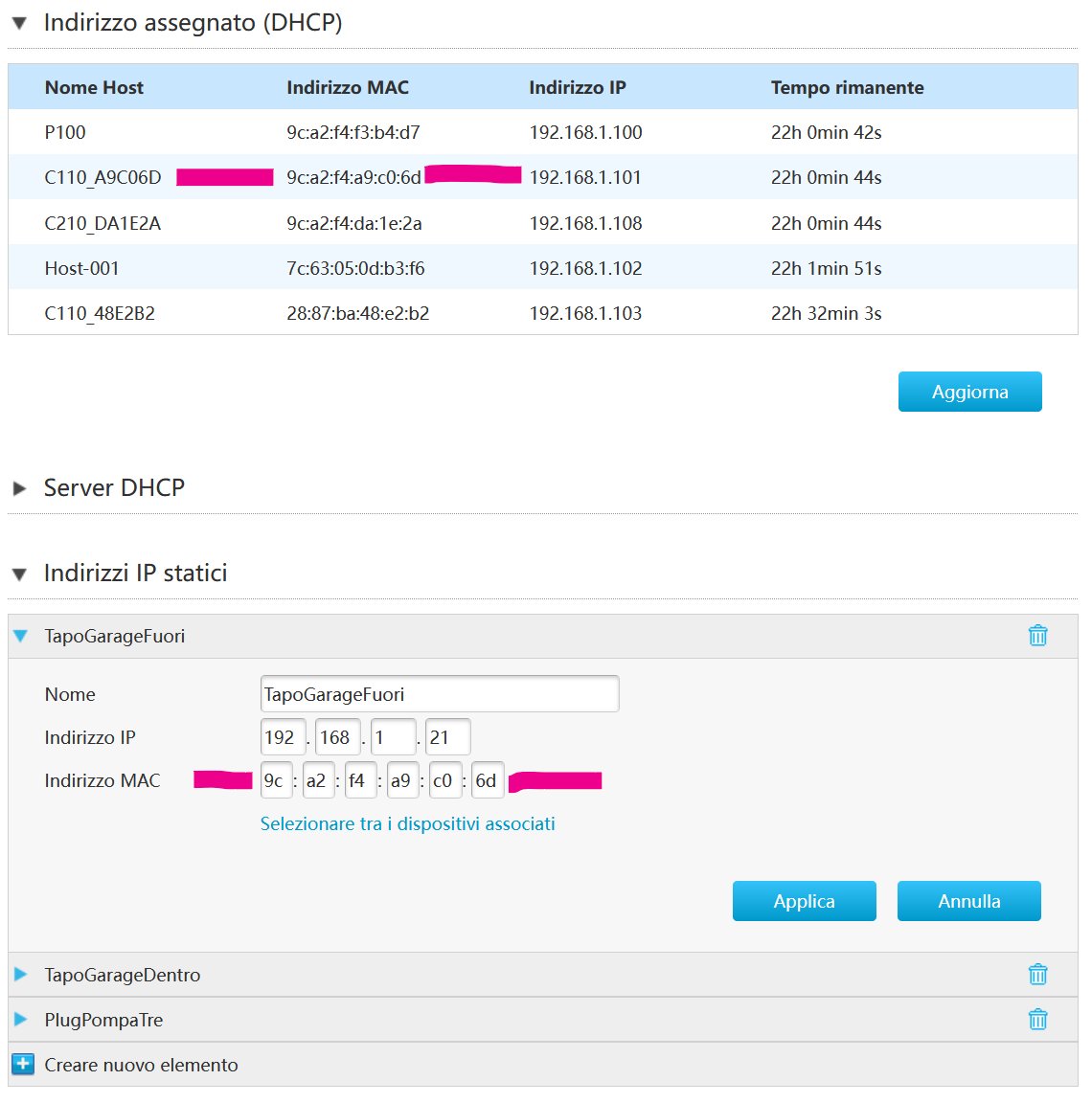

    Il device che hai evidenziato l'hai fatto ripartire dopo l'assegnazione?

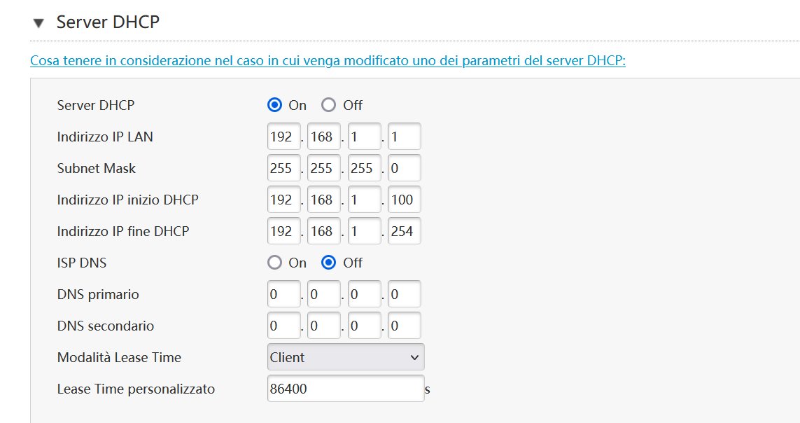

    Sulla pagina delle impostazioni DHCP che Modalità Lease Time hai e quale Lease Time personalizzato hai impostato?
    Fai ripartire anche il router di poste comunque.
    Ho riavviato entrambi i dispositivi
    Queste le impostazioni del DHCP

      Ti ha preso ancora un indirizzo dentro al pool del DHCP >= 100 oppure quello designato?
      Nella tabella del DHCP l'hai inserito tu manualmente oppure avevi cliccato su "Seleziona tra i dispositivi associati"?
      Eventualmente cancella quello che hai già inserito e selezionalo con la voce sottostante all'indirizzo MAC.
      Poi riaccendi entrambe i dispositivi, prima il router e poi il TapoGarageFuori.
      PS. Trovo strana l'impostazione che hai su ISP DNS. Se la metti a Off secondo me andrebbero inseriti anche due indirizzi nei campi sottostanti, non lasciati tutti a 0. Viceversa si imposta ad On e quindi i due campi sottostanti spariscono. In questo modo gli dici che non sono validi quelli dell'ISP e allo stesso tempo non gli dai due indirizzi validi, quindi se non erro dovrai metterli sulla connessione remota lato PC altrimenti non ha nessun DNS a cui chiedere.
        forse ho capito male, ma se il range parte da 100 non puoi assegnare con la scheda ip statici la 21. la 21 deve essere nel range altrimenti la imposti sulla periferica se è possibile senza usare la scheda però
          indovin il range DHCP va ristretto per riservare degli indirizzi per gli ip statici. La mia configurazione ad esemprio fa da 100 a 254 dinamici, e implicitamente da 2 a 99 per gli statici. Vole essere così di proposito insomma.
          Riguardo ai DNS me lo sono trovato configurato così, nel precedente router di TIM non erano configurabili, se qua lo sono penso che metterò quelli di Google.
          E sì ho cliccato su seleziona tra i dispositivi associati e ti riempie automaticamente i campi che compongono il MAC
            olimexsmart non c'è bisogno se usi la funzione degli indirizzi statici previsti nello zte. è come se usassi 2 metodi diversi insieme, prova ad ampliare il range e vedrai che ti assegna il 21
            xagefaw PS. Trovo strana l'impostazione che hai su ISP DNS. Se la metti a Off secondo me andrebbero inseriti anche due indirizzi nei campi sottostanti, non lasciati tutti a 0. Viceversa si imposta ad On e quindi i due campi sottostanti spariscono. In questo modo gli dici che non sono validi quelli dell'ISP e allo stesso tempo non gli dai due indirizzi validi, quindi se non erro dovrai metterli sulla connessione remota lato PC altrimenti non ha nessun DNS a cui chiedere.
            magari ha lo stesso bug dell’H6645P, dove anche disabilitando i dns dell’ isp di fatto vengono usati ugualmente.
            oppure, sempre ipotizzando, è semplicemente un “fallback”
            olimexsmart Il problema è questo, non puoi assegnare indirizzi statici con il DHCP senza che questi siano nell'intervallo dello stesso. Quel modem come molto altri hanno questo limite. Ho provato sul mio che è uguale e addirittura mi da errore se provo a creare una voce Indirizzi IP statici, non da errore se li creo prima e poi si restringe l'intervallo del DHCP ma poi non funzionano.
            • xagefaw ha risposto a questo messaggio
              laky123
              Esatto, ho riguardato un H2640 ed è proprio come hai detto.
              Addirittura il pool del DHCP è impostato da 1 a 254 per la LAN, quello della 2.4 da 1 a 126 e quello dei 5GHz da 129 a 254.
              Gli indirizzi statici sono dentro al pool e funzionano. Si fa esattamente il contrario come si farebbe in altri rooter.
              Allargando il range effettivamente funziona
