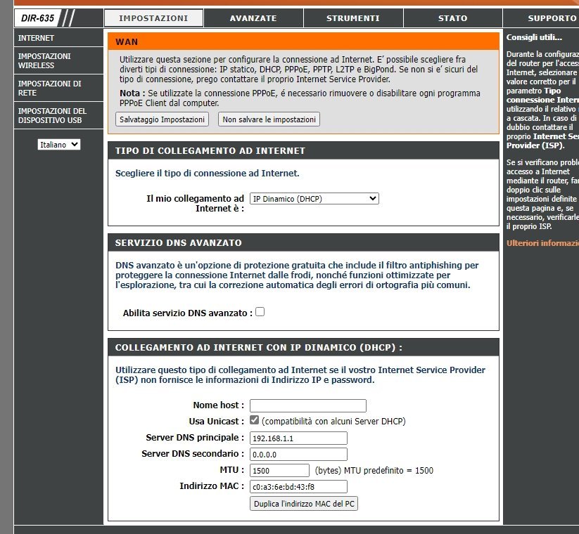

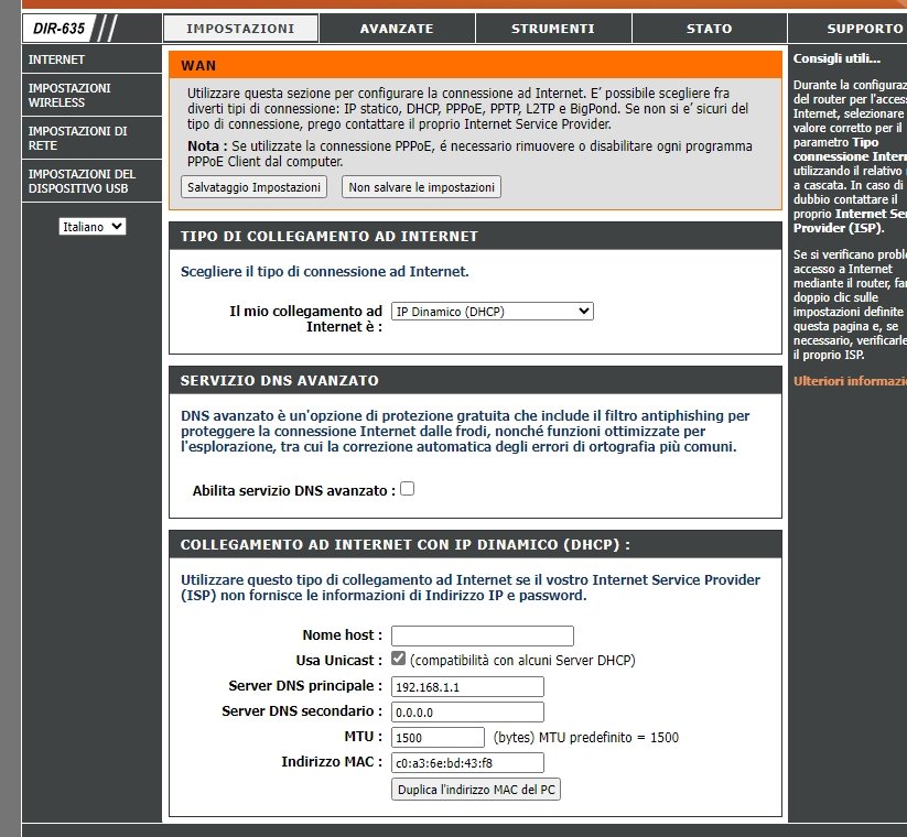

Questa è la schermata dell'accesso WAN sul DIR635

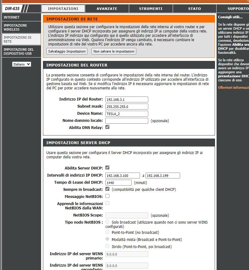

Questa è la schermata della rete IP fornita dal Dir635

Il Modem di Sky Wifi ha l'indirizzo IP 192.168.0.1, prova a mettere il "Server DNS principale" al 192.168.0.1 (prima foto).
No l'ho cambiato sull'Hub sky wifi ho messo 192.168.1.1.
Ecco perchè ho messo su dns principale questo indirizzo.
Ho altri device con prenotazione dell'IP ed erano tutti con 192.168.1.x ecco perchè.
sembra funzionare tutto e anche sul browser mettendo 192.168.1.1 lo vedo e lo modifico.
L'unica cosa che non funziona rispetto a prima è il router in cascata.
Ho anche un dubbio sul MAC Address da inserire (nella prima foto). E' il mac address dell'hub sky wifi ?

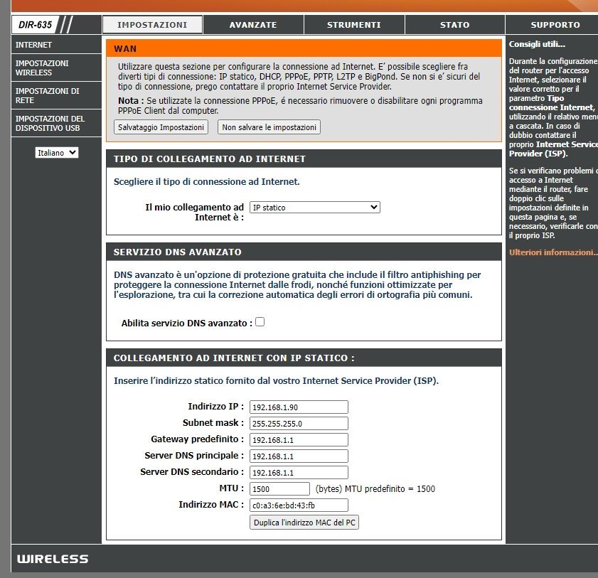

                      x7l7j8cc Ora funziona. Ho verificato e la schermata che si vede nella prima foto corrisponde alla pressione sul link INTERNET dopo la scritta DIR635.
                      Si fa tutto la in quella schermata.
                      Invece di dire che l'IP è dinamico l'ho messo statico come da foto.
                      Poi il MAC address che si vede dopo l'MTU è il MAC address che acquisirà/esporrà la WAN sul DIR635
                      Strano ma pare funzionare.
                        franco19969 Di norma doveva funzionare anche con DHCP, però in questo modo gli hai dato un IP fisso, che gestire gli IP dallo SkyHub è un'incubo.
                        Per quanto riguardo il MAC Address, potevi anche non mettere quello dell'Hub Sky, potevi lasciare quello di default.
