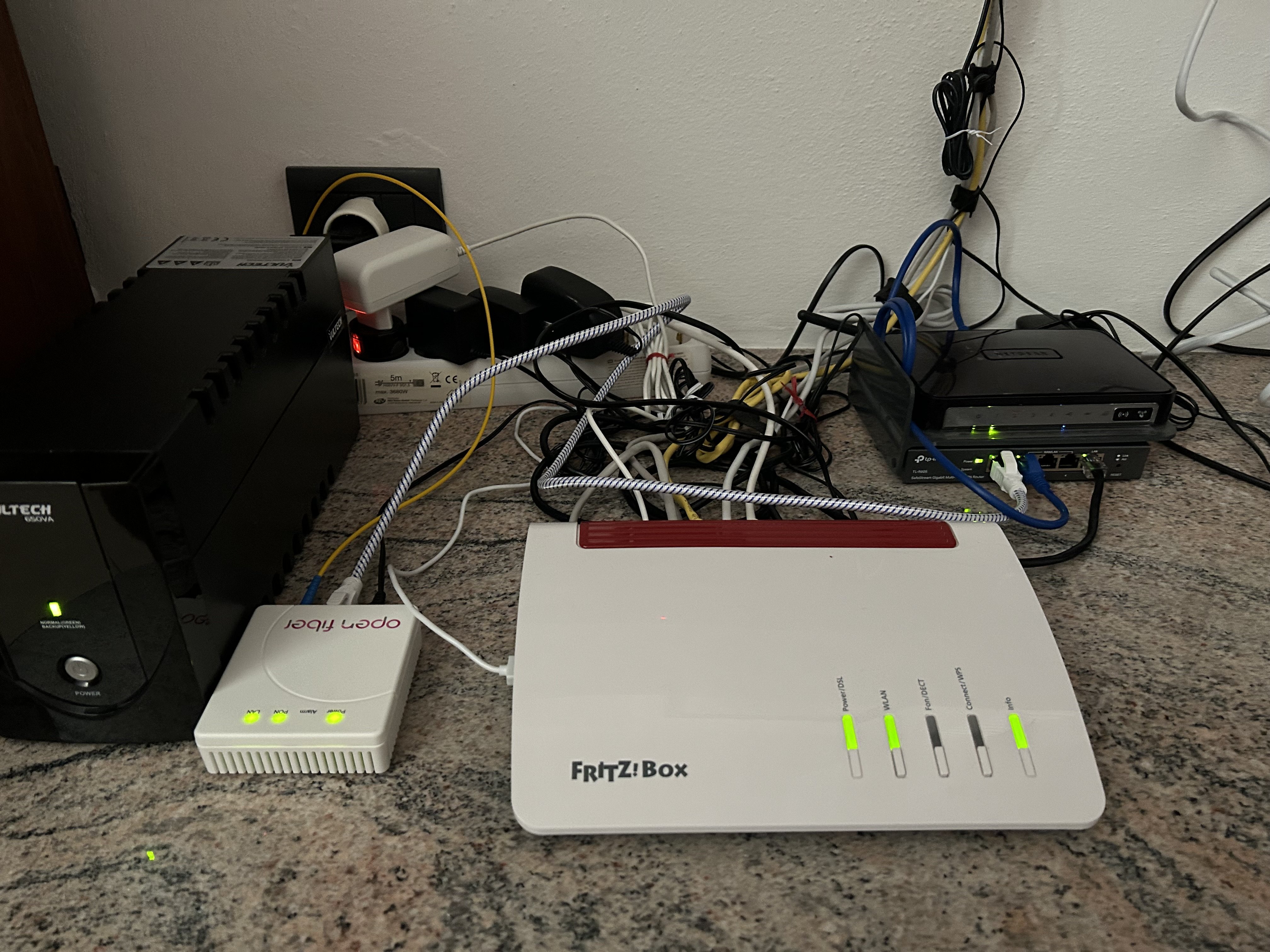

      Ecco le foto:
      ⬆️questa è la situazione in casa mia dove arriva la fibra e l’adsl

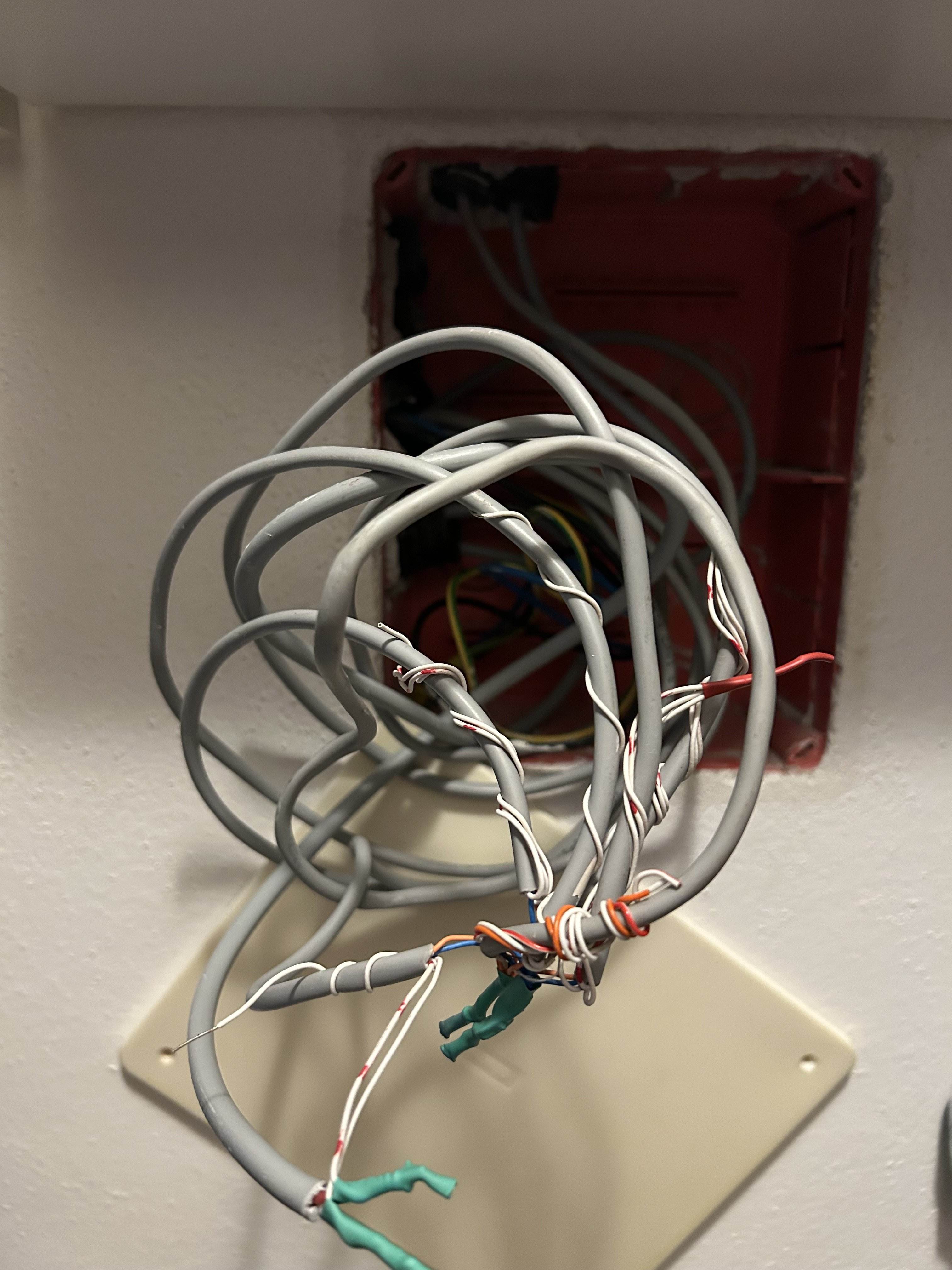

      Questa e la scatola di derivazione in casa mia con la derivazione del telefono di aruba e anche quello dell appartamento di sotto

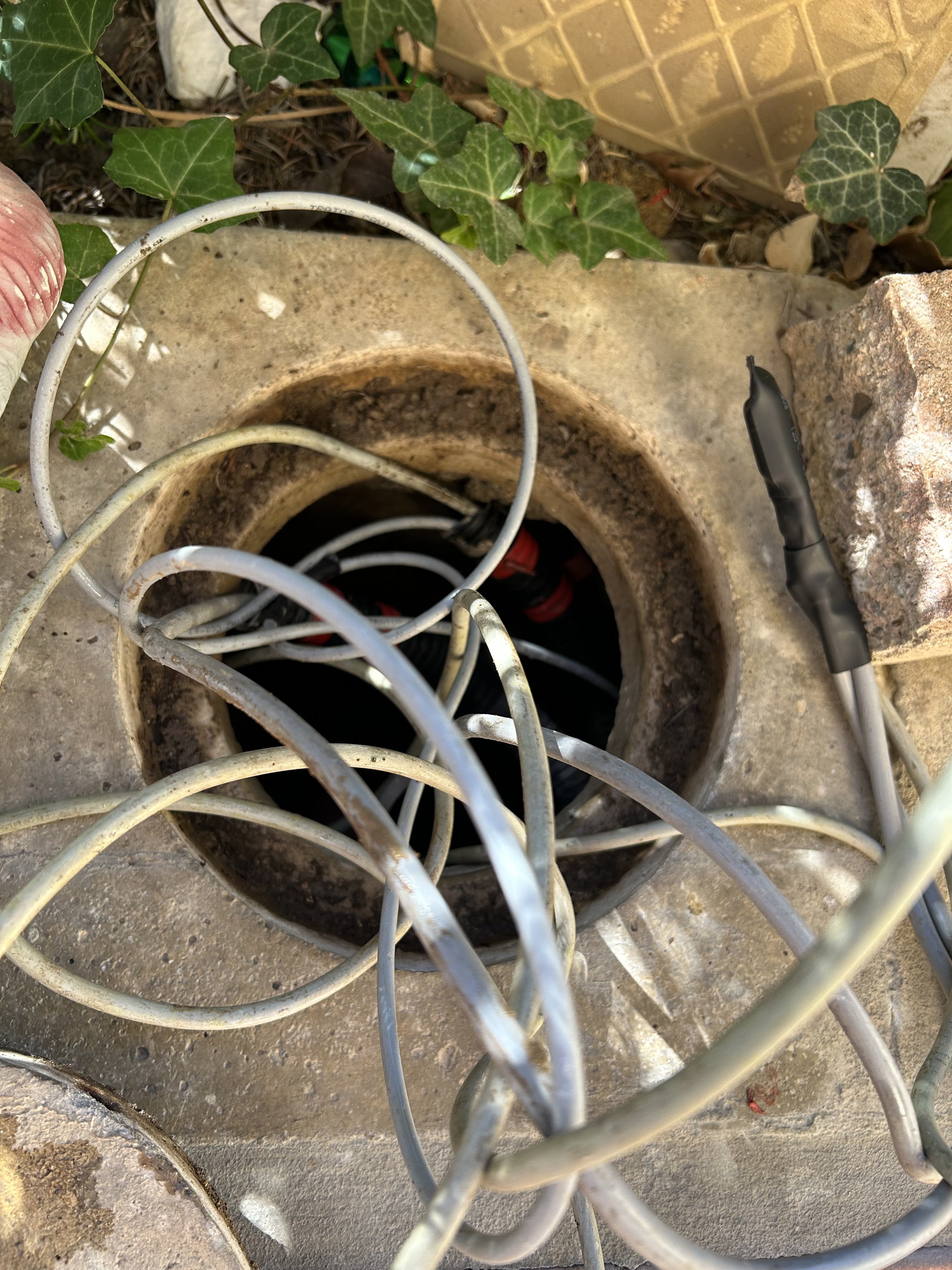

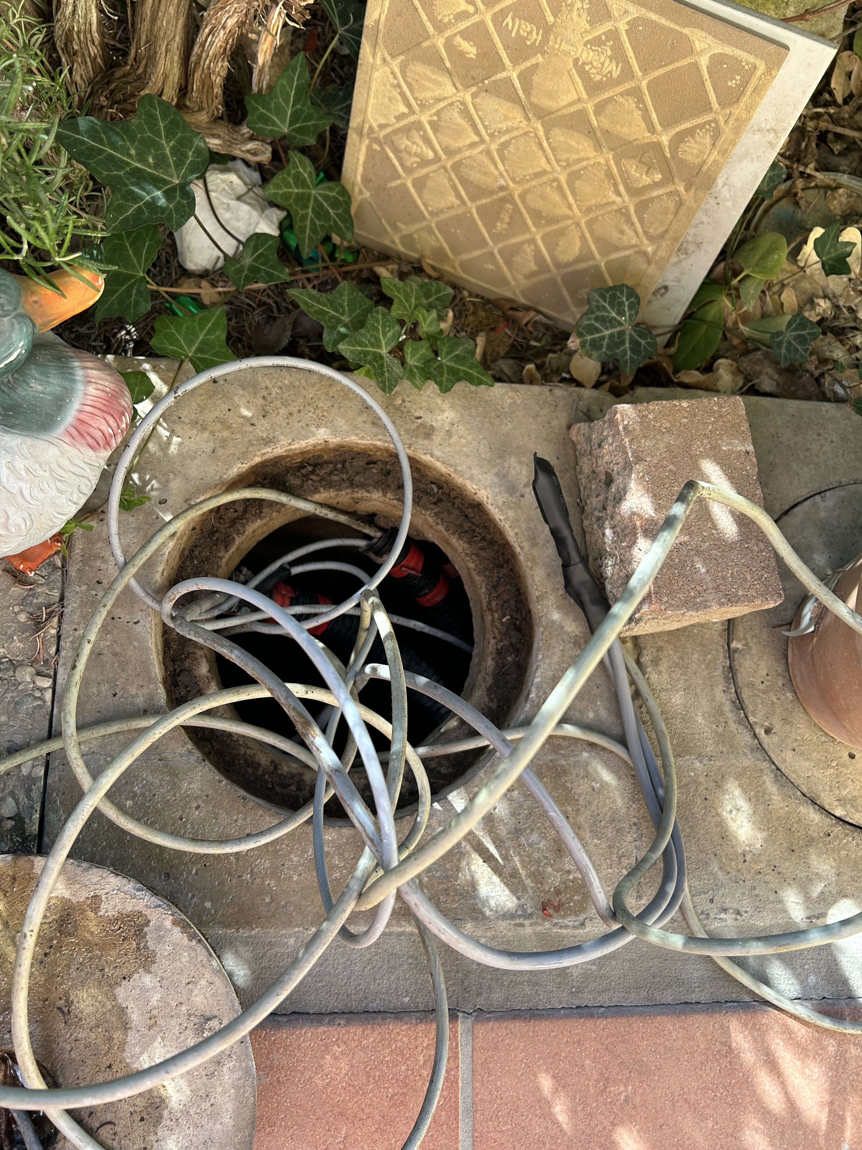

      Questo è il pozzetto che ha i cavi che vengono dalla cabina tim e vanno sia nel mio appartamento e anche in quello di sotto

        Albero09 l’adsl
        Quindi é ADSL o FTTC? Non mi é ancora chiaro
        Albero09 Questa e la scatola di derivazione in casa mia con la derivazione del telefono di aruba e anche quello dell appartamento di sotto
        Quindi qui arrivano entrambi i drop da fuori?
        Si nella scatola in casa mia li ce il cavo le lla fibra e i cavi di rame del vecchio impianto telefonico e quelli della tim
        Si é adsl
        • BSMM ha risposto a questo messaggio
          • Tecnico (rame)
          Albero09 allora apri il giunto che hai fatto nel pozzetto e collegalo solo ed esclusivamente al cavo dove arriva la presa dove vuoi mettere il modem, escludi qualsiasi altra derivazione e linea morta, prova così. Fai attenzione a non collegare insieme la fonia voip di aruba con la linea adsl di tim
